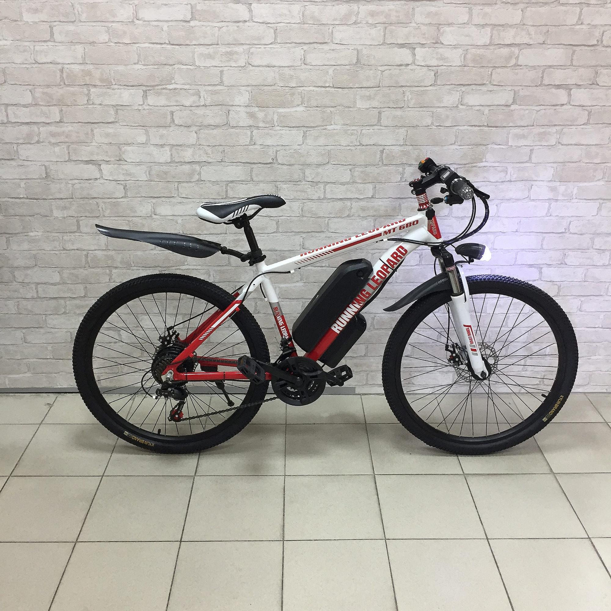

virus x 89
хочу приобрести этот  пепелац (36V 10 ah) , какие могут быть подводные камни?
Виталий40
главный подводный камень 36в,будет велосипед улитка,25-30км.ч не более,я бы сразу перешел на 48 а лучше 52в а комплектный акум продать нафиг

Jones
Цитата: virus x 89 от 28 Март 2021 в 09:31хочу приобрести этот  пепелац (36V 10 ah) , какие могут быть подводные камни
Из под переднего колеса всё летит в контроллер. И подводное и надводное.
Движок 36В, 250Вт - это помогатель.
