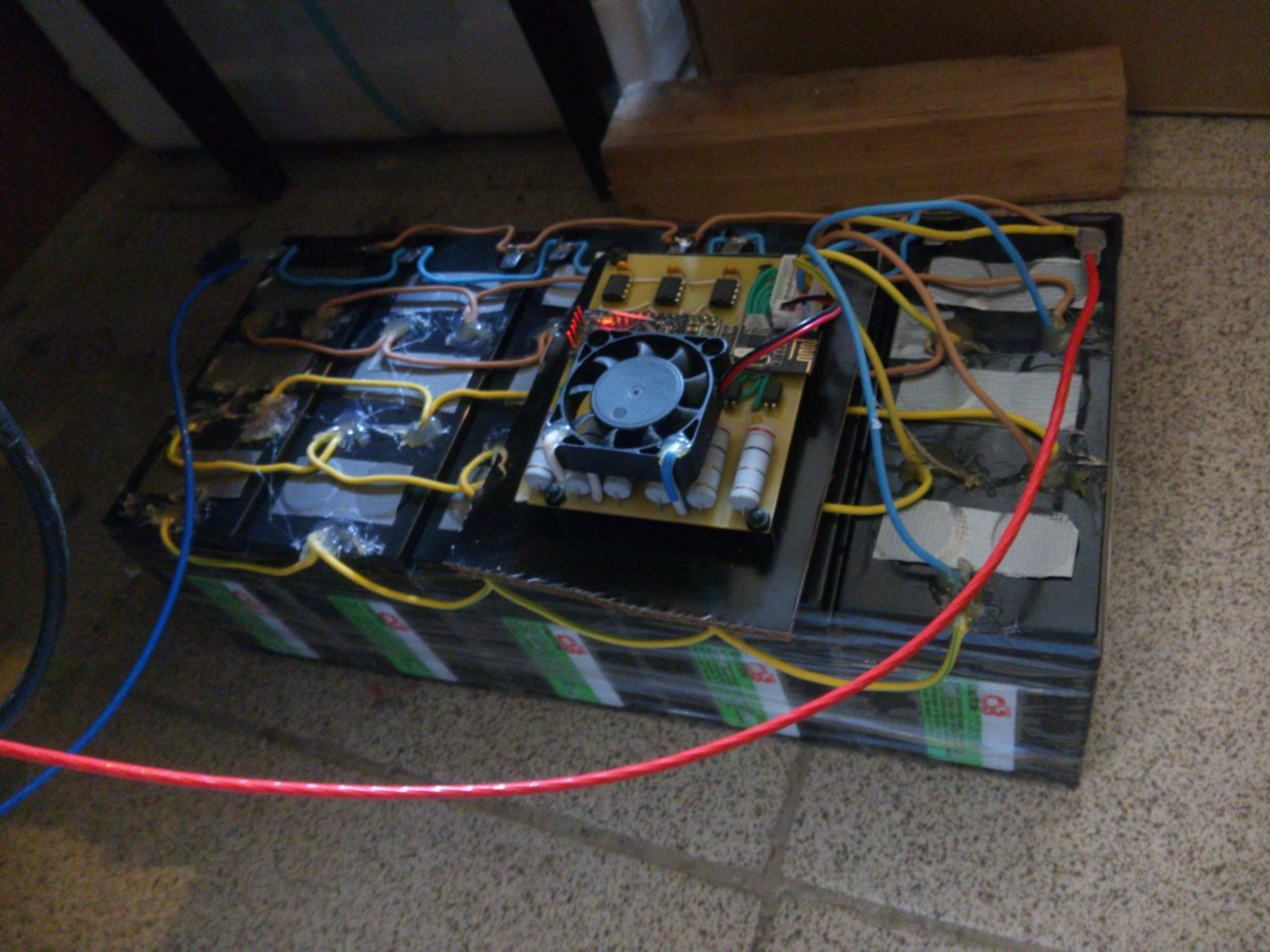

Хочу немного расширить свою батарею аккумуляторов для "солнечной системы", новые покупать крайне дорого, и не особо выгодно получается. Поэтому прикупил себе партию мелких АКБ, стоявших в серверах, буду их соединять в блоки и цепочки.
Попались 6 шт. CSB 1234W аж от декабря 2010 года. Но вроде бы совершенно новые, еще в упаковочной коробке. Померил НРЦ, на 5-ти было 11,7В на одной чуть выше 9-ти.
Та которая с 9-ю вольтами была нещадно расковырена в поисках перемычек, к которым можно подпаяться. Почему-то они оказались в необычном для меня месте.
В остальных пяти в каждую банку долил по 10 мл. воды, подпаялся к перемычкам и все банки запараллелил. Повесил свой побаночный балансир и поставил под Кулон 912 на обычный заряд током 2А до 14,8В.
Получилась вот такая конструкция
По счетчику Кулона залилось около 30 Ач.
После часового отстоя напряжения по банкам были
2.21; 2.20; 2.20; 2.20; 2.18; 2.20; 13.19;
Сегодня начался сервисный разряд током 1,5 А до 11,5В. Посмотрим что будет. Пока мне все нравится, три часа идет разряд напряжение опустилось до 12,46В. Не такие уж плохие оказались АКБ CSB.
Скоро должна придти еще партия CSB, вроде посвежее, но уже бэушных в количестве 50 штук. Развлечения на спайку, балансировку, установку хватит на долго.
Яков93
Провел я три КТЦ разрядным током 1,5А. Первые 2 до 11,5В потому как опасался, что ячейки могут сильно разбегаться при глубоком разряде. Оказалось все путем, в конце разряда напряжения на банках были такие
1.92; 1.93; 1.93; 1.93; 1.93; 1.92; 11.57;
Емкость в первом КТЦ 21,79 Ач. Во втором 23,25 Ач.
Третий раз решил разрядить до конца, до 10,7В. Напряжения по банкам уже были не такие приятные
1.73; 1.82; 1.80; 1.76; 1.83; 1.81; 10.74;
Емкость показало 30,66 Ач.
Значит в среднем емкость каждого из пяти 9-ти летних АКБ около 6 Ач из номинальных 9-ти - около 70%. По-моему отличный результат.
Но попробую долить еще водички, скажем кубиков по пять в каждую банку. Может результат еще улучшится.

[user]Яков93[/user], емкость вернется почти полная, если поставите на основной заряд малым током (0,02С) и
потом еще подержите на дозаряде до хотя бы 15,70-16v (думаю сразу не преодолеют они 15,8-15,9v)
и дозаряжайте пока не дозальется еще 0,6-0,8С к основному заряду. Заодно и банки подравняете.
Провел такой эксперимент на 8шт. новых 5Ah CSB HR1221W выпуска 03.10.2012 года (> 6 лет стояли без подзаряда!!!).
На первом обычном КТЦ (до 11,2v) отдали по 3,1-3,3Ah (три последующих обычных КТЦ токами 0,1С до 11,2v увеличили емкость до 4,4Ah).
После длительного заряда на КТЦ №5 малым током 0,1А до 15,96v (выше не захотели подниматься) емкость на всех выше 5,5-5,6Ah
Причем по банкам здорово выровнялись (два спецом рассверлил для проверки побаночной, но ни один из них не доливал и крышки даже не вскрывал...).
Яков93
Цитата: Branimir от 08 Июнь 2019 в 19:05но ни один из них не доливал и крышки даже не вскрывал...).
[user]Branimir[/user],  как в них можно не доливать воды если вода за 9 лет стояния ну реально испарилась?
Маты по виду сухие. 10 мл воды, впитались как будто их и не было.
Заряжаю током 1,5 А это получается 0,02 С от реальной емкости до 14.8В и потом еще пару часов под таким напряжением.
Сейчас долью еще воды и попробую снова без экстрима до 14,8. Если не будет серьезной добавки по емкости попробую увеличить напряжение.

Branimir
[user]Яков93[/user], согласился бы с Вами ранее (когда еще не применял метода зарядов малыми токами), но
"опыт сын ошибок трудных" теперь показал, что при длительной сульфатации и даже просто при разряде токами 0,03-0,05С,
очень влажные маты становятся сухими или на вид суховатыми (т.е. даже если они блестели, будучи долитыми после заряда).
И часто потом обнаруживал, что после длительной десульфатации малыми токами [b-b]УРОВЕНЬ ЭЛЕКТРОЛИТА БЫЛ ИЗЛИШНЕ ВЫСОКИМ[/b-b]
из-за его перелива и часто его выгоняло из под клапанов и крышек  ---> это когда длительность заряда была:
- примерно 50-70 часов (в зависимости от предшествующей глубины разряда АКБ) при основной фазе заряда до 14,7v током 0,02С (до его снижения до 0,1-0,3%)
- и еще + примерно 40-50 часов дозаряда малым током 0,02С до Umax 15,9-16,2v (до какого дотянется - это уже зависит от состояния АКБ),
пока не зальется еще 0,6-0,8С (иногда и до +1С доп-но)
Поэтому теперь (будучи ученым!) я на АКБ стараюсь
- определять необходимость долива после полнейшего заряда после основной фаза (когда ток снизится до 0,1-0,3%)
- и если вижу, что влажности достаточно, а емкость явно не полная (и есть подозрения на засульфаченность)
- то ставлю на дозаряд малым током до повышенного U и смотрю проявляется ли нагрев
- и если есть нагрев, то доливаю
- а если нет, то жду, когда закончится дозаряд и оцениваю необходимость долива по фактической влажности матов (если уже вскрыл клапана)
- или, если АКБ покажет полную емкость на разряде, то и доливать не треба... (т.е. новые стараюсь беречь и не вскрывать заранее...)

Сразу говорю тема создаётся не первый раз и уже были попытки навязать Lifepo4, тяговые и прочие. Но стартерные ёмкость самая дешёвая. Будет большая резервная ёмкость в запасе. А ресурс предположительно будет сравним с тяговыми. Планируется приобретать Тюменские АКБ вот такие скажем https://aksibir.ru/catalog/avtomobilnye/tyumen-battery/tyumen_battery_6st_190n_standart-253 или https://aksibir.ru/catalog/avtomobilnye/tyumen-battery/tyumen_battery_6st_132n_standart-252 так же просьба не пытаться лить что то что реклама, это не реклама нисколько! Ёмкость будет браться такая что бы АКБ не были недвижимостью и не требовали крана для погрузки. Планируемый запас 30кВт/ч 16x190Аx12В или аналогично 132. Потребление в режиме экономии около 150Вт, в обычном режиме 200-300Вт. Конечно если печатать то уже может потребоваться дополнительные 250-300Вт на протяжении нескольких недель это тоже в расчёте. Заряд будет до 180А, мощность ФЭМ 5-6кВт должно покрыть затраты в пасмурную погоду и даже перекрыть. Самый больнйо вопрос не влипнуть в каку ту самую что все залитые (Ca/Ca) почти все. Но как я гляжу сухие обычные и риска влипнуть нет и можно не беспокоиться?
Я постарался изложить всё по максимуму. На сколько понимаю это самые качественные АКБ? Опыт людей у которых стартерные в автономной системе показал что Тюменские живут 3-4 года если сильно не циклировать. У меня циклирование будет намного меньше.
До этого у меня в резервной системе стоят стартерные, всегда были Подольские, потом были куплены Giver в 2015 году стоят парочка на ЦСУ и нормально всё через года 3 долил водички сейчас уровень нормальный. Но там было оочень мало циклов и только 1 почти полный при суточном перебои с питанием. Для принтера стоит недавно поставленный (купился после покупки принтера) Подольский циклов тоже было около 3-х, но понятно на 4-5 часов резерва это надо кучу АКБ. Но скоро город и энергоснабжение с его перебоями будет в прошлом. :dance:
Кто что скажет? Какую плотность заливать? Я Подольские я заливал обычный, Giver были залиты, но как понимаю лучше лить как в тяговые 1.21.
В AGM не сильно то верю хотя восстановил несколько трупов после того как коснулась тема, были в 0 более года, напоил зарядил, потренировал и почти всё ёмкость вернулась. Один с КЗ банкой на переполюсовку отправил про это узнал недавно сейчас начал извращаться даже Ni-Mh переполюсовал и даже зарядился но тоже был труп и трупом остался.
AGM обычно по умолчанию раньше стартерных сдувались, и обычная доливка не помогала. Притом не один стартерные так не помер почему то.
Я литий люблю у меня все девайсы на литии, литий проще в заряде заряжается напряжением, ЗУ собирается на обычном стабе с никелем было сложнее что он быстро в негодность приходил. Для 1 банки использую чаще обычны спец контроллеры заряда для нескольких собираю на россыпухе, мелкие ЗУ в РУ аппаратах 2-3S, внешние ЗУ использовать не мой метод. Но это так для инфы о том что я знаю преимущества лития и на сколько он круче и по 30 и более минут полёта на Li-Ion на коллекторых моторах даже.
Но литий для автономки с неба не падает и даже не в безопасности дело что а в том что можно влипнуть в то что сдуется и всё. Качество китайпропа сейчас не айс.
