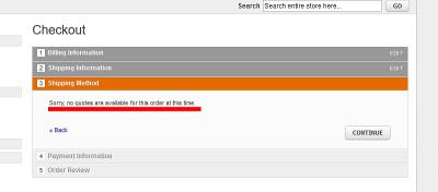

Цитата: NickNick от 28 Янв. 2019 в 13:39
Кто знает, что за дела? Или заказывать более определенной массы (штук) нельзя?
Вот профильная тема для данных вопросов:
https://electrotransport.ru/index.php?topic=38889.0;topicseen
