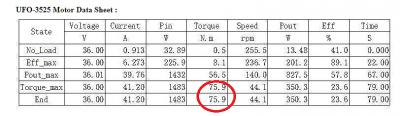

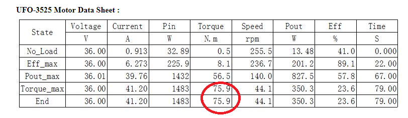

Тяга от тока зависит, хотя вот при 41А выдает свои 75.9 N.m
пс. реальные сложности это мокрый слежавшийся снег глубиной 25-30см и без разгона может колом стать, хотя колесо всё же проворачивает.

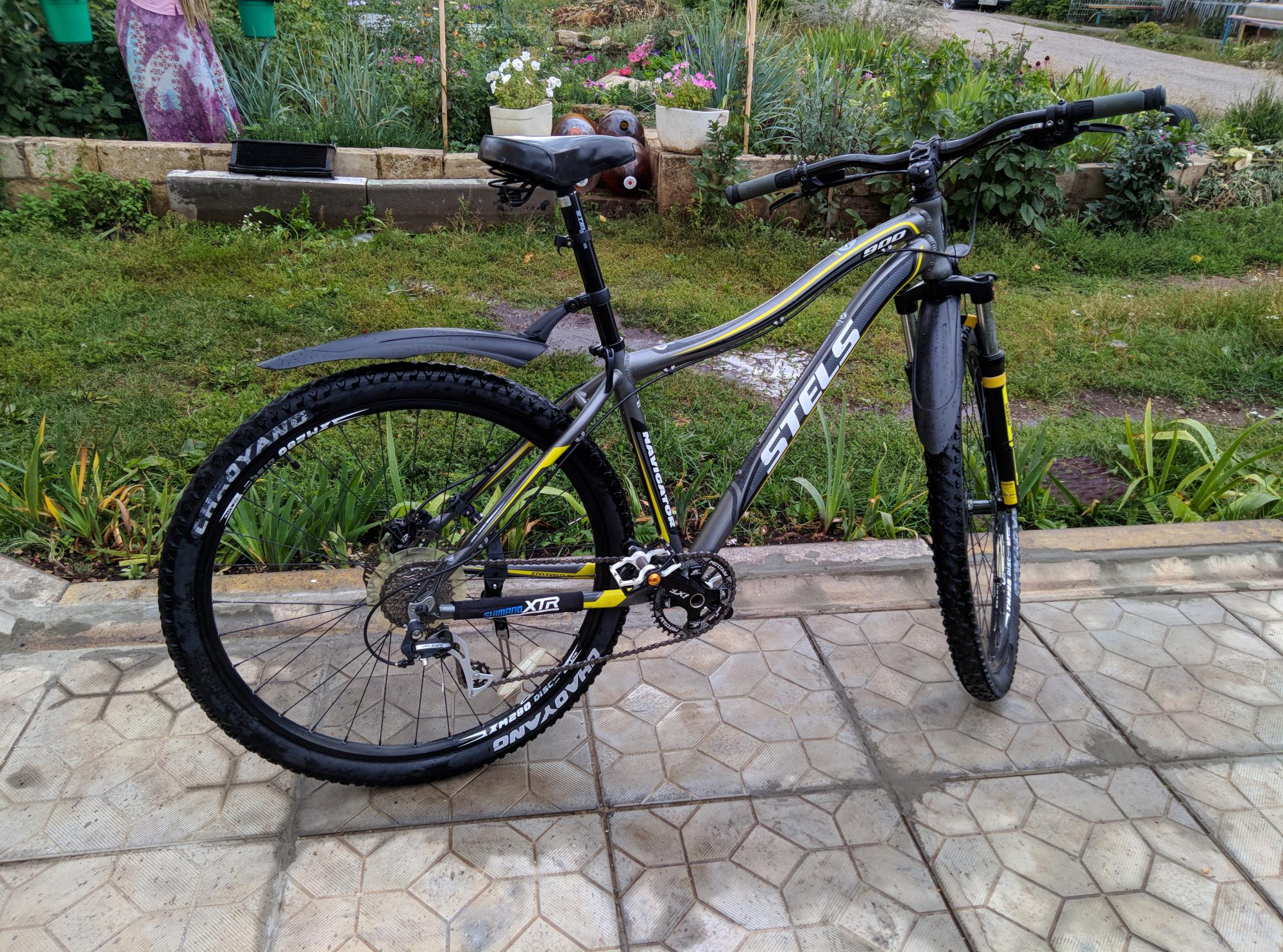

Цитата: MRG-51 от 03 Фев. 2019 в 21:52
Доброго времени суток. Озадачился я поставить мотор на свой Stels Navigator 900.
Ставить буду на зад. Батарею буду делать сам и ставить в треугольник рамы.
Подобрал вот такой набор. 500w 48v https://ru.aliexpress.com/store/product/ebike-kit-Electric-bike-conversion-kit-36V-350W-48V-500W-motor-MXUS-brand-without-battery-LED/738588_32827269926.html?spm=a2g0v.12010610.8148356.4.10211a563q6AZe
Что скажете о моем выборе?
Стелс 900 - это хороший велосипед! Электронабор, который вы выбрали в лице 500вватника, тоже отличный вариант, да ещё и с дисплеем LCD3. Цена адекватная.
Вывод: берите - набор подобран отлично.
Удачи в построении своей АКБ!
76Нм на скорости 4км/ч и кпд 23% - это не езда. Реальные 56Нм при скорости 16км/ч это уже получше - для уклона 10% пойдет, но КПД 57% ...маловато однако :) . Ну и мокрый слежавшийся снег глубиной 15-20см максимум ИМХО.
