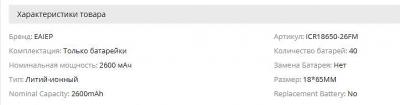

Цитата: sjaovay от 07 Фев. 2019 в 10:04Показанные по ссылке элементы не высокотоковые и изначально рассчитаны на ток потребления всего-лишь 500mA
Не высокотоковые, это без сомнений, но на счет потребления в 500mA Вы не правы.
1С, а значит 2600mA они отдают вообще без проблем.

Цитата: Михаил174 от 07 Фев. 2019 в 15:35на счет потребления в 500mA Вы не правы.
Подчеркните, где у них в характеристиках указан разряд "1С" ?
Михаил174
Цитата: satell от 07 Фев. 2019 в 16:23
Вот ребята проводили тесты отдачи энергии при различных токах
Вот про это я и говорил, ни о каких "в половину" речи не идет.
Цитата: sjaovay от 07 Фев. 2019 в 16:38Подчеркните, где у них в характеристиках указан разряд "1С" ?
Подчеркните, где у них в характеристиках указан разряд "0.5А" ?
Я вижу тесты от реальных пользователей, где эти банки разряжают током 1С-2С. Вы же только видите рекомендацию продавца мерить ёмкость током 0.5А.

Цитата: Bugai от 07 Фев. 2019 в 17:35Судя по отзывам на Али, ёмкость в пределах нормы, посмотрите сами отзывы их много и есть с фото теста литокалом и др. Приборами.
Кто ещё может сказать стоит их брать?
Все народные разрядные устройства, за исключением некоторых (но по цене они не совсем народные) могут тестировать аки током до 1А.
Сколько "Р" вы планируете на своей батарее и на какой ток отдачи с неё рассчитываете?
