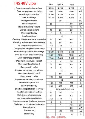

Bugai
Я наверное всех забадал, но уже картинка проясняется, что если, собрать на 32700 lifipo4 сборку типа 15s2p это 48в 10а/ч 270руб за банку. Вот цитирую отзывы с Али- при разряде током 12,5А выдают 5200-5000, при токе разряда 18А при полной высадке акума греются до 55°, а придел их 65°. Отсюда делаю вывод, что на сборке 15s2p я поимею 48в 10а/ч на моторе mxus ms15f с контроллером на 22а. Правильно я понял? По цене 270р за шт. итого 8100р. Какое нужно под них БМС с учётом что я в дальнейшем переделаю связку на 3р ? И какой нужен зарядник? https://s.click.aliexpress.com/e/cZoZ6QeI

Цитата: Bugai от 08 Фев. 2019 в 14:17Какое нужно под них БМС с учётом что я в дальнейшем переделаю связку на 3р
Изменение количества P никак не влияет на выбор бмс. Элементы соединённые параллельно балансируются между собой сами.
MoRoman
Цитата: Михаил174 от 08 Фев. 2019 в 14:34Изменение количества P никак не влияет на выбор бмс.
не влияет, если не ставить цель с увеличением ёмкости ещё и токоотдачу увеличить.

sjaovay
То есть, если взять одну и ту же бмс-ку, то после основного заряда большим током, свой финальный этап балансировки батарея 13S16P по времени пройдёт с точно такой же скоростью, как и батарея 13S1P?
Jeca
Цитата: sjaovay от 08 Фев. 2019 в 18:03свой финальный этап балансировки батарея 13S16P по времени пройдёт с точно такой же скоростью, как и батарея 13S1P?
Да, единственное ограничение это зарядное. Даст нужный объём энергии или нет.

sjaovay
Цитата: Jeca от 08 Фев. 2019 в 18:08Да, единственное ограничение это зарядное. Даст нужный объём энергии или нет.
А разве не электроника бмс-ки ограничивает ток балансировки согласно своим технически характеристикам, ведь именно в параметрах бмс указывается ток, с которым эта балансировка и производится, а не в характеристиках з\у, которое у хозяина может быть как самодельным и примитивным, так и электронное?
Если банки нормальные, то им балансировка вообще не нужна. От слова совсем.
Если с саморазрядом, то всё зависит от терминальности стадии. Может и 1P разбегаться быстрее, чем 16P, и ей потребуется более долгая балансировка.

Bugai
Почему спросил, т.к. в некоторых бмс (например на шуруповерт) есть такая штука как ограничение по заряду и токоотдачи расчитаная на определённое количество банок, если здесь бмс чисто роль балансировки, то согласен.
