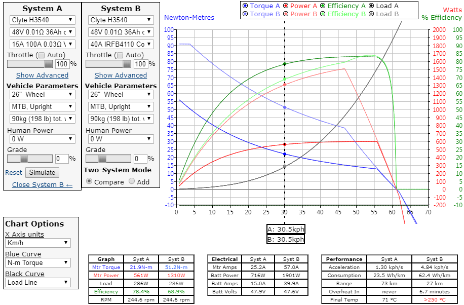

Michael
[user]Vik3[/user], ссылку на кристалайт уже давал, у них подробно расписаны все характеристики моторов и скорость и момент и обооты с напряжением есть.
LeoDron
И кроме того в канадском симуляторе, который я с  [user]Vik3[/user] очень уважаем,  они широко представлены.
Прямо по умолчанию стоит «аналог» стандартного Бафанга. Единственное отличие вес.
https://www.ebikes.ca/tools/simulator.html?bopen=true&motor_b=MG01_STD

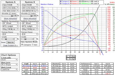

Michael
В этом калькуляторе есть одна особенность, которую мы с [user]Vik3[/user], выяснили.
Меня, к примеру, интересует оптимальный режим для своего конфига.
Так вот калькулятор этот считает вариант когда у вас всегда тапка в пол и других вариантов нет.
Ну т.е. для того что бы посмотреть кривую КПД на 40% мощности я просто указываю 15А контроллер, и тогда получается кривая КПД более пологая и у меня высокий КПД 75% как на 30км/час так и на 55км/час такой же.
В то время если я указываю контроллер 40А у графика КПД максимум на определённой скорости т.е. если ехать меньше то КПД снижается и показывает перегрев через 7 минут, но это не совсем корректно т.к. симулятор считает что на 30км/час я в разгоне (или гора) и вжариваю по-максимуму и такой разгон будет продолжаться 7 мин. Т.е. с разгоном это вообще не реально, а с горой уже ближе к правде, но гора должна быть затяжная несколько км в длину и ничто ведь не мешает поддать и ехать быстрее или уменьшить ток.
Ссылка на симуляцию
