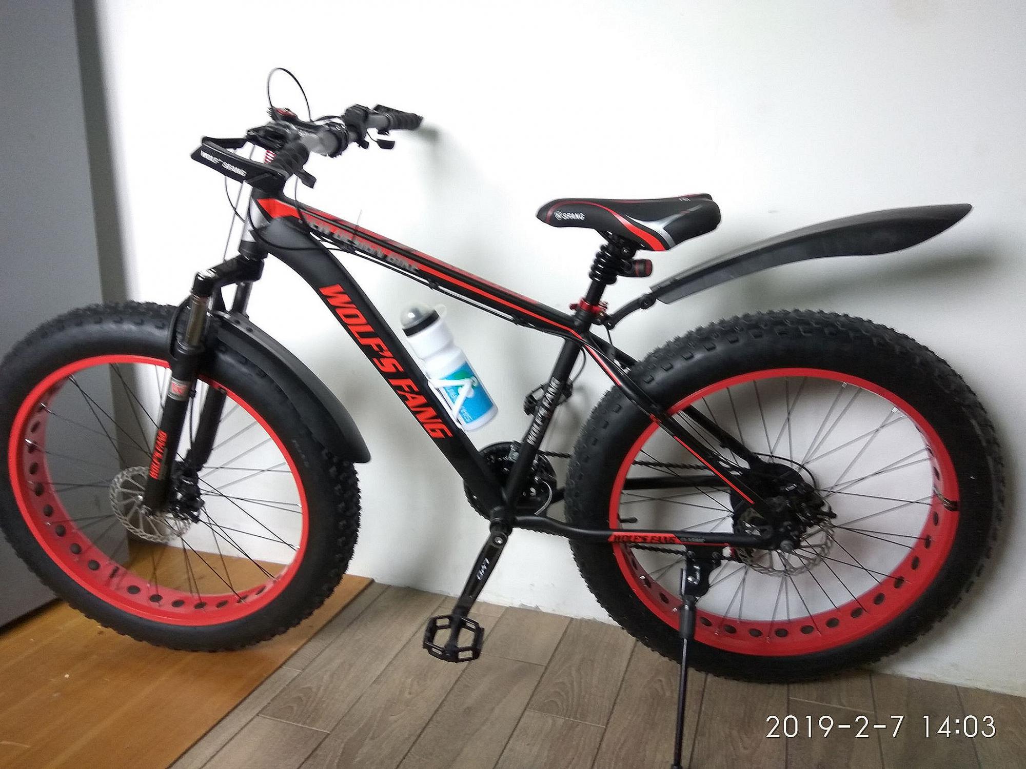

Здравствуйте! Вот решил собрать свой первый электровелик, может кто то посоветует или умные мысли скажет, ветку эту не всё но половину прочитал, и хочу собрать на базе фетбайка
-колёса 26/4.0
-Мотор Ступицы: 48 V 1500 W бесщеточный Non-Планетарная втулка,
-Контроллер: 48 в 1500 Вт контроллер 30 А,
-собрать аккумулятор 16S-3р (48 шт) на LiFePo4 32700 6.1
АН, BMS на 16S / 45 А,
вот думаю я правильно выбрал или нет? по лесам я не катаюсь, грунтовка и асфальт
Michael
[user]Иванов[/user], если дороги и асфальт, то мотор верный, но зачем тогда фетбайк т.е. зачем широкие покрышки, они ведь дают дополнительное сопротивлению воздуху, сопротивление качению, грубо говоря будут увеличивать расход.
А батарея какая?
На этот мотор можно и мощнее контроллер если батарея будет тянуть.

Иванов
Добрый вечер! Аккумулятор на LiFePo4 цилиндрические 32700   6.2 АН    16S-3р  (48 шт)

Michael
[user]Иванов[/user], велик как я понимаю у вас уже куплен... можете и на этих колёсах пробовать, тем более у вас моторколесо придёт заспицованное в такой же обод, только другого цвета. Заодно расскажите как он себя будет вести на скоростях 50+. Широкие покрышки будут дополнительно амортизировать, но это вы и так знаете.
В общем, для вашего аккумулятора больший контроллер особо не нужен.

Иванов
Вот я и задумался??? моторколесо я ещё не заказывал, купил только велик и батарею но фетбайк можно и продать, если вы пишите что 26/4.0 это для мотора 1500 лишку тогда я думаю 26/2.25 взять если в этом есть смысл?

[user]Иванов[/user], больше, чем 2.25 брать есть смысл, если не хватает только этой резины. И даже мне, какая каждый день минимум по 10км, кажется излишнем вкладываться в отдельный байк только для пары-тройки месяцев в году. Достаточно просто ошиповки для резины и обогрейки для батареи.
