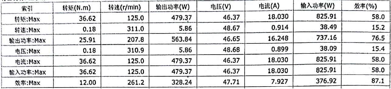

Цитата: LiForce70 от 10 Фев. 2019 в 15:15
Здравствуйте!
Информация от поставщика:
Моторов осталось 2шт. Новая партия будет только в апреле.
Спасибо за информацию. Я так понял что вы говорите о двух оставшихся моторах XOFO XF-M 10T за 7тр., 6кг. Табличные данные близки  к вашей информации , вы говорите что максималка на 48В 30км/ч на 26-х колёсах, по таблице на 46В 310рпм или ХХ 37км/ч, максималка на 26 колёсах около 32км/ч. Мы видим максимальный момент 37Нм на 18А и 820Вт, оно вроде как мало, но на 30А или 1500Вт должно быть около 60Нм что уже приемлемо. В целом мотор очень похож тна мотор Н3525 из симулятора который на 30А имеет показатели близкие к Бафангу ВРМ. Есть смысл присмотреться к этому мотору :) .

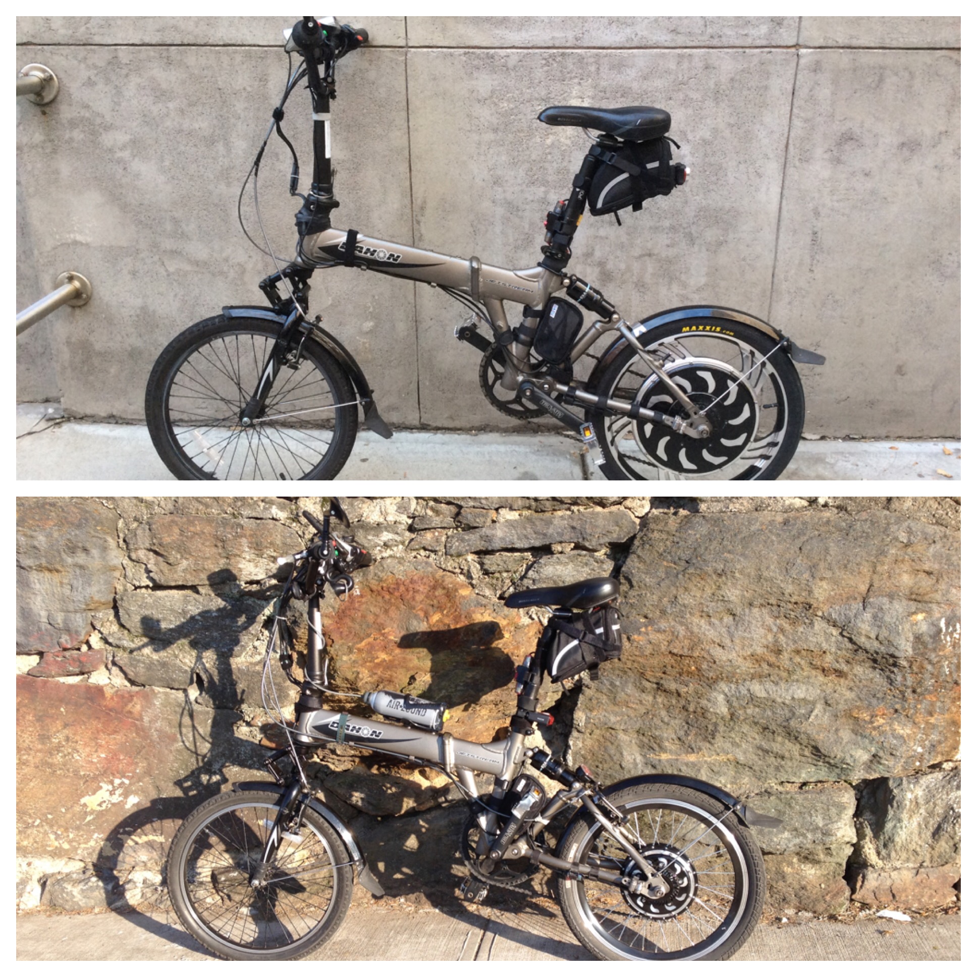

[user]Vik3[/user], подумайте хорошо прежде чем брать тяжелый мотор в заднее колесо. Вес там очень сильно чувствуется и комфорта не добавляет. Думаете я зря в своё время сменил Magic pie на smartpie? Ездить стало в разы комфортнее! Я поэтому и ищу сейчас лёгкий дд мотор, ну или всё таки редукторник поставлю, но тяжёлый мотор в любом случае брать не буду и вам не советую. Лучше уж оставьте всё как есть, тем более у вас же всё очень неплохо едет, как я понял.
Vik3
С этим эвелом меня все устраивает. ДД я планирую в новый эвел с 26-ми колёсами с прежней скоростью 23-25км/ч. Буду думать , ... Симулятор с Н3525 выдает приличные результаты, позже покажу.
e-scooter
Тогда понятно, в 26" конечно нужен дд побольше диаметром.
