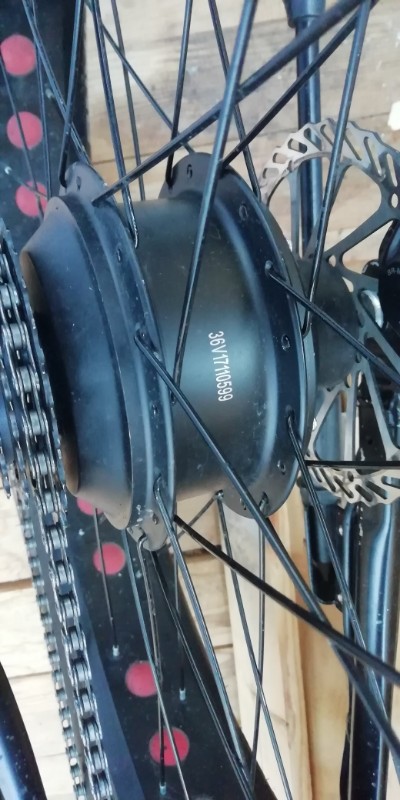

Так все таки какая реальная разница в одинаковых моторах но с разными наклеечками-36в и 48в? ...Я когда заказывал отталкивался от того что с наклеечкой 48в витков на обмотках должно быть больше.Никакой другой информации об оборотах,витках и тп, ни от местных продаванов ни от китайцев добиться не получилось.

[user]serzh_moto[/user], по идее в витках. От продаванов, которые заинтересованы только в проценте от продажи ничего и не добьешься. К примеру, один продавец еврохлама с Червонограда отвечает универсально - "у меня все моторы едут 25кмч при любом напряжении" (только на западенском языке)

Тоже на это рассчитывал что в витках,мне нужен был больше тяговый мотор-заказывал на али MXUS XF15R 48в  Скорость на 26 колесе, холостом получилось примерно 37 км/ч.под нагрузкой 34км/ч.Не быстро, но зато легко заволакивает в любые горки,и это на 15а контроллере.Значит угадал,витков много и мотор тяговый?
Ни-ка-кой. Точнее - не известно какая :) Надо именно искать другие параметры: рпм, число витков.

Shaman2
А какие обороты были заявлены продавцом?
Karelia
Интересует RPM этого no name
мотора.
Реально вытащить инфу из этих цифр?
