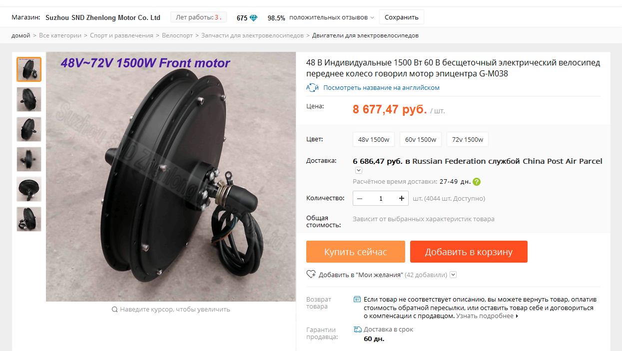

А этот бред про
ЦитироватьПоэтому напряжение и диаметр обода на которые позиционирует МК производитель, нужно воспринимать не как догму, а как информацию для предварительной оценки оборотистости мотора.
пусть доказывает продавцам\производителям, предоставляющих выбор одной и той же модели движка равной мощности, но под разное напряжение

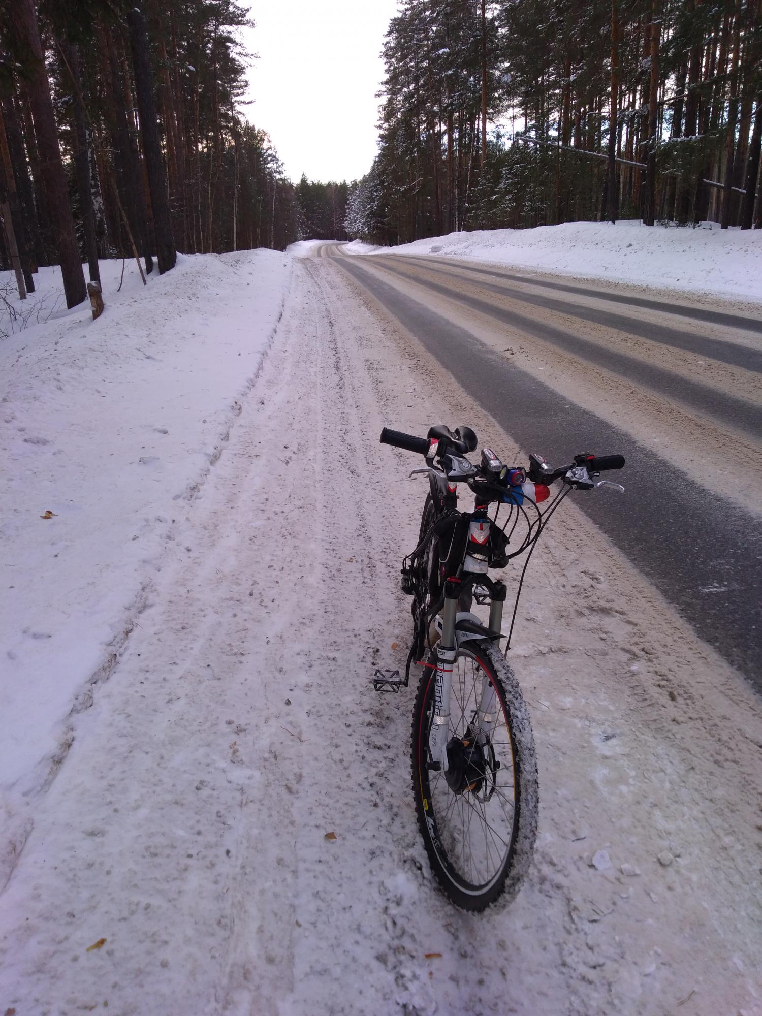

Всё это так, но ни китайцы, ни продавцы полных данных никогда не дадут или просто не знают.
А заниматься перепиской с ними для выяснения всех нюансов - так это вообще без электровелосипеда остаться можно! И по большому счёту, всё это нужно при создании двуконфига, а из новичков мало кто этим заморачивается или хотят купить сразу готовый вариант.
Я вот вчера 40км проехал при -8º, сегодня 25км при -10º (всего за неделю проехал 142 км) - так голова ясная и разные калькуляции в голову не лезут!
Может всем юзать стоит по-больше, а не холивар разводить!
