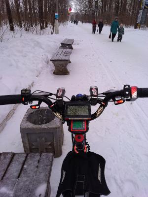

Всё приходит со временем ;-)
Для контроля остатка достаточно одного светика,настроенного на определённый остаток.
Просто не всегда есть время смотреть на показатели. Зная полный пробег по простому спидометру спокойно вычисляется остаток.
Всего лишь обнулить показания дневного пробега.

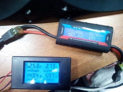

Ваттметр – это следующий этап покорения электротранспорта. Достигают этого этапа лишь высшие Падаваны, к тому времени эловел зачастую превращается в шахид байк пугая своим видом висящих проводков неискушенных мирян и блюстителей порядка, чья дубинка резинова, а, чувство юмора сурово!  :laugh:
Как правильно было замечено, для АКБ "Лифера"- LifePO4 ваттметр является достаточно необходимым и востребованным показометром. Я использую ваттметр для измерения закаченной ёмкости в АКБ, скурпулёзно занося все данные в таблицу; ибо  пока любопытно...  :pardon:
Однако не все ваттметры одинаково полезны...  :-\
К, примеру вехний сбрасывает показания при достижении, примерно 700Вт/ч, и греется сильно.
А, вот нижний имеет энергонезависимую память, что позволяет удобно пользоваться им как раз для отсчёта расходуемой мощности. Однако, для сброса показаний необходимо нажимать кнопочку по некоему алгоритму, что при частом пользовании должно подвзбешивать.
(Оба ваттметра включены последовательно, показания примерно одинаковы)
Как и где его расположить на руле, как защитить от влияния неблагоприятных факторов - тот ещё гиморчик! И это всё надо продумать и учесть при построении эловела...  :facepalm:
655.36

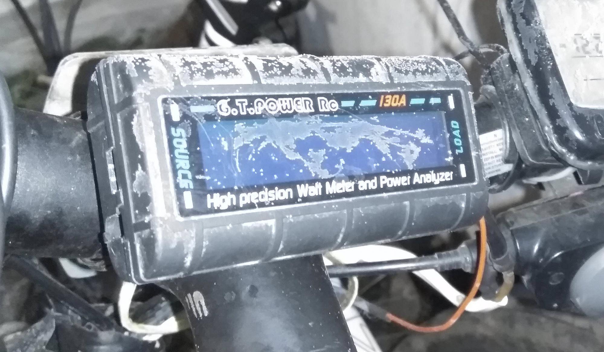

[user]viziri[/user], залить силиконом и всё. Я так сделал с термометром. Первый помер зимой от влаги, второй теперь держится даже под дождями.
