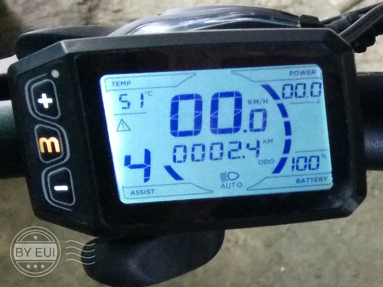

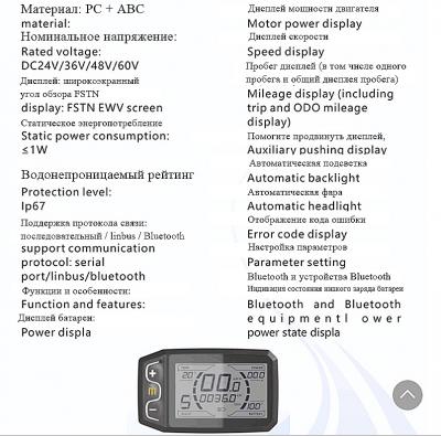

Shaitanbox
Помогите найти название дисплея или мануальчик к этому дисплею.
