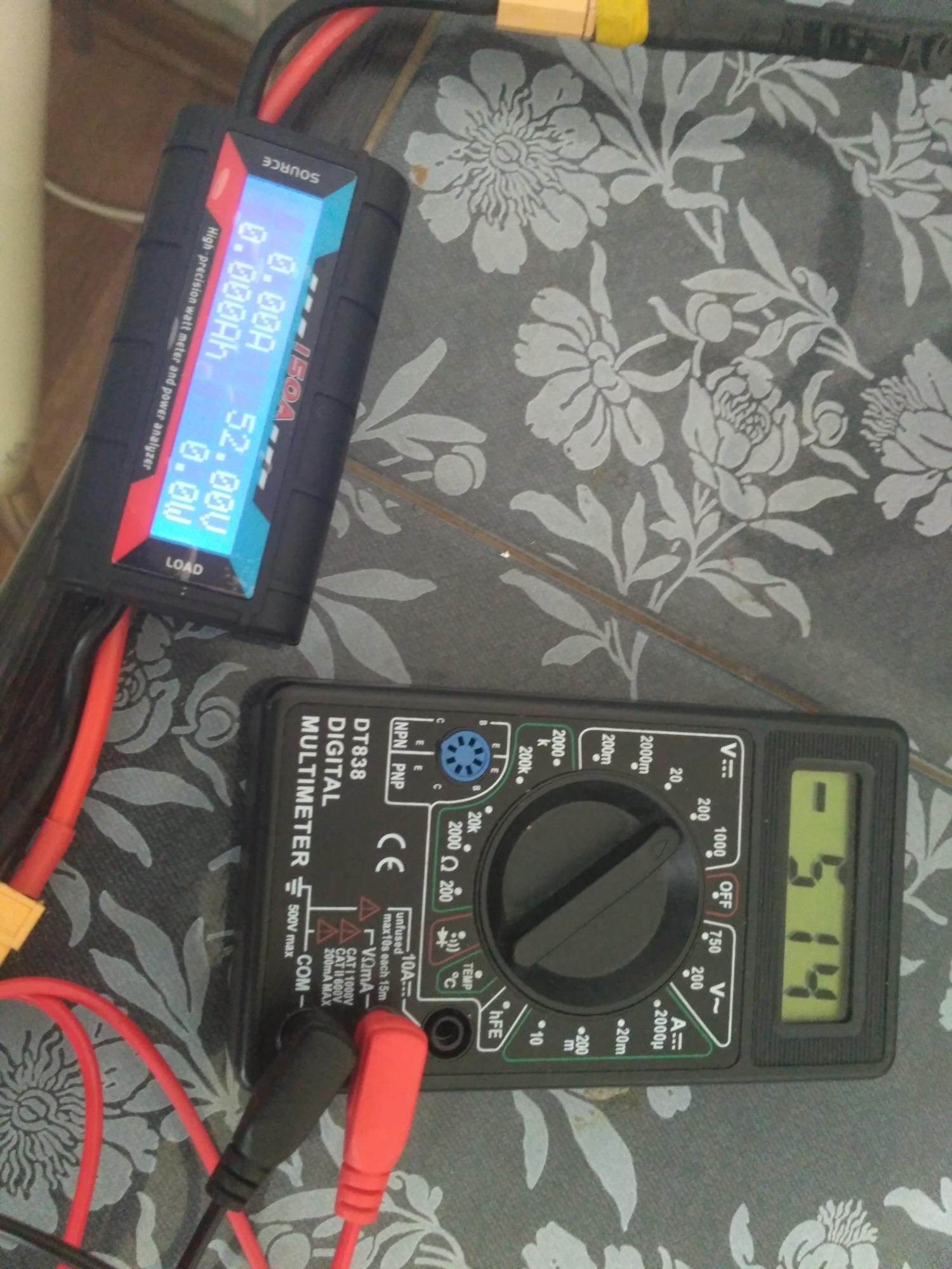

bobshishkn
Посоветуйте, которому верить. Проверить нечем.
Добавлено 13 Март 2019 в 12:51
Может на щуповых проводах быть такая потеря?
spb-e
Ватометоры  :-D такого типа врут. Что у меня были все в пределах 1 В
Вольт метр ваш тоже не FLUKE  поэтому считайте +/- 0,5 В
9II-I82-78-78
Michael
[user]bobshishkn[/user], подтверждаю, у меня такой же ваттметр и он прибавляет к напряжению где-то 0,7-0,8В.
Вторая особенность это показания Ач и Втч, т.е. я разрядил батарею на постоянную нагрузку он показал 14,85Ач и 727Втч и вроде здесь всё сходится.
А вот когда покатался с ним что-то не сходится: 1,19Ач и 24,3Втч за поездку...

Цитата: spb-e от 13 Март 2019 в 13:40Ватометоры   такого типа врут. Что у меня были все в пределах 1 В
Подтверждаю!  :wow:

Цитата: viziri от 13 Март 2019 в 14:38И, чё?  - Все врут!
При заряде батареи я подключал два ваттмера сразу и данные практически совпадали, 150А ваттметр чуть по нарпяжению завышал.
А вот при езде - разряд на переменную нагрузку данные совсем странные, если в Ач ещё более-менее соответствует, то в Втч вообще не правдоподобно.
Есть подозрение что потребляемую мощность он считает раз в секунду, две или ещё реже, другого объяснения не нахожу.
Насколько неправдоподобно?
Энергия при разряде всегда будет меньше, чем при заряде. На разницу батарейка греется.
Michael
[user]tmiaer[/user], разница в разы.
Но нужно уточнить что оба раза я [b-b]разряжал[/b-b]. Т.е. когда разряжаю на постоянную нагрузку всё сходится, по двум приборам и Ач и Втч, а вот когда поездил т.е. нагрузка контроллер с мотором, такое ощущение что он не всё считает т.е. Ач и Втч отличаются.
Цитата: Michael от 13 Март 2019 в 14:141,19Ач и 24,3Втч за поездку...
Считаем, напряжение было 51,5В среднее.
Т.е. потребление по Ач будет: 1,19Ач*51,5В=61,3Втч
А теперь я сравниваю с Втч с прибора: 24,3Втч
[user]Michael[/user], а что за ваттметр? Случаем не голубой алюминиевый за 500 рублей? Он да, коряво считает энергию под переменной нагрузкой. Причём, непонятно почему, т.к. напряжение, ток и заряд он считает относительно верно...
