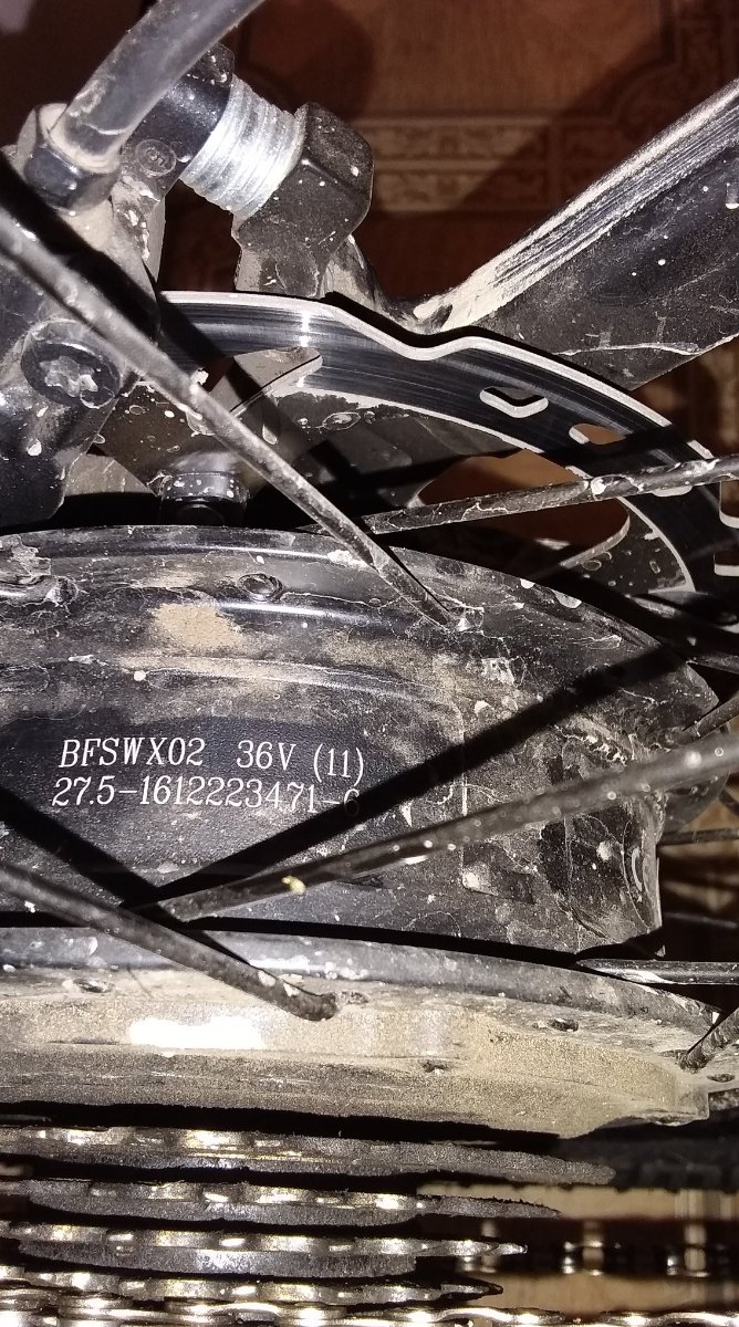

Всем привет , сейчас у меня мотор 36в 350ватт  сейчас около 35 км еду и тяга нормальная  , хочу немного все поднять
Думаю поменять на как думаете будет заметная прибавка в тяге и скорости ?
морячок
Что-то мне подсказывает, что ничего у вас при такой замене не изменится. Чтобы увеличить тягу и скорость одновременно, нужно брать другой мотор. И другую батарею.
Monstersound
Цитата: skif85 от 25 Март 2019 в 19:39будет заметная прибавка в тяге и скорости ?
Заменой двигателя не обойтись. Надо и батарею 48вольт и контроллер соответствующий. Тогда скорость 45 будет, думаю.
Ваш двигатель более скоростной, чем тот на который вы хотите его заменить: индекс 11 после наименования двигателя. Чем число меньше, тем более скоростной мотор. Кроме того ваш движок ещё и на 36 вольт, что очень хорошо, т. е. на 48 вольтах можно добиться примерно 45 км/ч. Итак вам нужно просто заменить батарею и контроллер на более высоковольтные, мотор оставить старый. КМК.

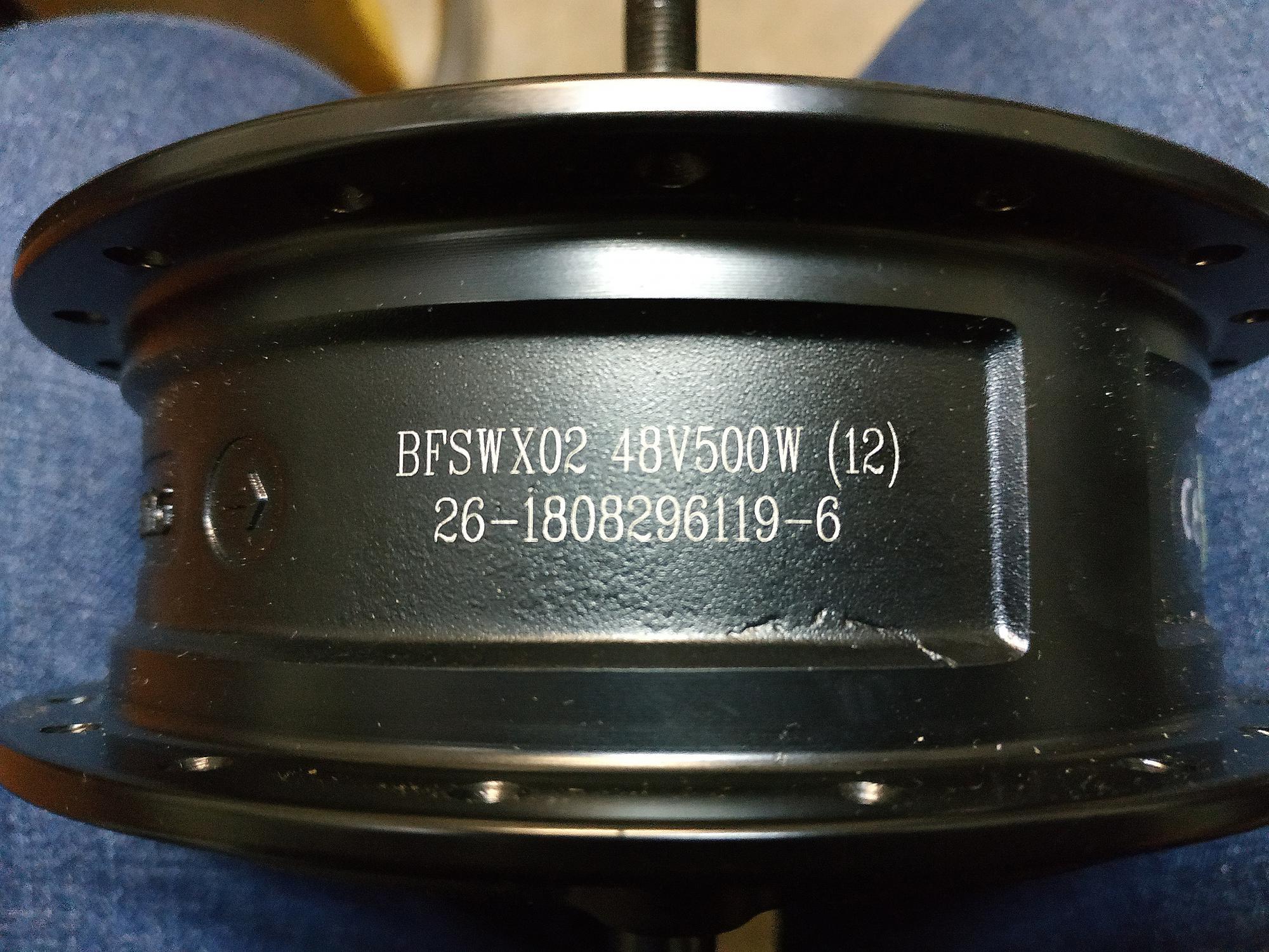

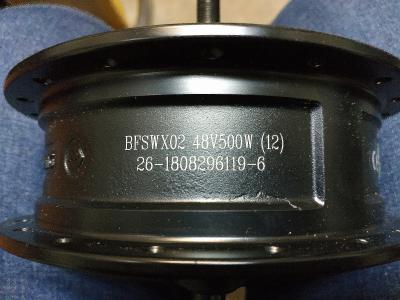

Ставьте батарею 48В и сможете до 40 с лишним разгоняться. Новый мотор, что на фото, наоборот поедет медленнее.

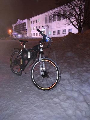

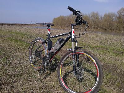

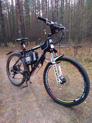

Просто обьясню вам по фото трансформацию моего вела (мне кажется так понятнее будет):
1 стадия :
350вватник, 8Т, движок на 36в, АКБ литий 48в 12а/ч, контроллер 48в 15а. Задний привод. Скорость 40-42км/ч. Лёгкий и мобильный вариант. Любовь к педалям приветствуется. Вес электровелосипеда 21кг.
2 стадия:
Тот же вел, но движок редукторник 500вватник, 8Т, АКБ лиферо 48в 12а/ч призматик, контроллер 48в 20а. Задний привод. Скорость 42-46км/ч. Скорость и тяга увеличились, но увеличился и вес. Средний вариант по весу (25кг).
Мобильность не изменилась. Педали всё равно кручу.
3 стадия:
Тот же вел, тот же задний 500вватник, но впереди ещё один движок на 350ВТ 8Т 36в (полноприводный вариант), два АКБ указанных выше, два контроллера на 48в 20а. Скорость 50-53км/ч. Вес 28кг, но за счёт переднего движка повысились маневренность, управляемость и проходимость. Педали всё равно кручу.
Вывод: Это эволюция моего вела за 4 года:
1 вариант: этакий резвый подросток! Юность.
2 вариант: солидный парень! Молодость.
3 вариант: зрелость! Наглый, как танк! Зимой прошёл испытания на ура!
Что хочу сказать: аппетит приходит во время еды. Вроде начинаешь с 350вватника и ты счастлив. Но затем, по мере приобретения опыта езды на электровелосипеде, хочется всё больше и больше! Затягивает очень сильно.
А так, вам правильно советуют 350вватник вперед для правильной развесовки электровелосипеда, и к тому же , крутя педали вкупе с передним движком, вы получите полноприводный вел. 500вватник редукторник на передок выдержит не каждая вилка (крутящийся момент там нехилый).
Конечно вам решать и окончательный выбор за вами. Просто показаны 3 варианта по электрофикации вела.
Удачи в построении своего любимого электровелосипеда. Он будет вас только радовать!
P.S. Может кому-нибудь из начинающих тоже пригодится. Все движки редукторники HOFO. Вилки воздушные, так как много времени провожу в лесах и юзаю круглый год.
