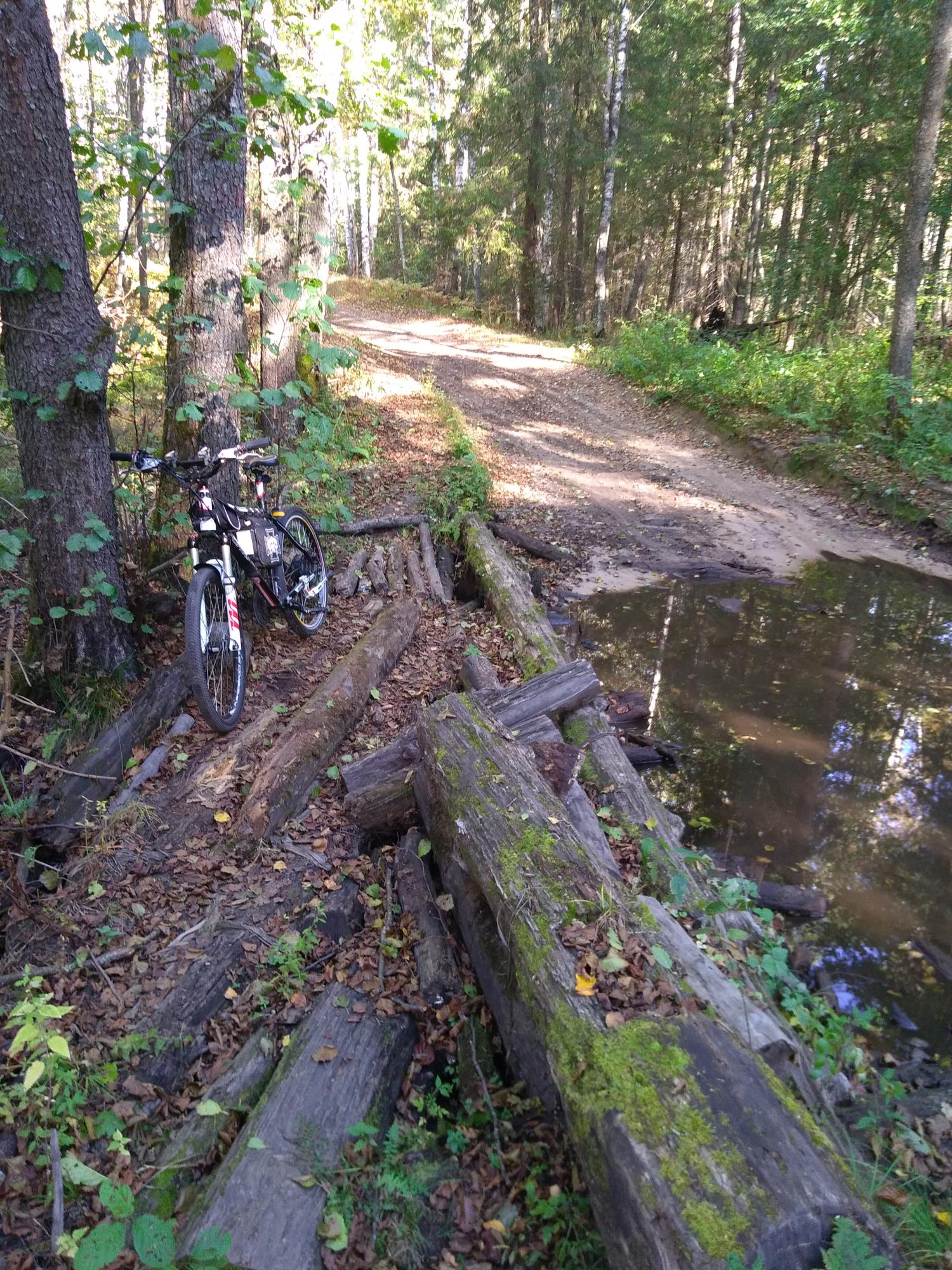

 ;-)Могу сказать, что я с мая по ноябрь пропадаю в лесах: по-дальше от города, жары и пыли. Вес электровелосипеда нисколько не мешает: перетаскивать тоже прих
одится, но ничего страшного.
А так, да, каждый должен определиться, что он хочет : электровелосипед или электромопед. Но я выбрал редукторники именно, как универсальный вариант - и по асфальту накат отличный, и по пересеченке на низах тяга имеется.

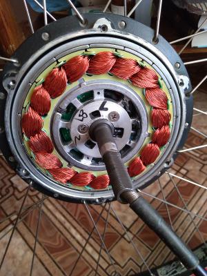

А что изменилось: те же бафанг, МАК, HOFO, MXUS , если это редукторники. И это проверенные марки. Сборка приличная (фото прилагается). Это мой движок HOFO 500вватник после года эксплуатации.
E4bike магазин проверенный, но всё равно нужно уточнять у продавцов все параметры АКБ
А для МАКа ёмкости 16а/ч будет, наверное, маловато, так как всё равно будете его форсировать. Можно ещё посмотреть в Вольтбайке.
