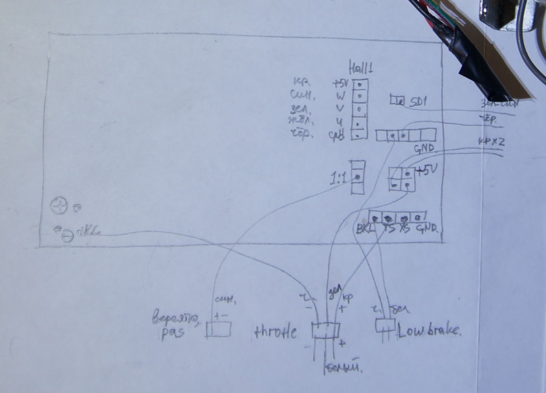

Здравствуйте, вчера прикупил с рук у одной женщины мотор её бывшего мужа, правда я так и не понял то ли царствие ему небесное, то мотор ушёл в счёт оплаты алиментов  ;-D во всяком случае поосторожнее там с жёнами, тк отдала лот почти задаром. Буду делать второй велик, первый был на редукторе 500 вт от c&d, есть батарея и инфраструктура и на 36в. Нужен совет.
Мотор ДД весом 5кг, вероятно на 500W, старый, по ощущениям года так с 2012. Неприятно удивило то что посадочная ширина 152мм, с усилием встал в раму 135мм, думаю это не очень норм, но выбора нет. Из обвески были ручка газа и контроллер на 36В 13-15А, неизвестного происхождения. Что ещё хуже коннекторов нет вообще, всё было на скрутках. Часть контактов удалось разметить, см фото ниже. Комплект рабочий, но крутит не быстро, у меня вообще возникли подозрения что rpm ниже 300 на 42 вольтах.
Почему так медленно крутит? Я не знаком с подобным типом контроллеров (тем более это какой-то устаревший образец), но пошарившись на али увидел схему управления 3-speed: управляющий контакт либо на землю, либо не подключен, либо на +5, что соответствует скоростям 1,2,3. Не понял скоростью чего управляет - гашетки или ассистента, но возможно тем и тем. Так что возможно стоит попробовать подключить один из неопознанных контактов, а их два - SD1 и XX, буду благодарен если поможете идентифицировать.
Так же хотелось бы услышать общие мысли по поводу этой затеи, тк велик делается на продажу. Нормально ли управлять только с гашетки или это зашквар и никто не купит? Велокомпа тоже нет, если заказывать пас, то тоже не понятно как включать/отключать его. Надеюсь что там есть хотя бы 3 speed. Главная отдушина это рама, собираюсь сделать из ПВХ, алюм. уголков, ХДП и обклеить плёнкой под карбон, если интересно могу приложить эскиз. Аккум 36в х 20,8А*ч = 750вт*ч, зарядка 5А. Сам велик не шибко хреновый, но и не фирма, что-то вроде stels navigator. Честно говоря у меня сейчас неприятные ощущения по поводу соотношения годности аккум/рамы и хреновости обвески/управления, плюс мотор тяжёлый как лёгкость бытия и у меня есть пессимизм по поводу его разгона свыше 30км/ч. :bn:

А чего вы хотели: ДД с контроллером для 250-350вватника?!! Конечно, не будет ни тяги, ни скорости. 36*15=540вт мощности. Простая арифметика.
По идее нужно конечно бортовое напряжение 48в, но если АКБ на 36, то для начала заменить контроллер на более мощный.
А вообще, алименты для нас мужчин опасная штука 😉!!! Да ещё переданные по наследству, то есть всё хозяйство досталось с обременением 😉!!

Thunder_blade
[user]Сергей87[/user],  у меня на веле подобный моторчик SWX190, на 36в акке  едет 30 Максимум в 26 ободе,  а вот при 48в на 10-12км.ч больше
