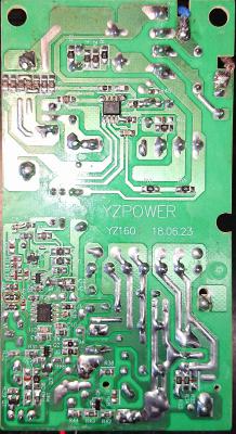

Tarashak19
#11603
Ранее я писал: Из-за невнимательности купил на али зарядное вместо 54,6 В (под 13S) на 58,8 В. Чем это грозит? Бмс с балансиром 13S. Можно ли относительно просто уменьшить напряжение до нужного уровня?
Цитата: MoRoman от 28 Март 2019 в 19:47разберите его, как правило внутри есть подстроечное сопротивление, им выставите нужные вам 54.6
Разобрал, подстроечник регулирует в пределах 1В.  В итоге поменял один из резисторов в цепи подстроечника (вместо 22 кОм поставил 15 кОм - на фото его обвёл). Подстроечником выставил желаемое напряжение. Правда не уверен, что сделал верно.
P.S. Попробовал нагрузить зарядное: выдаёт 3,8 А при заявленных 4А и около 200 Вт. Один из транзисторов нагревается до 78-80 гр при комнатной 23 гр. Летом думаю будет под 90 гр.
И ещё остался вопрос: БМС же всё равно будет ограничивать напряжение на уровне 4,2 В на элемент и в принципе пофиг, что у меня было 58,8 В. Единственное, если пробьёт ключи в БМС, то тогда напряжение будет ограничиваться напряжением зарядного устройства, а если оно будет на 58,8 В, то будет перезаряд лития. Верно?
Thunder_blade
[user]Tarashak19[/user], БМС ничего не ограничивает, она только следит за уровнями напряжения , и при превышении определенного порога отключит батарею от зарядного АВАРИЙНО

Tarashak19
У меня БМС с балансировкой, соответственно она должна (не уверен в этом) ограничивать уровень напряжения на величине в 4,2 В, а иначе как она будет балансировать? Или Вы хотите сказать, что БМС не ограничивает, а всего лишь выравнивает по ячейкам то напряжение, которое даст её зарядное устройство? Т.е. если у меня зарядное будет выдавать на 13S аккумулятор напряжение величиной 58,8 В, то в итоге на всех ячейках в итоге будет 58,8/13=4,52 В ? Или на каком то уровне (предположим 4,25 В) БМС тупо отключит аккумулятор, толком даже его не балансируя?
Кто-нибудь с уверенностью может сказать, как работает обыкновенная китайская БМС с пассивной балансировкой?
dagest
Цитата: Tarashak19 от 02 Апр. 2019 в 05:16У меня БМС с балансировкой, соответственно она должна (не уверен в этом) ограничивать уровень напряжения на величине в 4,2 В, а иначе как она будет балансировать? Или Вы хотите сказать, что БМС не ограничивает, а всего лишь выравнивает по ячейкам то напряжение, которое даст её зарядное устройство? Т.е. если у меня зарядное будет выдавать на 13S аккумулятор напряжение величиной 58,8 В, то в итоге на всех ячейках в итоге будет 58,8/13=4,52 В ? Или на каком то уровне (предположим 4,25 В) БМС тупо отключит аккумулятор, толком даже его не балансируя?
Как только БМС почувствует, что на какой-то из параллелей напряжение поднялось до 4.25, то она сразу отключит всю батарею. И ей пофиг, что на других параллелях напряжения пока меньше. Главное, что на одной  из них уже предельно допустимое.

MoRoman
Цитата: Tarashak19 от 02 Апр. 2019 в 05:16Кто-нибудь с уверенностью может сказать, как работает обыкновенная китайская БМС с пассивной балансировкой?
при превышении порогового значения на любой параллели, батарея отключается от ЗУ и параллель разряжается через нагрузочное сопротивление. Когда напряжение на параллели упадет до заданного нижнего порога, ЗУ подключится к батарее и продолжит зарядку. Именно поэтому в конце заряда балансировка выглядит как попеременное включение красного и зеленого индикатора на ЗУ. Как правило сопротивления довольно хиленькие и справиться с серьёзным разбалансом BMS самостоятельно не может.
Пороговые значения зависят от конкретной BMS, для литиййона это обычно 4,25 - 4,15
