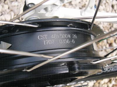

Цитата: Мотоциклист от 06 Сен. 2019 в 12:47Максимальная скорость 39 км/ч не устраивает. Как ее повысить не меняя батареи?
Цитата: edw123 от 06 Сен. 2019 в 12:58Поменять мотор. Какая скорость желается?
Это самый надёжный способ. [user]edw123[/user] знает, что говорит. Но нужно было спросить до того как покупал мотор-колесо. Я разгоняю свой элвел до 50 км час на  переднем МК XOFO 10Т, с литий-ионной батареей 48 в на 12 а.ч.,  но использую такой скоростной режим крайне редко, разве что если нужно слиться со скоростью транспортного потока, чтобы не создавать помех другим участникам движения.
Мотоциклист
Понятно, что поменяв мотор и контроллер на более мощные, то будет скорость повыше. Просто приобретая Bafang CST 500 читал отзывы что 45 и даже более он так должен развивать, но видимо мне не повезло т.к. бывают скоростные и тяговые они, так же возможно о 36вольтовых речь шла, а у меня на 48 вольт.
Самое плохое в Вашем комплекте - батарея. Её бы и менять. Езда с большей скоростью обязательно потребует и большей токоотдачи, и большей ёмкости.
Замена только контроллера, без батареи, вообще мало что даст.
Мотоциклист
Цитата: edw123 от 06 Сен. 2019 в 21:15Замена только контроллера, без батареи, вообще мало что даст.
У меня стоит контроллер на 12А, а что если поставить на 15А. Он у меня есть от электросамоката, но я не знаю как подключить ручку газа т.к. нет фишки со стандартными цветами  и включение питания.
Практически вообще ничего не даст. Скорость исключительно напряжением определяется. Ток поможет разве что чуть побыстрее в горки ездит, а максималку никак не изменит.
Мотоциклист
Цитата: edw123 от 06 Сен. 2019 в 21:52Скорость исключительно напряжением определяется.
Жаль АКБ типа "бутылка" или "дельфин" не выпускают на 60вольт, мне они больше эстетически нравятся чем сумки или багажники, так бы раскрутился моторчик на 48вольт под 50км/ч наверно. Попробую пока заменить контроллер т.к. все равно на 12а сгорел из-за того что я не герметизировал хорошо его и помыл велосипед мойкой под давлением...
