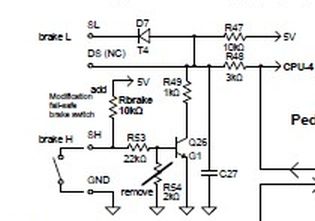

проверю еще другой провод который high brake
Это провод надо замыкать не на землю а на +12в? он сделан для эл скутеров и работает аналогично LOW brake  :bravo:

[user]Thunder_blade[/user], ну не 12В а скорее 5в! 12в в цепи нигде нету.а 5в можно легко найти на той же ручке газа. буду пробовать

[user]Molarky23[/user], Ну вам виднее )) расчитанно на подключение к стоп сигналу ел.скутеров а там +12в

[user]Molarky23[/user],  вопрос стоит о тормозе "высокого" уровня он срабатывает при подключении к +12в , но может и от +5в сработать все зависит как сделал производитель  %-) но работает оно аналогично к тормозу "
низкого" уровня потому что все идет на 1 ногу мк с состоянием "0" или "1"

Эти оба сигнала сходятся в одну точку контроллера. Т.е. это всего один сигнал и он не включает рекуперацию/торможение если она изначально не активирована. Он только даёт разрешение на её использование.

[user]Molarky23[/user], все Контролеры разные, в одних китайцы сразу включают эл тормоз(рекуп) другие не включают потому что редукторникам он например нафиг не нужен. Но иногда его можно включить замкнув определенные точки на плате, а иногда и это не помогает

Потому что у него в контроллере активирована функция электротормоза/рекуперации. Сам процесс начинается при поступлении сигнала Brake L или Н. +[user]Thunder_blade[/user].

[user]Molarky23[/user], она была активирована с ЗаводА китайцами

Очевидно что рекуперация была включена сразу - иначе бы не заработала,
у меня не была включена и я думал её вообще нет, пока не разобрался и не включил.
