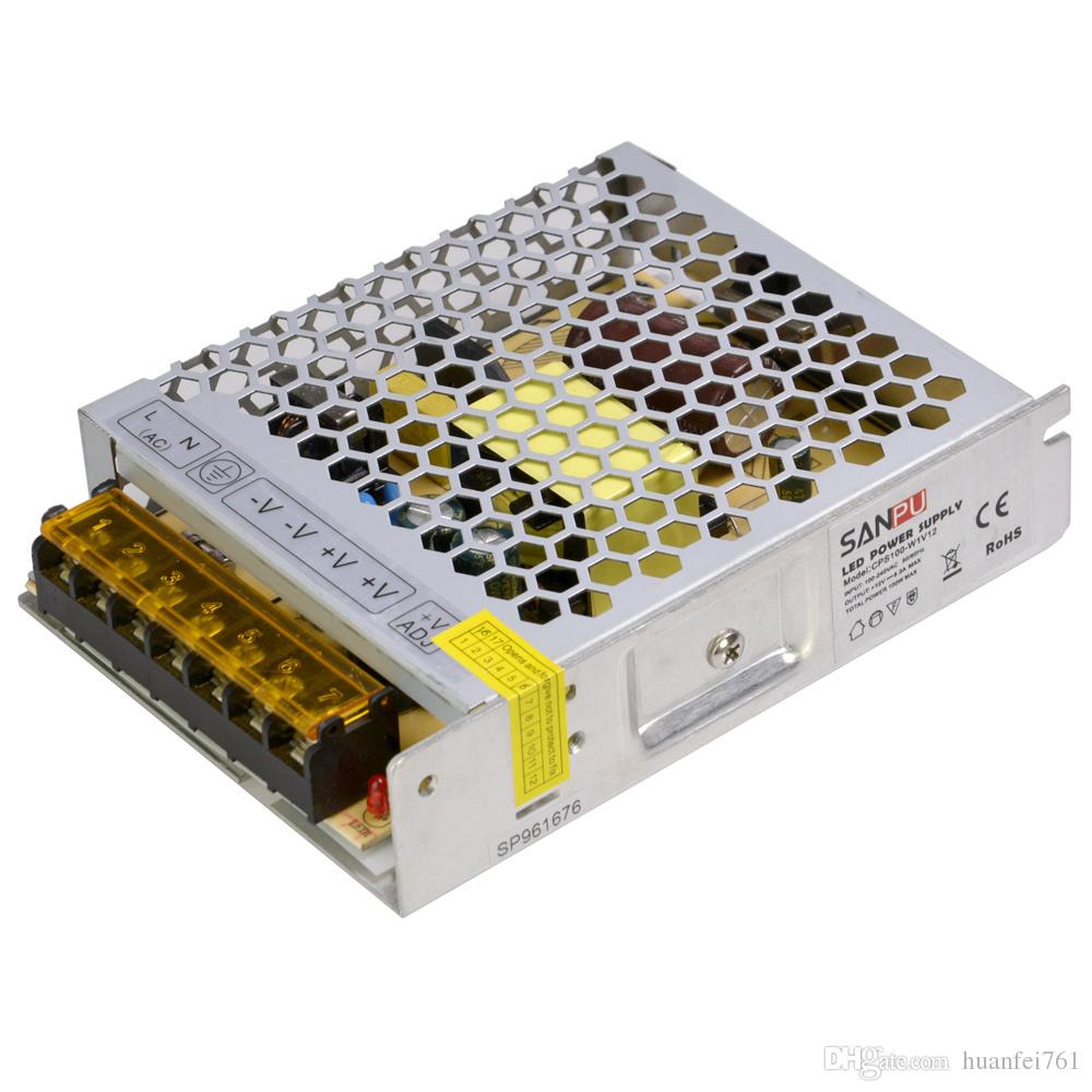

Ясно, вопрос этот закрыт, новый вопрос , будет ли работать блок питания ac-dc 220v-12v если подключить ее к батарее ебайка?у ебайка напряжение 77-80v

Цитата: Molarky23 от 02 Май 2020 в 18:14будет ли работать блок питания ac-dc 220v-12v если подключить ее к батарее ебайка?у ебайка напряжение 77-80
У меня в блоке питания есть переключатель 220/110В. Китаец сказал что если ставить 220В, а включать на 110В то не прокатит, я вообще думал а вдруг напряжение на выходе в два раза меньше будет)
Если сразу идёт выпрямление, а потом от него всё пляшет, то работать будет, но проще проверить  :-)

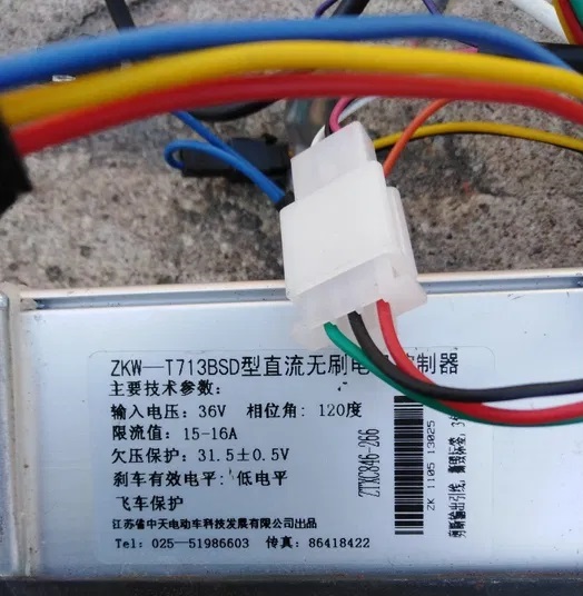

Поделитесь у кого есть информацией на контроллер ZKW-T713BSD.

Купил, вроде все в порядке, работает.Только не работает PAS, потому как в комплекте был только датчик (холла).

Цитата: Михайло- от 02 Май 2020 в 21:2312В - это напряжение трёх последовательных сборок в аккумуляторе (каждая паралель 4,2В)  (4+4+4=12)
Вы ошибаетесь. [user]Molarky23[/user], спросил, можно ли подключить импульсный блок питания не в розетку переменного напряжения 220 Вольт а запитать его от батареи байка - постоянное напряжение 80 Вольт.
P.S. Сам этим вопросом заинтересовался, обязательно попробую. ИМХО, больших проблем в этом не вижу, и БП, с нормальной схемотехникой, должен запуститься...но это не точно :)

Цитата: Molarky23 от 02 Май 2020 в 18:14Ясно, вопрос этот закрыт, новый вопрос , будет ли работать блок питания ac-dc 220v-12v если подключить ее к батарее ебайка?у ебайка напряжение 77-80v
Данный блок питания работает только от переменного напряжения (батарея электровелосипеда - постоянное напряжение) и переключатель 110/220В тут никак не поможет. У многих производителей (например у того же Meanwell) есть специальные серии DC-DC (в таком же корпусе это серия RSD), подбираете необходимый по мощности и по входному рабочему диапазону (оптимально брать 18-72В, это т.н. 48V).
Почему "только от переменного"? :bn:
d_y
Цитата: edw123 от 06 Май 2020 в 00:07Почему "только от переменного"?
Производитель относит данные БП к категории AC/DC и для DC/DC сделана отдельная линейка. Хотя там по входу мост и конденсатор, дальше уже раскачка идёт при помощи м/сх и дросселя, теоретически может и заработать.
Именно - мост. Балластный конденсатор в мощных не ставят.
