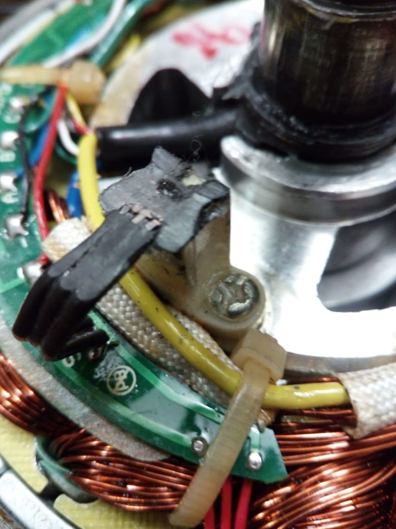

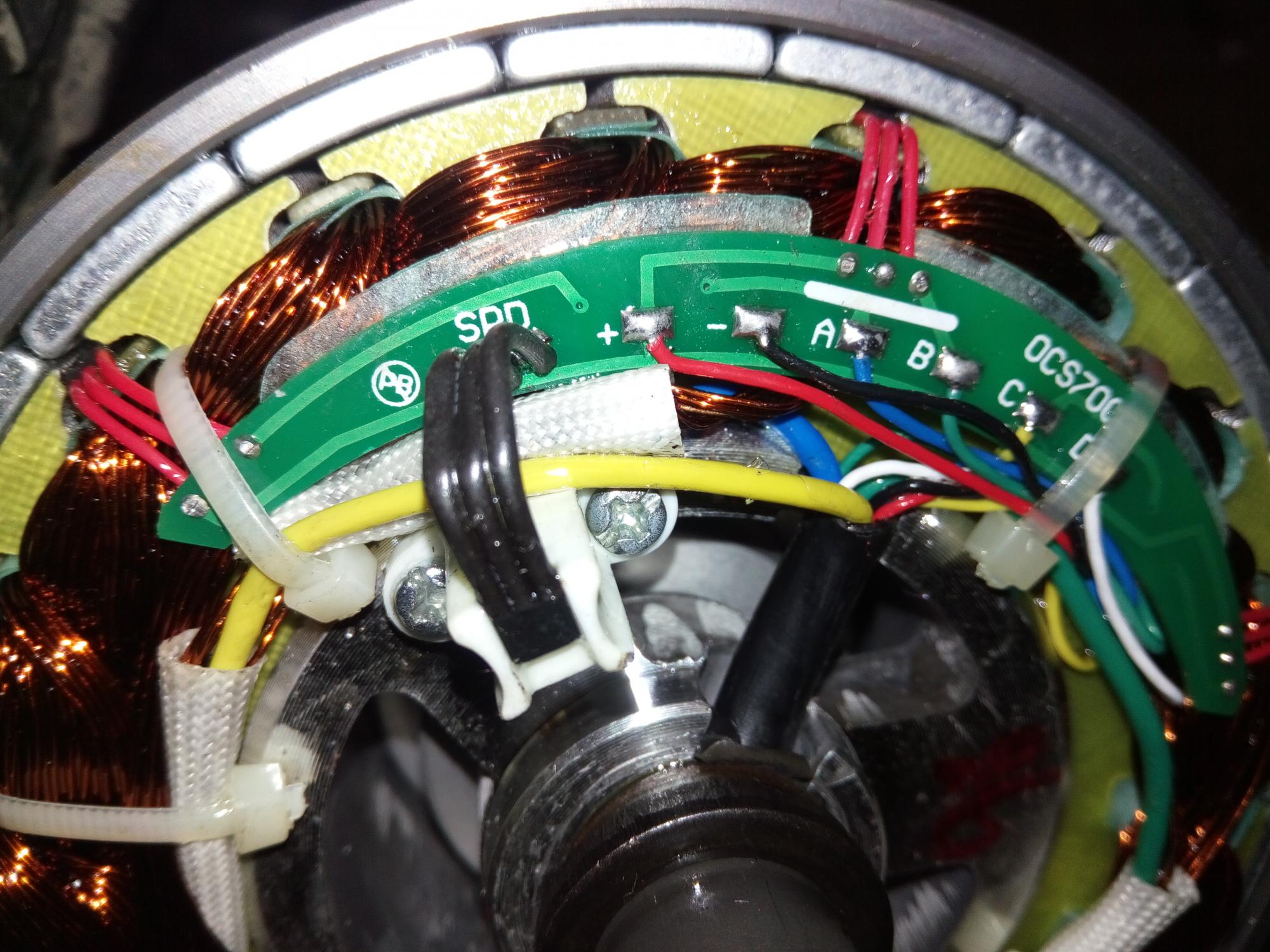

Коллеги! Нужна помощь! Поломал я немного своего фэта... :~-(
Полез смазку менять, поменял но при сборе МК втулочку не туда поставил, в результате один датчик начал шеркаться о внешнюю крышку и прошеркался до контактов. Фото было и фото стало...
Самое интересное что МК перестал работать после того как я заметив что на оси появился посторонний люфт пересобрал МК правильно - теперь он при нажатии на газ делает рывок - и пока не остановится на ручку газа не реагирует. Судя по надписи SPD - попал под мои кривые ручки датчик скорости???
Белый проводок... но в контроллере это место в штекере пустое, он у меня туповатый слава богу...
В результате имею два вопроса - что это за датчик, что за элемент я завалил... пока думаю просто его выкусить и попробовать будет МК работать или нет, ну и хочется его восстановить - но фамилию его не знаю.
БЫЛО
Стало

Цитата: Чижов Игорь от 12 Май 2020 в 10:46Белый проводок... но в контроллере это место в штекере пустое, он у меня туповатый слава богу...
Что с этим датчиком(датчик Холла ,для отображения скорости) ,что без него ,контроллеру фиолетово-работать будет в любом случае. А вот то,что на него с контроллера приходит +5V и этим же напряжением питаются холлы в моторе и в ручке газа,то варианты разные могут быть. У вас это напряжение ,пошло на корпус мотора.Может повезло и откусив остатки,всё заработает,а может и нет... Надо померить  напряжение,на фото это красный и чёрный провод,там должно быть +5V.

Чижов Игорь
Цитата: newsky526 от 12 Май 2020 в 10:58У вас это напряжение ,пошло на корпус мотора.Может повезло и откусив остатки,всё заработает,а может и нет... Надо померить  напряжение,на фото это красный и чёрный провод,там должно быть +5V.
Вечером разберу и выкушу. Самое смешное что МК перестал работать ровно в тот момент когда я КЗ датчика на корпус ликвидировал... все остальные напряжения на датчиках холла, ручке газа проверил - все работает нормально напруга меняется, присутствует...
