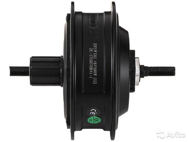

Цитата: yakadzum от 12 Май 2020 в 10:24плюсом у меня колёса 29 дюймов
Вот продавец с 12Т 500вт на 26" типа. Но 12т идеально пойдёт на ваши 29". И цена очень достойная. Только перед покупкой просите продавца делать фото того мотора, которое он будет отправлять

С чего решили, что 12Т? Там одно фото на все варианты  :pardon:
doob
Цитата: edw123 от 12 Май 2020 в 19:09С чего решили, что 12Т?
При наличии мозга и навыков общения это не является проблемой, узнать интересующую информацию

yakadzum
Цитата: doob от 12 Май 2020 в 17:14Только перед покупкой просите продавца делать фото того мотора, которое он будет отправлять
Что именно сфотографировать? Вами предложенный вариант выглядит самым оптимальным, так что его, пожалуй, и закажу.
doob
Цитата: yakadzum от 12 Май 2020 в 23:15Что именно сфотографировать?
Там на моторе белыми символами указана модель мотора и его характеристики.
Пример:
Вам нужен SWX02 48 500 (12). В верхней строке. Остальное неважно. Да и само фото наверное тоже будет лишним, потому что свх02 12 витковый найти значительно проще, чем 10 и 8. Поэтому шанс получить именно его - очень велик.

Фото на сайте могло быть сделано 3 года назад. Вообще Бафанг перешел на новую маркировку, типа G020.

В отзывах к этому лоту есть ссылка на видео с распаковкой именно этого мотора, и там видно, что мотор 12T, но с новой маркировкой, да.

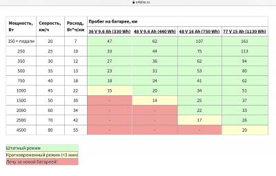

e-scooter
[user]m8081[/user],
1. У вас большие колёса, поэтому важнее не название мотора а его обороты. В вашем случае нужен тяговый мотор, т.е. малооборотистый, у него тяга будет лучше в большом колесе.
2. Разница около килограмма.
3. Тормозные ручки для механики, датчики для гидравлики.
4. Это как кому нравится.
5. Будет работать без датчика пас
6. Усилители дропаутов обязательны.
7. См. Диаграмму:

[user]m8081[/user], В табличке указаны  мощности снимаемые с мотора,тоесть по току контроллера.
Не путаем с попугаями написанными на сайтах.Там не всё так просто.
Вот у меня последний пробег на 600 ваттах и скоростях до 30 км/ч ( очень редко 32-35)составил 50 км.
