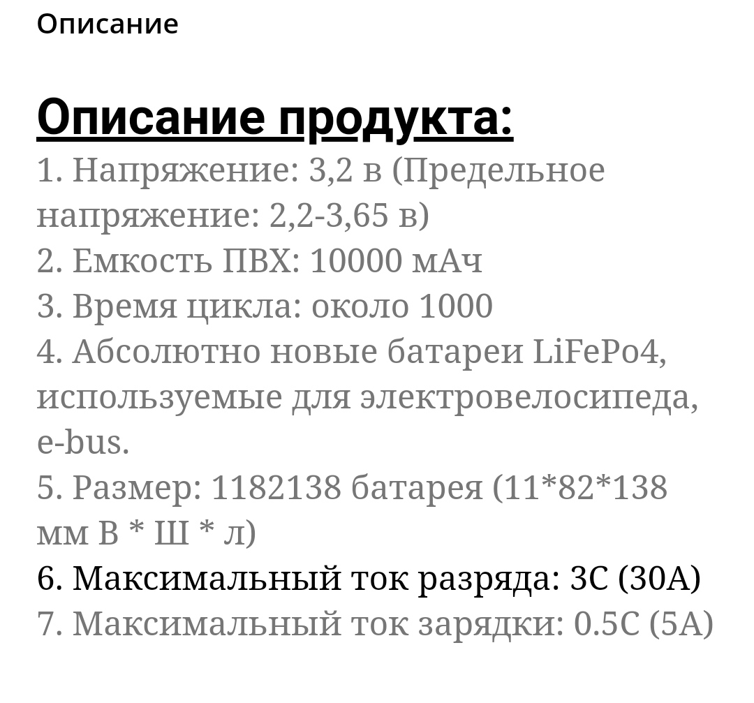

Если я вас правильно понял то если у меня контролер на 48 вольт 18А . аккумулятор Lifepo4 на 48 Вольт 10А  то и BMS надо на 20А на 30А уже будет много ?
satell
аккумулятор слабый по отдаваемому току. У вас так: 18<20(30)<10 ? (25-30!)
аккумулятор нужен с рабочим отдаваемым током больше, чем 20 ампер.

18 ето я так понял контроллер <20 ето Bms . A вот что такое 25-30 ?
satell
#14965
Цитата: Zap3 от 22 Май 2020 в 21:11A вот что такое 25-30 ?
Это номинальный разрядный ток батареи. Измеряется в амперах, не путать с емкостью аккумулятора. Как правило номинальный разрядный ток батареи составляет 0,5-1С от элемента. Если элементы высокотоковые, то можно брать 1С. К примеру у вас батарея 13S5P на ячейках фирмы самсунг 26. Это "народные самсунги". Номинальный разрядной ток у них 0,5С. Емкость (С) - 2600 мАч. Значит ток разряда для ячейки 1,3А умножаем на 5 ячеек в параллели и получаем 1,3*5=6,5 ампер. Это долговременный ток, который можно безопасно снимать с батареи без потери её характеристик. Для такой батареи подходит контроллер на 350 ватт 7(14) ампер.

Zap3
Цитата: satell от 22 Май 2020 в 21:43
Это номинальный ток батареи. Измеряется в амперах, не путать с емкостью аккумулятора.
Так значит если номинальный ток батереи 20-25А то етот аккумулятор подойдёт
satell
Думаю подойдет.

Я бы всё-таки взял хотя бы на 1С номинала, т.е. 18 (20)Ач.
[user]Zap3[/user], батарейка нужна на 30 минут езды?

Цитата: Zap3 от 22 Май 2020 в 22:27
В смысле на 30 минут езды
Ну если батарея 10Ач, а контроллер потребляет 18А, то батареи хватит на 33 минуты.  :exactly:
Это конечно редкий режим, но в принципе так запросто может получиться, как ездить будете.

Ой даже не знаю, одно разстройство . Заказал таких 16штук хотел сделать 15s , думал хватит . Что теперь делать даже не знаю  аккумулятор уже в дороге .  А если добавить ещё ячейки в параллель  типа как оно называется 2Р .  А вы чтобы посоветовали

Я так понимаю что надо собирать из етих аккумулятор в два ряда  паралельно :facepalm:
Не надо сильно растраиваться. :exactly: Всё, что купили, только на пользу. Ничего не пропадёт. Разве что скорость пониже будет максимальная, зато проедете дольше и дальше. 2Р (параллельно) - правильный вариант.
