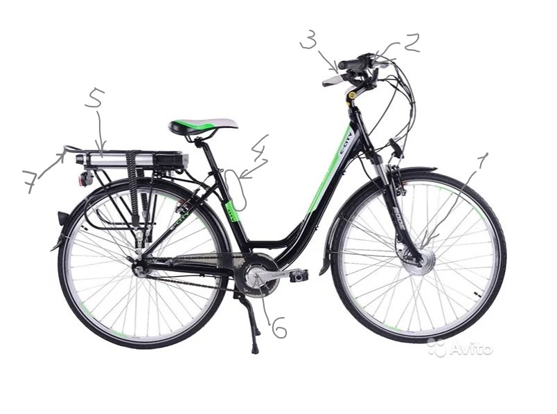

Добрый день,уважаемые форумчане!Хочу электрифицировать велосипед с 3-хскоростной планетарной втулкой.Мид-драйв устанавливать не хочу по причине увеличения нагрузок на трансмиссию.Да и велосипед нужен для неспешной езды по городу.Рассматриваю вариант установки такой конфигурации:1.Переднее мотор-колесо небольшой мощности.2.Дисплей.3.Рукоятка дросселя левая.4.Контроллер,управляющий мотор-колесом по сигналу датчика крутящего момента 6,установленного в кареточном стакане. Вопрос такой:почему-то такой конфигурации я нигде не видел (есть только заднеприводные электровелосипеды с управлением от торк-сенсора).Жизнеспособна ли такая компоновка электрокомпонентов?На Али нашёл предложение по некоторым компонентам для данной компоновки: https://www.aliexpress.ru/item/33030138390.html?spm=a2g0o.cart.0.0.95313c00aUbysY&mp=1
Какое мотор-колесо способно управляться таким контроллером?Что посоветуете?

[user]Павел70[/user], действительно, здесь немногие заморачиваются торк-сенсорами, возможно потому что китайский торк-сенсор по работе не сильно будет отличаться от простого PAS. Но попробовать вам никто не мешает. Единственно могу дать совет: покупайте кит у одного продавца чтобы всё было совместимо по разъёмам. Ну и также контроллер должен поддерживать функцию торк сенсора, дисплей и т.д.
Вперёд обычно ставят моторчик 350ватт номиналом. Не забываем и про усилители дропаутов.
Ну и зря. Евровелы фирменные как раз очень часто мидлы на маленькую мощность с хорошим торксенсором. Планетарка тут весьма кстати. Если не будете штурмовать горы, то на трансмиссию будет нагрузка как от ног, а возможностей планетарка предоставит гораздо больше, чем колесо.
Michael
Цитата: Павел70 от 27 Май 2020 в 14:42Хочу электрифицировать велосипед с 3-хскоростной планетарной втулкой.Мид-драйв устанавливать не хочу по причине увеличения нагрузок на трансмиссию
Если только не цель сделать полный привод, мотор в переднее, ногами крутим заднее.
При наличии планетарки - мид сам собой напршивается, главное что цепь не перекашивается и в таком случае ресурс вашей системы сильно увеличивается, притом мотор почти никогда не будет перегружен, хоть в горы хоть по ровному. Т.е. для вас это оптимальный вариант.
А нагрузка на трансмисию регулируется либо торксенсором либо просто ручкой газа, резко и максиум не даём и всё. Ещё максимальный ток контроллера можно ограничить, тогда перегрузов не будет вообще никаких.
