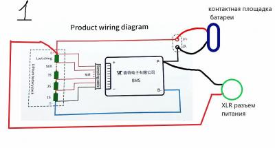

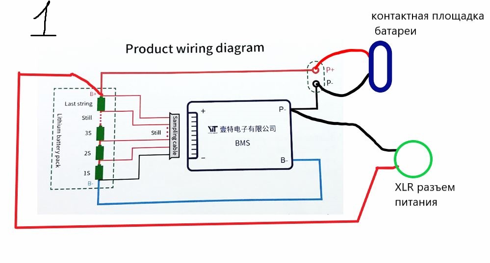

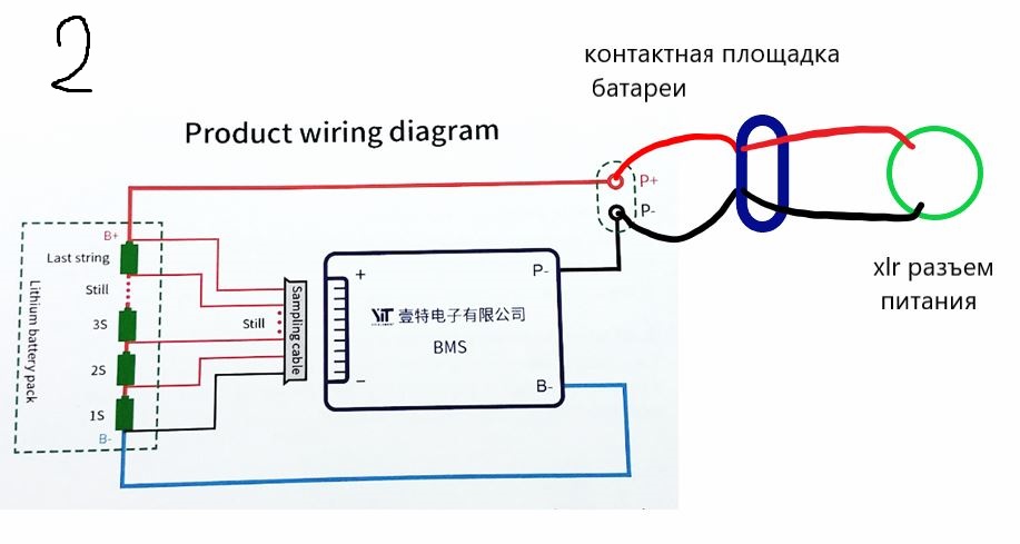

Наконец то магазины начали открываться и можно докупить необходимые компоненты. пора бы уже и начать кататься :-) , правда с нынешней московской погодой и короновирусом много не проедешь).
К сути: как правильнее подключить БМС с контактной площадке и разъему питания?
или
Вроде как разницы нет, но вдруг я что то упускаю из вида? А! Изначально хотел на зарядный разъем XLR вести проводом, 2,5 мм.кв., а сейчас вод думаю на нафига он там такой нужен, если у меня блок питания на 3А? Должно хватить 0,75 мм.кв. вроде

[user]Lorgenom[/user], без разницы, хоть  первом случае параллельно, а во втором псевдо-"последовательно" ;-D. Но я бы соеденил бы паралельно, лишний вывод на источник питания не помешает.
0.75 мм^2 для 3А это с запасом.

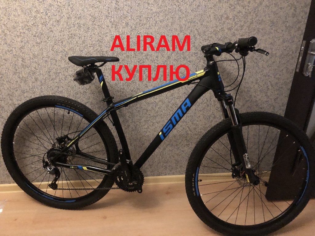

Всем привет товарищи.
Хочу проэлектрофицировать велосипед.
Собираюсь заказать этот набор по ссылке (500 вт 48 вольт 19.4 ач)  https://aliexpress.ru/item/32824801523.html?spm=a2g0o.cart.0.0.6af13c00OYU3T2&mp=1
Хочу электрофицировать велосипед такой (буду закупать под это дело), шины 29 р.
Сзади стоит кассета на 9 скоростей, в сток состоянии вел весит 15 кг + с оборудованием думаю выйдет в районе 25 кг. Задача ездить со скоростью 30-35 км около 50 км, на электротяге.
Хотел бы услышать ваше мнение касательно Пасс сенсора, какой лучше выбрать дабы не ошибиться?
