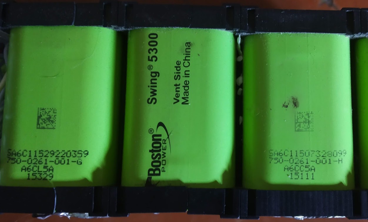

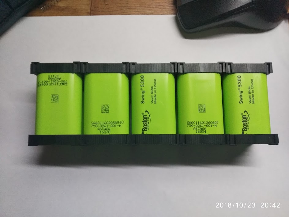

Thunder_blade
Бостоны к слову НМЦ а год выпуска смотреть возле штрихкода, у меня есть и 14 и 15 года и 17 в сборке, ведут себя одинаково.
satell
Thunder_blade
[user]satell[/user], Батарея собрана, кое что нашел в архиве а кое что сфоткал
Первые цифры год, и сейчас появились новые сборки бостонов 18 года они отличаються от старых Термодатчиком  :run:
