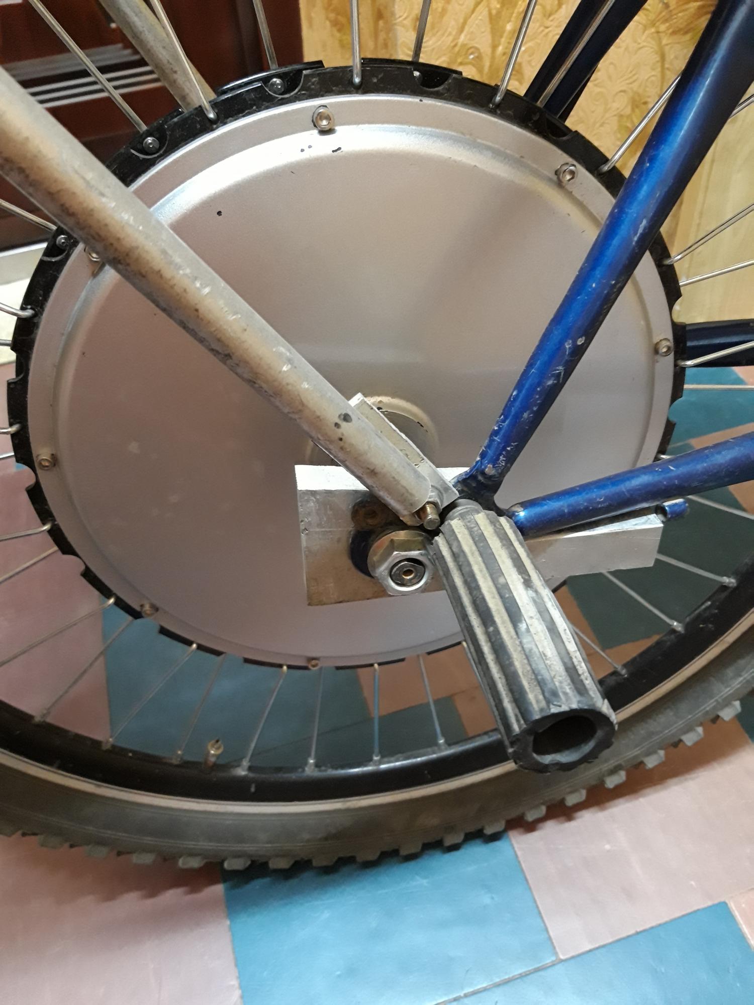

Цитата: Michael от 14 Июнь 2020 в 02:25
Китайские дропы может и не самые лучшие, но для 500Вт редукторника хватит вполне, это же не ДД где нужно что бы ось зажималась, а не просто одел с нужным профилем закрепил и не раздолбает.
готовые из стали 2.5мм  /:-) да лучше тогда вообще не ставить их

Michael
Цитата: sdenis2017 от 14 Июнь 2020 в 14:05готовые из стали 2.5мм
Брехня, готовые 4мм.
Но дело не в этом, у меня даже стандартные шайбы выдерживали.
Просто в редукторнике и ДД разные типы нагрузок, вот что нужно учитывать в первую очередь.
sdenis2017
да почему же? в магазе где покупал были 2и5  :neg: сам сделал из 16мм-вого алюминия
Michael
[user]sdenis2017[/user] выше ссылочку давали, я про те говорю, там 4мм.
Я про ту часть которая на ось одевается, рычаг тоньше.
А из алюминия делать это вообще мувэ тон я считаю.
Дело ваше, но алюминий более хрупкий, максимальные нагрузки ниже, усталость наступает быстрее и вырабатывается тоже быстрее.
sdenis2017
за вид не критикуйте  :ah: но мне даже не понадобилось прижимать хомутом, хотя изначально планировал  :exactly: хватило винта на м10, при этом можно очень даже уменшить вес и габариты усилка   :wow: там сейчас стоит подножка для пассажира, гайки при езде не раскручиваются абсолютно, алюминий из относительно вязкого сплава, пробито высоко точным пуансоном(работаю на заводе "Грета" в инструментальном цехе) всё по микрометру, хотя есть идея по улучшению, сделать пропил соосно отверстию 10*14, потом просверлить отверстие перпендикулярно пропилу и сжать винтом, тогда шлицы на оси мотора будут как в тисках.

Michael
Цитата: sdenis2017 от 15 Июнь 2020 в 17:07сжать винтом, тогда шлицы на оси мотора будут как в тисках
Здравая мысль, для ДД это как раз то что нужно что бы не раздалбывало усилитель, особенно если рекупом пользуетесь.
