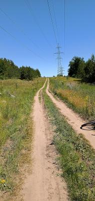

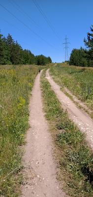

вот, сфоткал гору в которую планирую заезжать по пути. В реале она мне как-то посложнее кажется, чем на фото. Потому что в нее даже пешком как-то напряжно идти.

Скорость зависит от оборотов мотора, от праметра RPM. Может даже упасть, если "мощный" мотор окажется с  меньшим рпм. По ссылке разные моторы, надо уточнять про конкретный. Самый мощный там вроде 15.
А заезжать в эту горку с помощью педалей или как?!😎
Digilab
Я просто понятия не имею насколько это сложно заезжать с помощью педалей, потому что до этого у меня никогда не было электровелосипеда)
Но если это такое же усилие как крутить по прямой, то без проблем.
Balor
Нет, разница очень большая. Если ваш мотор не насколько мощный, чтоб заезжать в горку на скорости близкой к максимальной, мощность при одинаковом токе будет пропорционально падать (если он выдает 250 ватт при 35 кмч, то будет выдавать только 35 ватт при 5 кмч. Чтоб он выдавал такую же мощность, в 7 раз нужно повышать ток, при этом потери растут в геометрической прогрессии (как моторое, так и в контроллере).
Иначе говоря, котор который нормально тебя разгоняет по плоскачу, очень быстро сгорит (или будет везти тебя ОЧЕНЬ медленно и печально) в крутую горку.
Мораль - в горки рулят кареточные моторы, или моторы, которые имеют огромный запас по мощности.
Digilab
Цитата: Balor от 19 Июнь 2020 в 15:06Иначе говоря, котор который нормально тебя разгоняет по плоскачу, очень быстро сгорит (или будет везти тебя ОЧЕНЬ медленно и печально) в крутую горку.
Ну да, тут просто не могу оценить уровень своей горки. Гугл показывает, что она в основном 6-7 процентов, в некоторых небольших местах 14 процентов. В градусах это вроде не так чтобы ОЧЕНЬ много, но что будет по факту остается только проверить на практике.
Теперь у меня дилемма. Настраивался на батарею 10аЧ, так как не сильно далеко планирую ездить. Но что-то все отговаривают(
