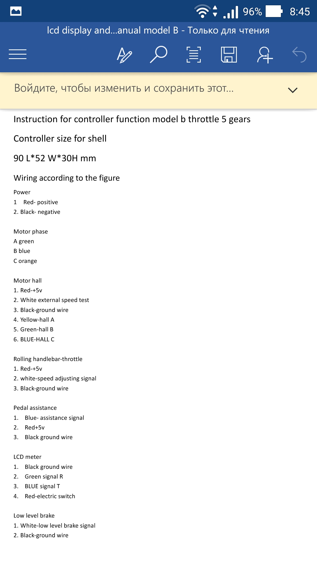

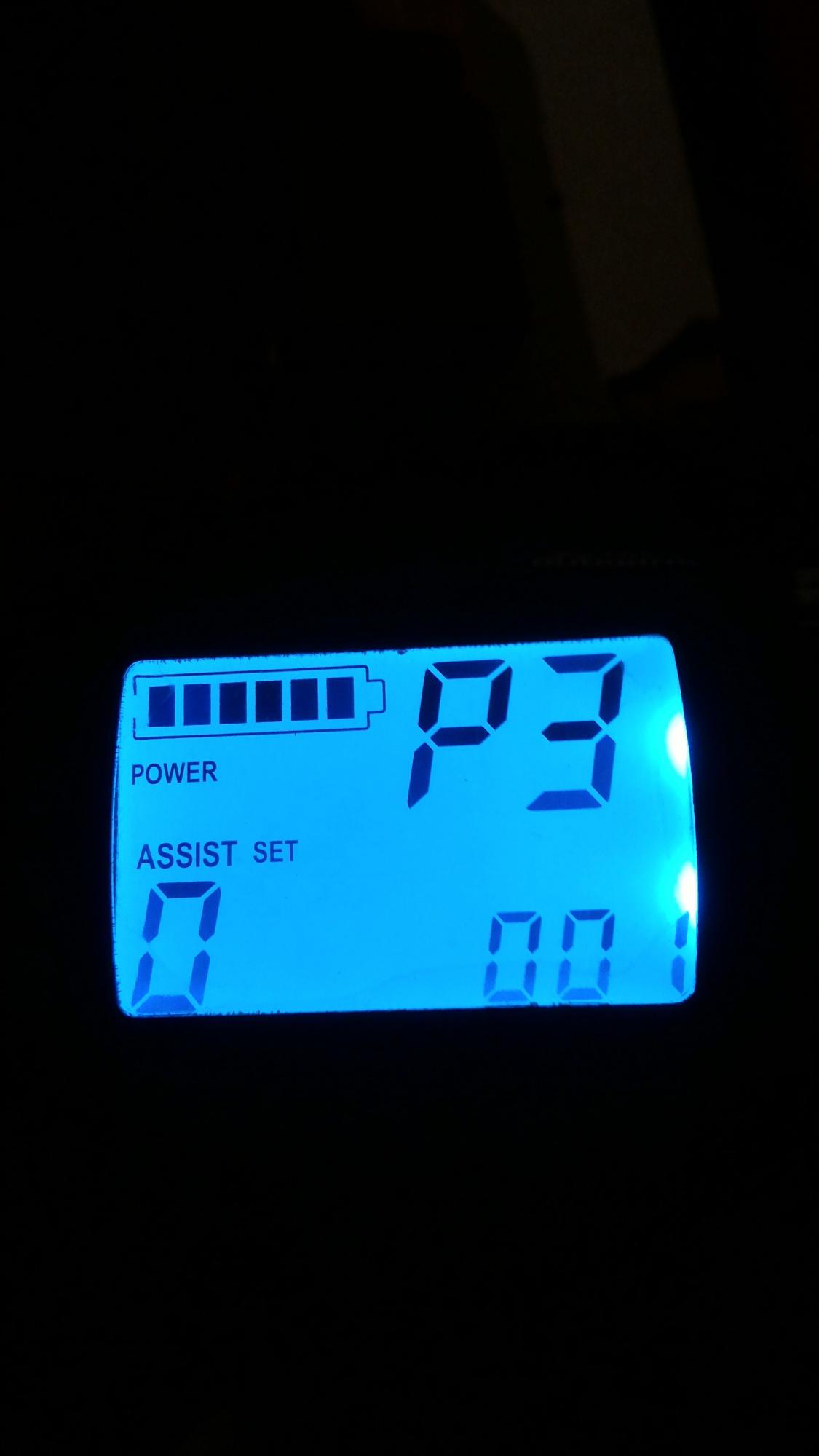

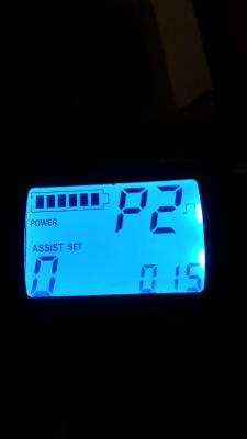

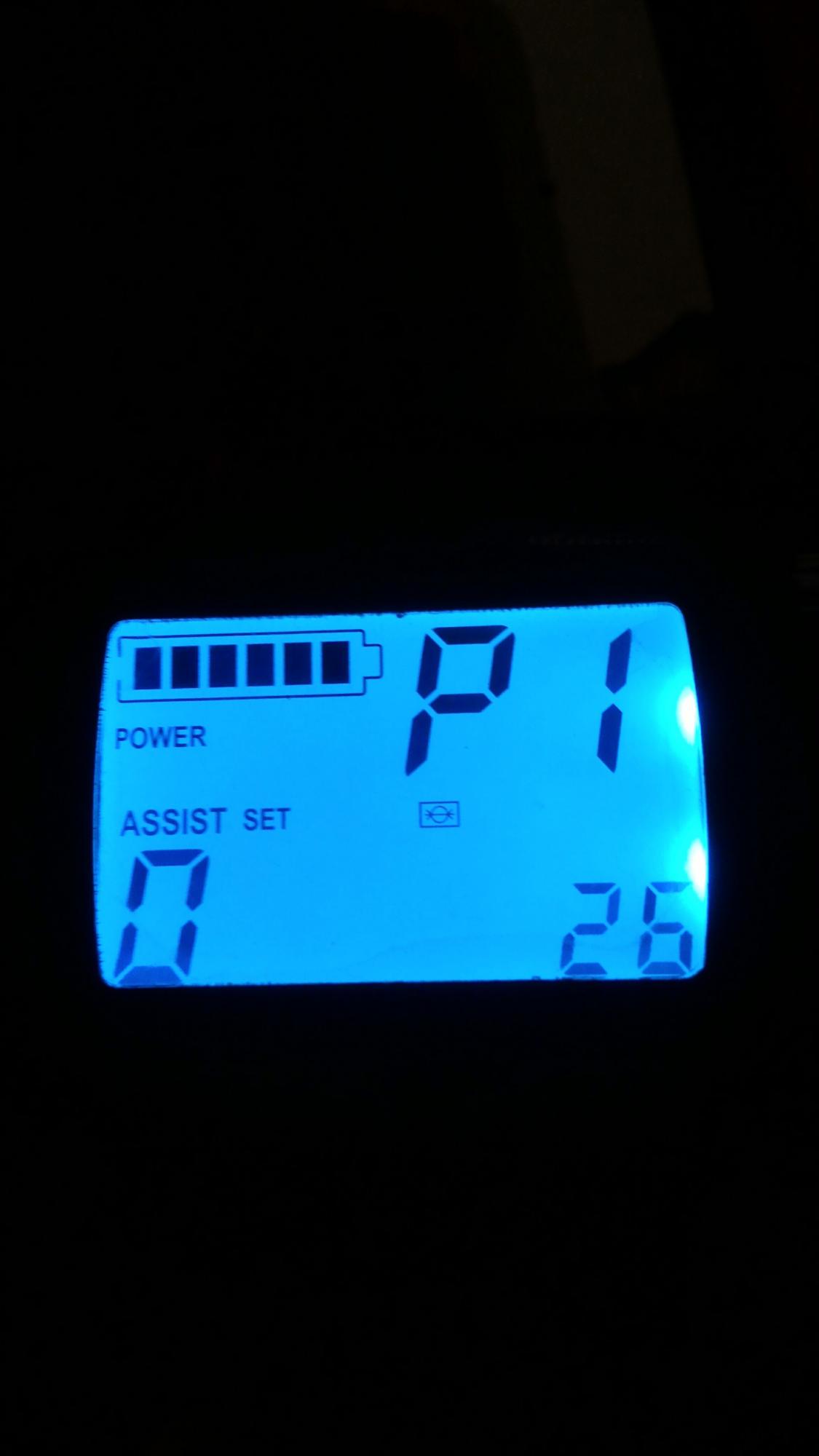

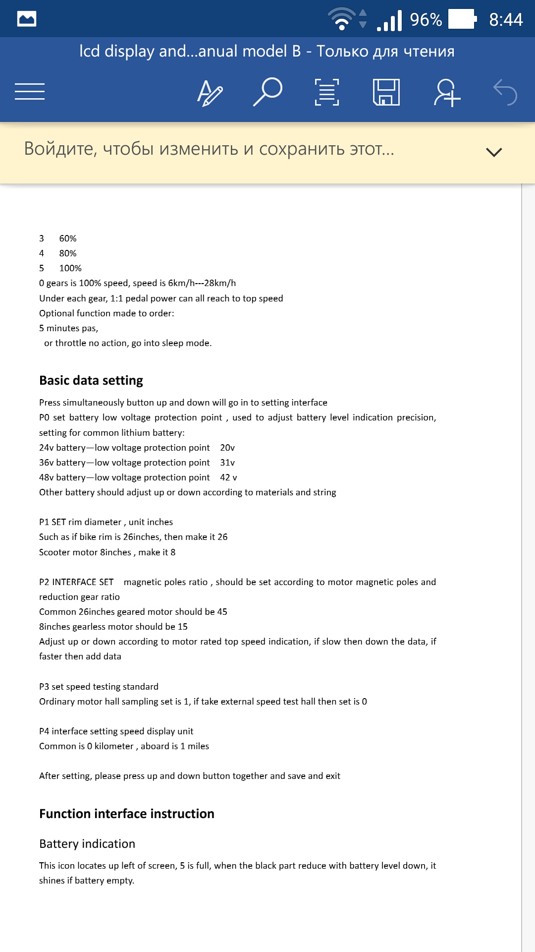

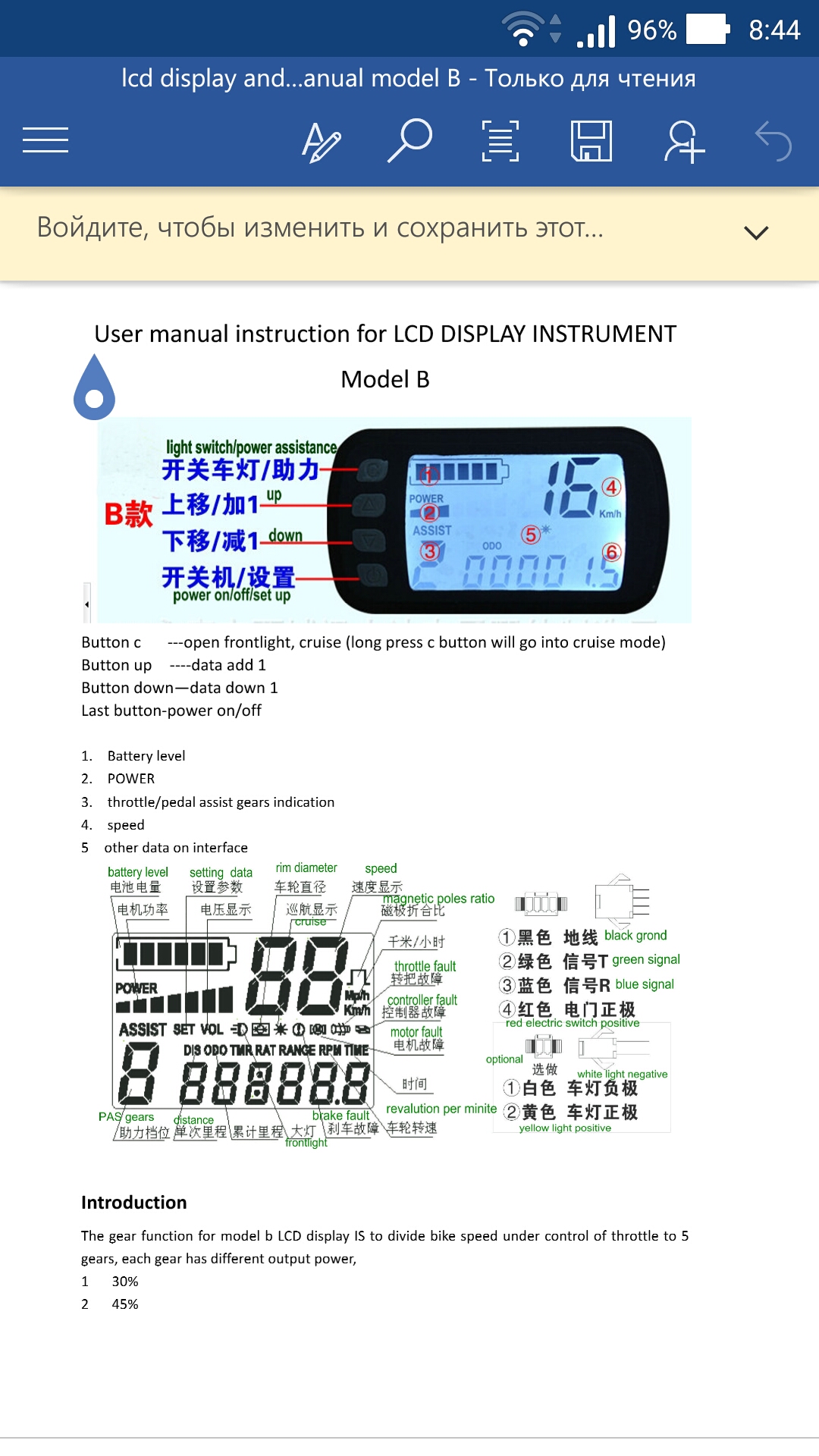

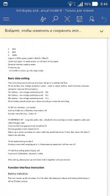

Мужики  :help:!!! спасибо    dengor2 за помощь колесо крутится в правильном положении, но теперь не могу настроить то ли контроллер то ли дисплей !?!?
ограничения разряда батареи...
колесо наверное в дюймах, так в инструкции написано...
кол-во магнитов, ставил 45 как написано в той же инстр.
ставлю 000 спидом. не работает, ставлю 001 показывает 99 скорость
км/ч, мил/ч  это понятно.
больше настроек нет, PAS не могу включить, а при газе на 5 передачи (на дисплее) колесо взлетает ,его даже тормозной датчик не отключает -торможу обычным тормозом и его попускает???
Да и еще, когда просто кручу колесо (рукой) скорость не показывает, но а если назад кручу но показывает. Из колеса выходит 6 проводов д.хола ?
Короче я потерялся полностью...
Колесо 48v 500w редуктор. Спасибо всем за помощь!!!
crond
Редукторный с фривилом в одну сторону передаёт вращение в другую нет, принудительное вращение колеса ведёт себя также, но наоборот, поэтому скорость показывает от фазных холлов.
         6 проводок белого цвета, на некоторых МК это отдельно установленный датчик холла, с него берутся импульсы о скорости. На некоторых МК (например МАК) установлен датчик температуры.
       А с дисплеем и его отображением разных величин - поможет прочтение инструкции от продавца на дисплей (или связку дисплей+контроллер).
      Чтобы управлять PAS (педальный ассистент) выставлять цыферки и т.д., нужно установить датчик "на каретке возле педалей", он у вас установлен, если не установлен, то  и не надо.

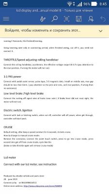

ssserg

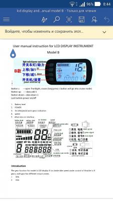

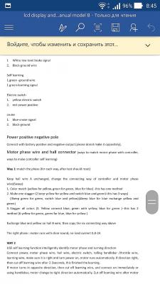

[user]crond[/user], спасибо за помощь. Вот инструкция для дисплея
ssserg
А можно куда-нибудь подключить белый провод чтобы показывало скорость без ручки газа.? Ещё раз спасибо...
crond
А что внутри у evel'овского 500w мотора, термодатчик или холл спидометра? Cтранно, что неправильно показывает от 3х холлов (45 полей). Я и сам задаюсь вопросом куда приткнуть шестой провод, для измерения скорости связкой контроллер+lcd, но в меню Р3 можно указать на внешний датчик.
