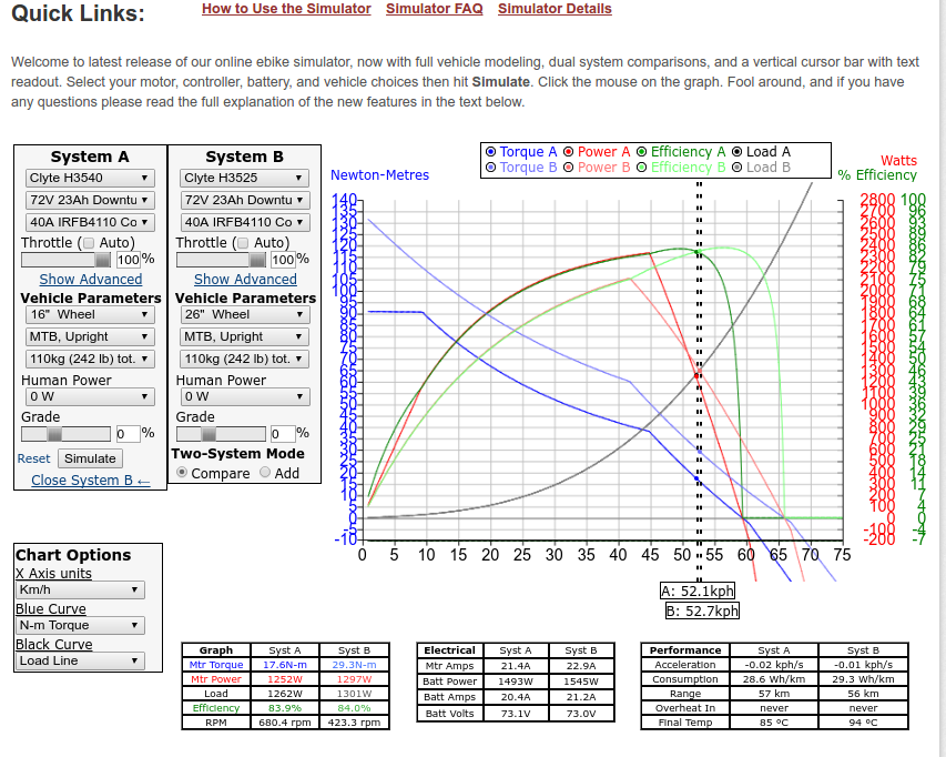

[user]LeoDron[/user], У Вас не совсем корректный график.  Вы подогнали данные под ваше утверждение )))  Уберите ограничения по току и сразу разница в скорости будет почти в 20 км\ч.

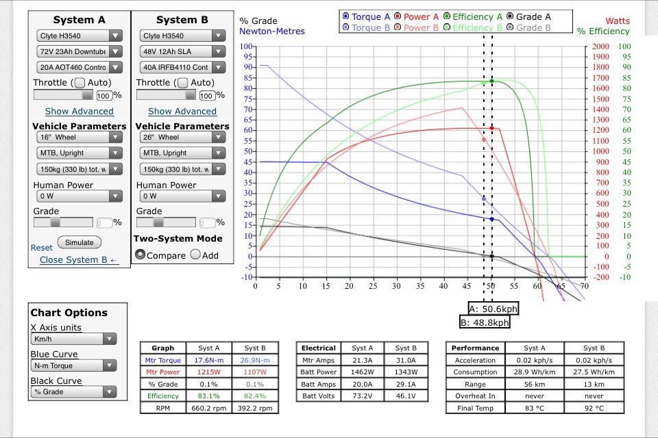

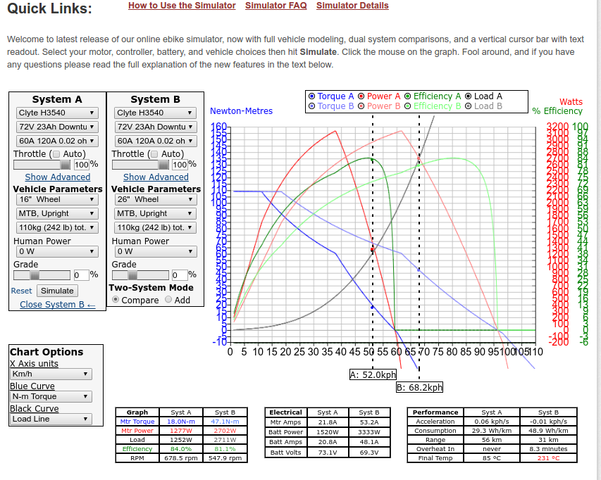

Да подогнал, чтобы показать то что хотел.
Два одинаковых электрических конфига( мотор +батарея+котролер=Мощность ) и разные колеса.  Но результат разный.  Т. е. система должна быть сбалансирована. Дальше:
Ток для 26" увеличил 40А, чтобы догнать 16" по скорости и поставив не 36В на 40А , а 48 В на 40А. Мощность получилась даже выше. Но  обратите внимание, что эффективность этой конфигурации практически при всех оборотах ниже, а цена батареи 48В40А на треть выше чем 72В20А.

Не натягивайте сову на глобус , ёжу понятно , что для бОльшей скорости необходима бОльшая мощность.  В данном конкретном случае для того , чтобы с маленьким колесом догнать по скорости большое , нужно поднять напряжение на 35 вольт.
Если Вы хотите равных условий , то в 26 колесо нужно ставить мотор Сl3525 , который от 3540 отличается большим количеством витков и сответственно меньшими оборотами на вольт, вот тогда получите одинаковые конфигурации
