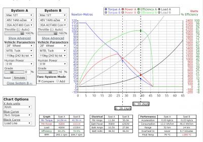

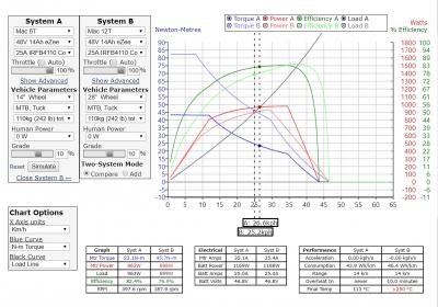

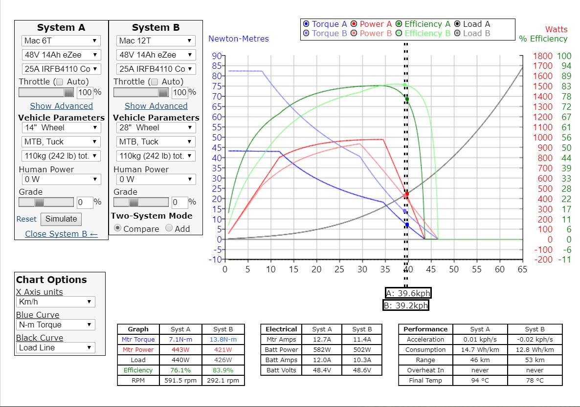

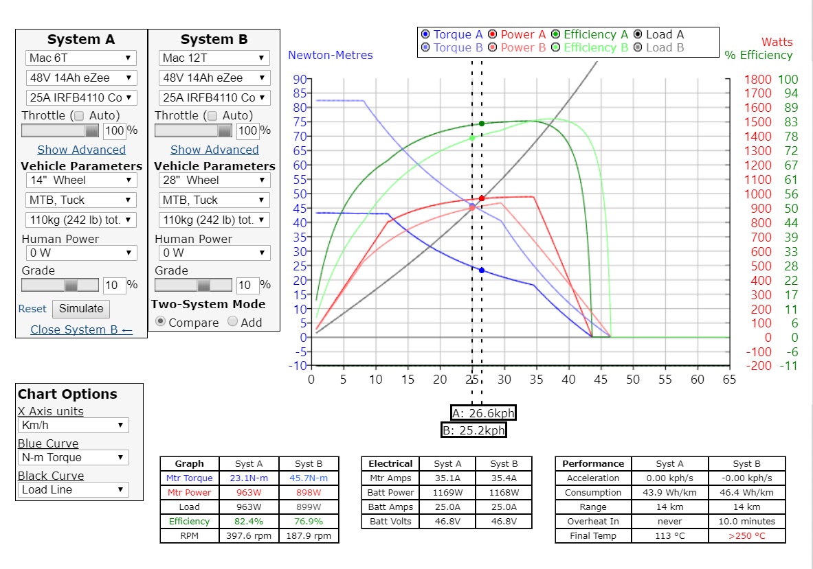

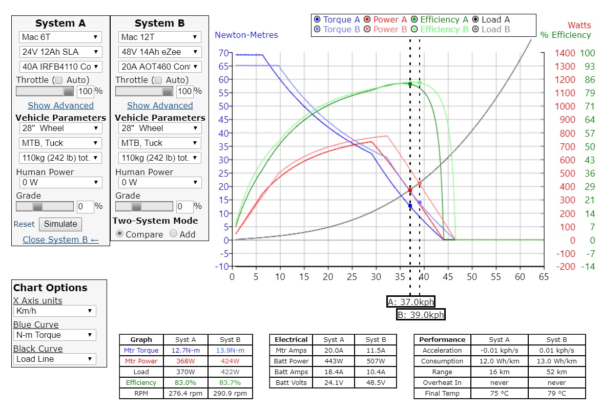

Формально вы правы, но не надо делать из мухи слона :) , поскольку в прикладном практическом смысле применительно  к обычному электровелосипеду и большие и маленькие колеса с правильно подобранными оборотами моторов работают без заметной разницы и в горки и по равнине, причем эта небольшая разница в пользу малооборотистых моторов.
Вот здесь всё одинаково, только у А колеса 14" и мотор  6Т, а у В колеса 28" и мотор 12Т.
По равнине достигаемые скорости  считай одинаковые по 39км\ч, ну и у мотора с меньшими оборотами даже чуть больше КПД (84% и 76%)  и пробег (53 и 46км):
В 10% горку скорости почти не отличаются 26 и 25км\ч, ну и мотора с бОльшими оборотами чуть больше КПД (82% и 77%) пробег одинаков:
Оно вроде как у малооборотистого  при двух вкачиваемых номиналах и КПД 77% перегрев наступит через 10 минут, но горки с уклоном 10% это 15-40 секунд въезжания, а потом 3-5 минут горизонтального пути ( в 5-10 раз дольше) на 84% у малооборотистого и 76% у скоростного. В итоге малооборотистый и пробежит чуть дальше и нет особого напряга на подъемах - на 28 дюймовых колесах практически ноздря в ноздрю с 14 дюймовыми :-)

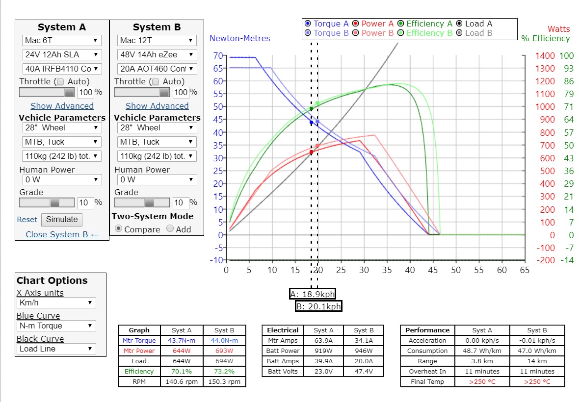

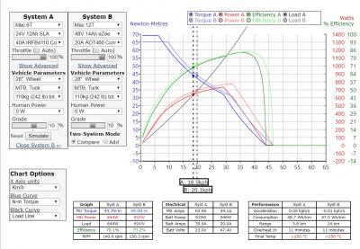

Вообще-то на ободе не момент, а сила тяги ( момент на оси двигателя) и как мы видим грамотная электрификация позволяет 28" колесу ехать в 10% со скоростью 25км\ч практически с той же скоростью (26км\ч) и силой тяги что и 14" колесо при одинаковых вкачиваемых мощностях (1,16кВт),  и на двух номиналах зенки не вылазят ни у того ни у другого. В эти моторы вкачивают и 4 номинала (2-2,5кВт) т.е. моменты в разы больше, шестеренкам может это  не очень нравится, но они работают. В данном случае у 28" момент на оси двигателя 45Nm вполне рабочий заложенный в характеристиках МАСа 12Т. На лицо очередное делание из мухи слона  :-)
Во втором заявлении ....вообще всё наоборот.  :-)  Редукторники придуманы для нормальных больших ободов, чтобы мотор работая на оптимально высоких оборотах создавал необходимую тягу большому колесу.  Нафига малюсенькому ободу редукторник?...втыкай ДД и езжай в любую горку :)
Программка чётко показывает что для больших ободов моторы 12Т вполне сравнивнимы по характеристикам с моторами 6Т с малыми ободами.... если мало 12Т ставьте 14Т или даже 16Т.
Сейчас перепроверил миф о том что уменьшив напряжение у 6Т и подняв ток на больших колесах 28" вы превратите его в 12Т:
В принципе да, разница небольшая (сам удивлен, при определенных мощностях разница больше  :bn:), но тем не менее давайте будем использовать моторы с соответствующими рпм и номиналами для конкретных диаметров колес и ездить в любые горки :)
Это последняя редакция этого поста - в предыдущей была ошибка :)

[user]Vik3[/user], проблема в том, что невозможно спроектировать мотор, который бы работал одинаково эффективно с любым кол-вом витков на зуб.  :-) Или проще говоря, невозможно серьезно увеличить момент не меняя конструкцию мотора. То, что довольно просто решается механически (редуктором), не возможно решить электрически. Или это решение является сложным и комплексным.
Аксиома в том, что тем больше кол-во витков, тем хуже параметры двигателя. Это зло, с которым приходится мирится в силу того, что другого выхода порой просто нет.
С ростом числа витков витков, мощность двигателя падает. Причем максимум мощности смещается в сторону меньших скоростей, а максимальный КПД остается в зоне больших оборотов. То есть, область номинального КПД становится узкой. С ростом индуктивности, падает КПД. Это объясняется  дополнительными потерями на активном сопротивлении обмотки, связно со спадом тока отключаемых фаз на интервале угла коммутации. Можно компенсировать опережением, имея соответствующий контроллер.
Это действительно миф. :)
И связан он с тем, что решение подгоняют под ответ, вводя ограничения. Что по сути вы и сделали.
Правильно будет приблизительно так.
И отсюда становится понятно, что ни 6T, ни 12T в 28-м колесе  не очень то и подходит.
PS. Возможно я немного перегнул палку с сопротивлением (зато наглядно видно, что это действительно миф). По ровной дороге в безветренную погоду, катать можно будет вполне.

Ещё выше вы тоже сказали формально правильные вещи, но всё дело в том в КАКОЙ СТЕПЕНИ  они соотносятся .  Я вам показал пример выше когда используя предложенные программой типовые АКБ и контроллеры с реальными  токами и внутренними сопротивлениями,  с реальной мощностью, (а не с вашими 4кВт, 100А и 0,1 Ома),  где 12Т нормально  работает в 28" колесе и гору и по равнине на 25А и 48В.  Максимальный безопасный ток рекомендуемый для МАСа 35А (лучше 30А), но и при нем на типовых АКБ и контроллерах предложенных программкой (ничего не подгоняя) 28" колесо работает на высоком КПД и по равнине и в гору 84 и 79% - куда уж выше :) :
