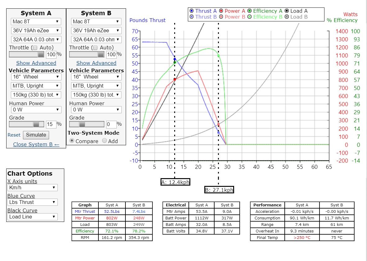

[user]Vik3[/user], [user]MaxWin[/user], Спасибо за помощь, вы обсолютно правы. Извините, но, я дал не совсем четкие вводные  для своих хотелок. Во первых - для батареи максимальный не 1С, а 1.5 С или 15А. . Я В этом режиме свой первые  самсунги почти три года гонял и деградации не заметил после ~ 5000 км.  Батарея, такая-же икак в подписи - 10.4А/ч, с БМС отсечкой на 15А.  Второе - горки больше 10%, это у меня на горных тропках, где больше 12 км/ч даже на спуске не поедешь.  Так что мне нужно всего две скорости:: первая- макс.имально 30 км/ч, как у меня и есть, которая покрывает все мои хотелки на равнине с уклонами до 7%, и вторая до 12 км/ч для гор.  Третье - пробег  до 30 км, а то если поставлю  более емкую батарею, со совсем перестану педали крутить, колобком стану. ...  и так уже, как пересел на ебайк почти 20 кг набрал  :pardon:

Про РПМ вот что нашёл:
The answers i got:
-Default top speed 26" 36V and 48V model= 15-18 km/h in low gear and 25-30 km/h in high gear
т.е. максималка для 16" на 36В будет  25х16:26 = 16км/ч
ещё вот это:
Крутится он 154 и 281 об/мин на 1 и 2 передаче соответственно от 45,3В - батареи. Данные по вращению сняты внешним тахометром. С этими данными можно будет узнать скорость вращения для любого колеса и с любой батареей.
т.е. максималка для 16" на 36В будет  281х36:45,3х16х25,4х3,14х60:1000000 =17км/ч
или почти тоже самое, что есть правильно и я уже где-то видел РПМ на 36В 223об/мин.
Значит максимальная скорость на вашей АКБ 36В с 15А и с 16 дюймовыми колесами будет 17км/ч на повышенной передаче, что примерно соответствует колесу 10" в симуляторе, и поскольку передаточное число 1,82, то пониженная передача соответствует колесу 10:1,82= 5,5" то вы поедете в горку 15% на скорости 7км/ч :
....вас эти скорости устраивают ?  :-) если нет, то вам надо менять либо напряжение либо диаметр колес, но тогда опять начнутся проблемы с въездом в горки более 10%.

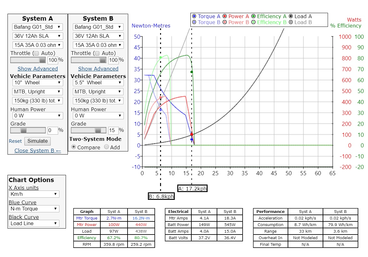

[user]Vik3[/user], Вполне возможно, Вы правы. Но есть и другая информация для 20" колеса
"In high gear, this motor provides useful power (that you can feel) to about 29km/h at full throttle. In low gear, the motor spins out at about 16km/h." Взято отсюда:
http://bruceteakle.blogspot.co.at/p/blog-page_20.html
Автор счастлив, собирается брать третий.
Вполне возможно существуют несколько версий или же есть "придушенные" под честные 250 ват для некоторых Европейских стан. Где-то видел таблицу с его характеристиками и максимальным током потребления 7 ампер при 230 об/мин = 250 ват. Конечно, в таком случае получатся совсем унылые цифры, как Вы и посчитали для 16" колеса.  Хотя для неспешной езды на 28" некоторым такое тяговое колесо вполне сойдёт. Я же собираюсь брать 15 амперную версию. Хотя и в таком случае, не очень утешительно получается:
Всего 7 км в час на 15 % горках. Так, что мощность нужно по любому повышать. Спасибо всем.   :hello:
