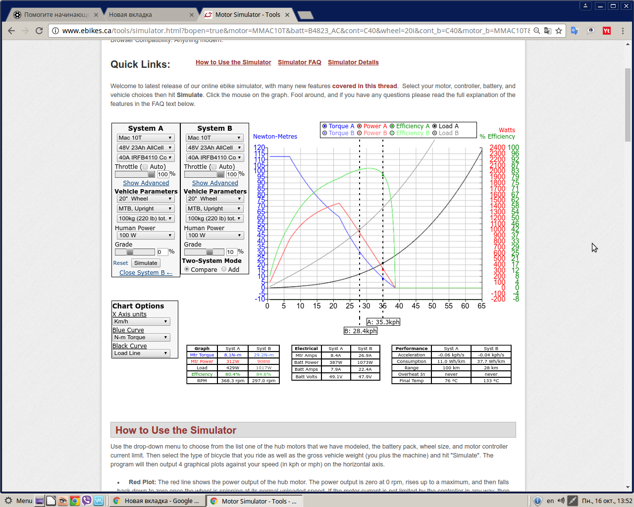

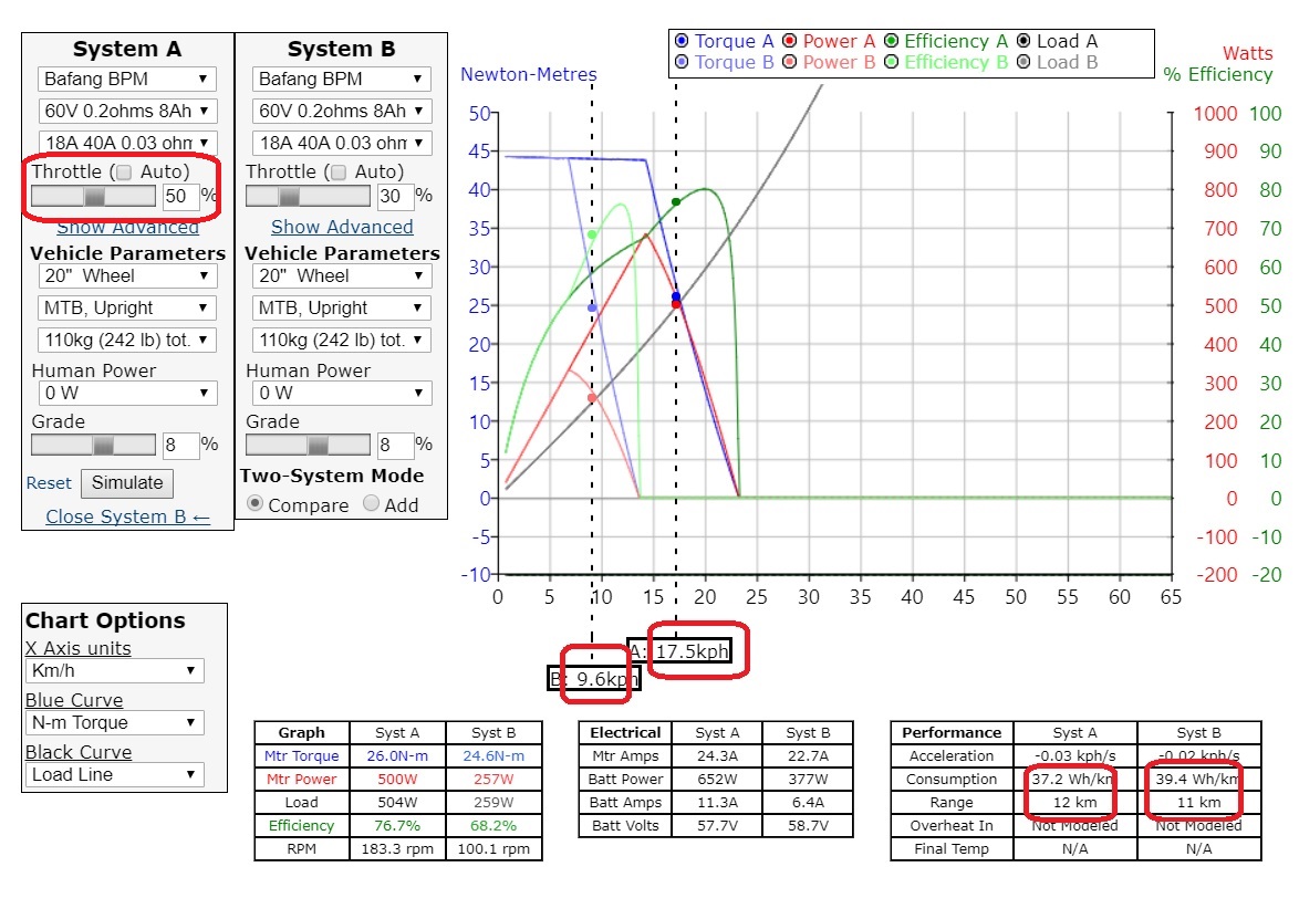

А мне ктонибудь подскажет по такому вопросу: находил вроде на этом форуме таблицу,где быа расписана оптимальная скорость по МК. Оптимальная в том смысле что минимальный расход при ней.
Vik3

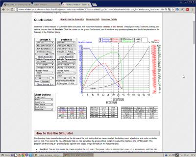

Такой таблицы на все случаи жизни нет, а есть универсальная программка на разные МК, вес, колеса, мощности и т.д. с указанием расхода при разных скоростях конкретных конфигов:
http://www.ebikes.ca/tools/simulator.html
По равнине без ветра и по асфальту нет оптимальной скорости по расходу - чем меньше скорость тем меньше расход, здесь смотришь на расстояние которое надо проехать и едешь так быстро насколько позволяет емкость АКБ. Допустим надо проехать 30км без педалей на АКБ 60В  емкостью 8Ач на моем Бафанге 36В\500Вт (10Т) с колесами 20" и потом 50км. В первом случае я могу позволить себе скорость 35км/ч с расходом  15Втч/км, а во втором только 23км/ч с расходом 9Втч/км:
а вот в горки или против сильного ветра снижение скорости для экономии не работает, здесь действительно надо снижать скорость до оптимальной где расход минимальный - у меня это пол газа (throtlle 50%) или скорость около 18км/ч, дальше снижать себе дороже: и скорость меньше и расход больше:
