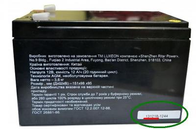

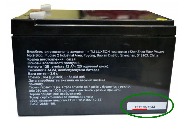

Цитата: Gvozd2 от 24 Окт. 2015 в 22:03
Дата есть. Формата - ггммдд и еще какой-то код - на обеих батарейках одинаковый, думаю это партия.
[user]Gvozd2[/user], О-О-О !!!! уже теплее. А она (дата) случайно не совпадает (тиснение с верху) с циферками на бирочке в низу.
как здеся:
[user]fds2002[/user], может у Вас сложилась  ситуация типа: от добра - добра не ищут или не мешай механизму работать или лучшее -враг хорошего.
но вывод/заключение нормальное. мертвому кадило не поможе ...
Gvozd2
#1082
[user]ivinn[/user], Именно на ритарах бирки сбоку нет. На верхней крышке два тиснения - между клеммами буквенно-цифровой код партии и по середине клапанной крышки дата
