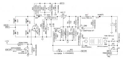

Так, знатоки... Извиняйте, что не прямая тема, но всё же. После мытарств своего нового АКБ хочу его поставить в домашний бесперебойник. Mustek PowerMust 800 USB, ещё ток кипятильник. Даю подозреваемую схему обвязки АКБ, т.к. ещё рука но добиралась, но принцип схемы думаю тот.
     Хочу понизить порог поддержания. R31 и Q09   в схеме стабилизации зарядного тока. А Q08 включает стабилизатор иначе стаб просто выключен. LM317 резисторами выставлен на определенный уровень заряда. Приходит команда CHG__OFF. Замер напряжения на АКБ по BAT__V через делитель 200кОм/100кОм. идет на аналоговый вход (около 5В, "логика") основного процессора. (вот здесь наверное стоит и подстраивать порог). Получается заряд или есть или его просто нет.
    Если на Q08 совсем немного уменьшить общее сопротивление (на 10-30 Ом), то напряжение просядет заметно, хотя уменьшиться лишь ток заряда.
   Помимо этого буду бороться с перегревом от трансформатора. Но то уже другая тема.

ИС-Х
#1056
Никакой стабилизации тока здесь нет, есть узел ограничения тока.
А порог напряжения меняется через R28А или R29А.
Вообще эту LM317 можно включить стабом тока, но здесь она включена типичным стабом или ограничителем напряжения.
baton45
[user]ИС-Х[/user], я понял про порог напряжения на ЛМ317. Но если я понижу порог то уменьшиться выходное напряжение и ток заряда. Но заряд командно не остановиться, если только я не занижу слишком  напряжение заряда и тогда уже всем будет все равно. :-)
Заряд отключается командой  CNG__OFF, а контролируется конечное напряжение заряда через ВАТ-V простым делителем  200кОм\100кОм с выходом около 5В на вход проца управления.
