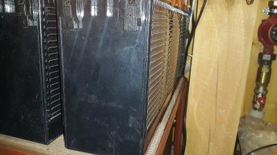

Я прошу прощения, осилил до 10 страницы, но АКБ не ждут, Ребят, беда! Сегодня обнаружил что вздулись мои АКБ от ИБП. Все три. У нас не было 18 дней света и в котельной где они стояли температура опускалась до +6, потом я приезжал, заводил генератор, прогревал котлом дом и подзаряжал ИБП. ИБП стоит для котла и его насоса. Ещё я поменял местами АКБ, они у меня стоят последовательно, я их поменял местами. АКБ Delta fts_12_100x. Батареи на выброс? , из-за чего это произошло, не хочу повторить ошибки? Им 4 года. ИБП Mega Vision Mev 1000 LT, ИБП выключил, АКБ отключил. Мерил напряжение, когда был подключён ИБП, на всех Акб 41,5. На 1ой 13,91 на 2ой 13,95 на 3ей 13,78. Пишу с телефона, извините.

[user]glawar[/user],  если АКБ вздулись - хана.    Водичку понятное дело не доливали?   Про балансиры слышали что нибудь?  Там темы побольше трех страниц...

Воду в АКБ не доливал, верил продавцам, они говорили срок службы 10 лет, но стал замечать сокращение времени работы, думал из-за низкой температуры. Про балансиры недавно прочитал, заказал на алиэкспресс, хотел подключить а тут тю-тю. Сейчас померил напряжение на батареях, за сутки почти не упало, держится в районе 13,4 Вольт. Подключил лампочку 220 Вольт, 40 Ват на выход ИБП, засёк время, хочу проверить время работы под нагрузкой. Через 20 минут осталось 25% заряда, по показанию ИБП и я выключил, походу окончательный кирдык им. Воды с собой нет. Привезу в следующие выходные, долью и посмотрю.

[user]glawar[/user],  продавцы вам правильно говорили - 10 лет при ежегодном обслуживании.  А без обслуживания - 4 года.
Ошибка №1, которая не лечится - батарея все время стоит на подзарядке этим плохим ИБП.
А надо бы их  зарядку отключать на месяц или до отключения электричества.
Но это же надо в схему ИБП вмешиваться. Пока из новичков на это никто не решается. А зря.
Тема №2, раз постоянно кипятите - раз в год доливайте воду.  Можно даже раз в пол года контролировать уровень и пополнять расходник.
Тема №3 батарею надо балансировать.  Опять же при постоянном кипячении эта проблема стоять не должна, но, тем не менее, пренебрегать не стоит.
Достаточно повысить напряжение и "покипятить" интенсивнее 1-2 часа, и, убедившись, что во всех банках появились пузыри - сразу прекратить.  Если пузыри сразу во всех банках - батарея сбалансирована.
Балансиры на каждую батарею (6P) лучше чем ничего, но их эффективность под большим вопросом.
Тема №4 - у вас типичный терморазгон. Хороши, что вы заметили проблему раньше, чем возникло механическое разрушение батареи, но плохо, что уже ничего сделать нельзя.
Решетки перекошены. Активная масса (где она еще держалась) от них отвалилась. В морг.

не опасно, её заряжать от ИБП?
Вопрос не актуален, на одном АКБ потёк корпус.
