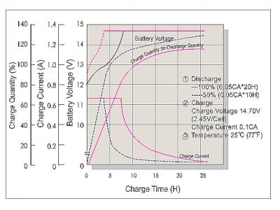

sai0
[user]booseli[/user], Не совсем понял почему разряд только до 12в и такие большие токи заряда и разряда для 7А*ч батареи?(Если это, конечно, ответ на мой вопрос)
sai0
Цитата: Карман от 27 Дек. 2016 в 13:10Если "добивать" импульсами то на время никто не ориентируется, нужно смотреть реакцию акка на импульсы.
2 После заряда дайте акку отстоятся 2-3 часа
Ох, не хотел задавать сразу много вопросов, опасаясь остаться совсем без ответов, но...
"Раз пошла такая пьянка..."(Ц):
1.Где и, главное, что я должен увидеть, чтобы понять, что зарядка завершена?(сразу оговорюсь, что до темы про моргалки ещё не дошёл, но за ответ буду очень признателен).
2.Если после зарядки не дам акку отстояться, то не определю при разряде его реальную ёмкость?Или это ещё для чего-то необходимо?
Карман
[user]sai0[/user], 1 За всех не могу сказать т.к. каждый идет своим путем, у каждого свой критерий окончания заряда. Для себя определил шо заряд окончен если реакция акка на импульс не меняется в течении часа. Вот например, подаете в "добивке" зарядный импульс 2с и пауза 20с, и смотрите как меняется напряжение на акке - во время заряда напряжение доходит до 14,2В а в паузе опускается до 13,2В. Через час смотрим на те же параметры - напряжение заряда доходит до 14,5В а в паузе опускается до 13,4В. Ага, значит изменение есть, и значит акк продолжает заряжаться. Уменьшаем время зарядного импульса до 1с(или увеличиваем паузу,или и то и другое), меряем напряжение заряда - 13,8В, напряжение паузы 13В. Меряем через час, напряжение заряда - 14,2В, напряжение паузы 13,3В. Опять есть изменения, акк продолжает заряжаться. Если изменений нет ни в заряде ни в паузе значит акк заряжен. Примерно так.
2 Даже после отключения заряда в акке некоторое время продолжают идти эл.химические реакции, там все устаканивается. Так пусть эти реакции дойдут до конца. По своим опытам знаю шо сразу после заряда акк отдает емкость заметно меньшую чем после отстоя, специально не замерял но процентов на 10.

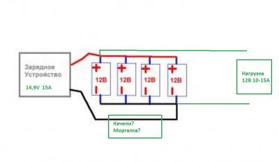

Коллеги, подскажите - хочу сделать простой бесперебойник по такой схеме:
В качестве ЗУ имеется старый орион 325, вроде на 15А.
Есть пара вопросов:
1. Что включить между ЗУ и АКБ?
- несколько диодов для понижения до 13,4В напряжения ЗУ;
- сделать качели 12,7-14,4В;
- сделать моргалку (какую?);
- оставить как есть.
АКБ имеются двух типов - несколько упсовых 7Ач и стартерный наливной, отсюда второй вопрос:
2. Повлияет ли тип АКБ на ответ на предыдущий вопрос?

[user]Dunkel[/user],   у меня в такой схеме АКБ по очереди отключаются на недельку-другую.  И все :)
Подпись ;)
Dunkel
В данном случае мне не нравиться повышенное напряжение ЗУ - 14,9В. Надо с ним как-то бороться.
Т.е. можно просто сделать качели на каждую АКБ?
СКОЛЬКО?!!!  O_O   :dash:    Я свое до 13.4в давно скрутил!   Бедные ваши АКБ,  как еще до сих пор не стали шариками  :bn:   Даже для цикла 14.9 это много а для вечного наддува - смерть.

Dunkel
АКБ еще никуда не подключены, все только в планах.
Так качели подойдут или нужно еще и напряжение понизить?

UDAV
[user]Dunkel[/user],  Качели, классические  14.4в ->  12.7в  в самый раз.
