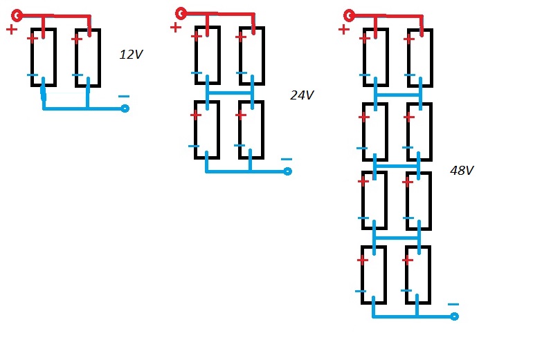

Цитата: Alex_Soroka от 06 Дек. 2016 в 10:11
Цитата: glawar от 06 Дек. 2016 в 09:17
ветки по 3 АКБ, 12 ач, не закипят ли они от зарядного тока 7 Ампер?
могут и закипеть.
а соединять вот так надо:
Относительно третьей картинки.     Недавно у меня  одна цепочка ушла в терморазгон,  (минус 8 АКБ).
Была бы схема с перемычками -  потерял бы вообще все батареи.

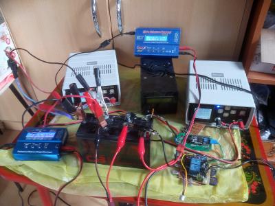

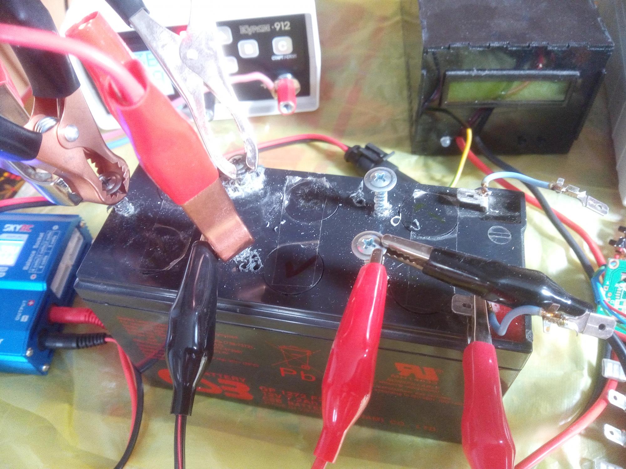

Яков93
Выдалось свободное время, решил немного помучать УПСовый АКБ CSB 7,2Ач 2015 года выпуска. До февраля этого года вполне себе нормальные результаты выдавал - 6,5 Ач при разряде до 11,5В.
4 месяца постоял у меня на освещении беседки с зарядкой от солнечной батареи и реально умер - при разряде до 10,5В выдает только 0,3-0,4Ач.
Заряжал его всяко. И СССV и BL1204 и ЗУСом, результаты с каждым разом все хуже. Воды естественно подливал до влажных матов.
Думал выбросить, но че-то жалко стало, вкрутил саморезы - добрался до перемычек. Пытаюсь работать побаночно. Вот как мой "стенд" выглядит
А это сам подопытный - натуральный Франкенштейн

Цитата: Кass от 22 Июнь 2017 в 16:11
[user]Яков93[/user], переполюсуй его. ;)
Там вода выкипела вероятно из-за того, что на некоторые банки попадало слишком большое напряжение, а из-за него же может быть уже и пластины развалились.
ПМСМ переплюсовку могут выдержать только очень изначально крепкие АКБ, какие-нть тяговые например с толстыми пластинами. А всякая дешевка сразу разваливается.
Добавлено 22 Июнь 2017 в 16:38
Цитата: AlexAi от 22 Июнь 2017 в 16:34
[user]Яков93[/user], что по банкам?
По емкости, по плотности, по напряжению?
Емкость пока не измерял, только что стенд собрал.
Плотность... ну можно прикинуть есть у меня рефрактометр, - посмотрю.
Напряжение - пока заряжен на всех почти одинаково, начинаю разряжать, две банки просаживаются быстрее остальных, понятно, что они самые больные.
Кass
Кстати я смотрю на стенд, и думаю, что металл с саморезов не добавит здоровья этому пациенту.
Вода то пол беды. Если шел перезаряд, то положительные пластины скорее всего в труху. Если бы не АГМ, то они возможно уже бы и осыпались.
Цитата: Яков93 от 22 Июнь 2017 в 16:35ПМСМ переплюсовку могут выдержать только очень изначально крепкие АКБ, какие-нть тяговые например с толстыми пластинами. А всякая дешевка сразу разваливается.
Да вот в том то и дело, что нет. С АГМ проще тем, что какие бы не были пластины, они практически не осыпаются. У меня полный труп АГМ ожил на переполюсовке. А так ты его сейчас металлом от саморезов напитаешь, потом только выбросить.
Яков93
Саморезы конечно не гуд. Но я их постарался вогнать в перемычки в самом верху, там электролита нет, повредить не должно.
Так он и так труп, выбросить хотел, так что хуже ему от саморезов точно не будет. Зато контакт нормальный, пытался я оловянными палочками подсоединяться, но они хреново контачат, толком не держатся - чуть дернешь контакт ушел.
Alex_Soroka
влепите Кассу минус в карму, пожалуста, за такие советы!  :ireful:
Добавлено 22 Июнь 2017 в 17:27
применяйте саморезы с цинковым покрытием. Они сначала цинк будут есть а уже потом железо.
