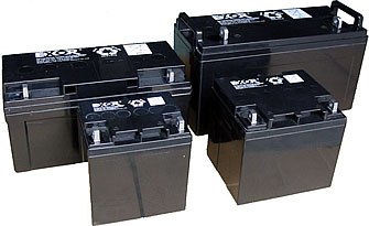

Перечитал массу всего в сети по выбору АКБ для ИБП котельной в частном доме, информация настолько противоречивая, что я уже в ступоре. Поскольку здесь наиболее продвинутый ресурс по аккумуляторам, убедительно прошу помочь. Нагрузка: насос 220вт, котел-15вт, вентилятор турбины котла, включаемый циклически- 75вт, итого- 310вт. ИБП, одобренный производителем котла Протерм- Теплоком-1000:
https://bast.ru/ups/teplocom-1000
данный ИБП питается от 2 АКБ, на которые подает буферное напряжение 27,1в. Собрался уже приобрести недешевые АКБ Varta AGM старт-стоп для автомобилей, как наткнулся на такую инфу:
Для ИБП двойного преобразования необходимы аккумуляторы, которые способны выдерживать частые, а периодически и глубокие, циклы заряда-разряда. Герметизированные АКБ, особенно выполненные по технологии AGM, плохо переносят глубокий разряд.
http://www.linkc.ru/article.php?id=236
теперь опять в раздумии: может, поставить тогда автомобильные АКБ Варта серии Varta Silver Dynamic? Или и вовсе Blue Dynamic? Какой тип АКБ наиболее терпим к буферному режиму? В процессе эксплуатации планирую хотя-бы раз в месяц переводить ИБП в режим питания от АКБ на час-другой, чтобы АКБ хоть немного "работали". В техподдержке Теплоком сообщили, что ИБП вполне себе работает с обычными стартерными АКБ.

[user]Артур0[/user],  варта отстой,  я вот автомобильные шнайдеры (AGM)  16 штук поставил, 4й год полет нормальный (с балансирами, конечно же).
Но по хорошему  нужно ставить вообще не стартерные а телекоммуникационные же.
Добавлено 14 Сен. 2018 в 07:37
Цитата: Артур0 от 11 Сен. 2018 в 09:48В техподдержке Теплоком сообщили, что ИБП вполне себе работает с обычными стартерными АКБ.
Так они "за базар не отвечают".      Обычные стартерные НЕ ГЕРМЕТИЗИРОВАННЫЕ (не VRLA если грамотно)  АКБ  выделяют пары серной кислоты - ставить в помещениях без соответствующей вентиляции - чревато.      Ни говоря уже о том, что  многие марки  обычных стартерных наливников  натурально умирают от нескольких разрядов "в ноль"  - что тоже делает их малопригодными  в качестве резервного питания.    Вы там спросите  ТП если АКБ через год помрут - они вам новые купят за свой счет? :D (вопрос риторический)

Цитата: UDAV от 14 Сен. 2018 в 07:33варта отстой,  я вот автомобильные шнайдеры (AGM)  16 штук поставил
ну у варты тоже есть серия автомобильных AGM аккумуляторов, причем вроде как производятся они на европейских заводах...
Цитата: UDAV от 14 Сен. 2018 в 07:33по хорошему  нужно ставить вообще не стартерные а телекоммуникационные же.
я так и хотел изначально. Но, прочитав что из себя представляют завезенные в Россию китайские AGM:
http://akbtest.ru/kak_nas_obmanyvayut.html
стало грустно. Хотя для симбиоза китайских производителей и российских заказчиков это нормально. Но дело даже не в этом, а в том, что приходится отталкиваться от конкретного ИБП, а именно- Теплокома-1000, у которого буферное напряжение- 27,1в, или 13,55в на АКБ. Что для AGM-
https://www.varta-automotive.ru/ru-ru/varta-battery-support/charging/how-to-charge-a-car-battery
вроде как сильно недостаточно, а для обычного стартерного- почти норма. Получается, что для такого буферного напряжения AGM не подходят?
Еще смутило, как уже писал выше, что:
вопрос: зачем тогда AGM?
Цитата: UDAV от 14 Сен. 2018 в 07:33Обычные стартерные НЕ ГЕРМЕТИЗИРОВАННЫЕ (не VRLA если грамотно)  АКБ  выделяют пары серной кислоты - ставить в помещениях без соответствующей вентиляции - чревато.
Ну у меня отдельная котельная, с приточкой, вытяжкой, и принудительной вытяжкой самого котла турбиной. Вопрос: а необслуживаемые стартерные АКБ Варта- разве не VRLA?
Стартерные AGM акумуляторы чем-то отличаются от специализированных телекоммуникационных AGM? Просто первые производятся немцами в Европе, а вторые- братьями китайцами, по техзаданию российского заказчика.
Правда ли, что AGM не любят глубоких разрядов?
У меня довольно редко случаются отключения электроэнергии, скажем так- 1, максимум- 3 раза за зиму, на срок до часов 4 самый максимум. Еще вопрос: не целесообразнее ли за цену китайского AGM купить стартерную варту с емкостью в полтора раза больше? И не будет глубокого разряда! Не 2х65 (что уже с запасом), а напр. 2х100!
Если таки брать стартерную АКБ, какая лучше- обычная, или "кальциево-серебряная" (Silver Dynamic)?
Огромное спасибо за ответ!
UDAV
Цитата: Артур0 от 14 Сен. 2018 в 09:0413,55в на АКБ. Что для AGM-
более чем достаточно.  У меня вообще 13.4 выставлено.        Не, ну если хотите каждые пару лет вскрывать и доливать воду - 13.8 тоже подойдет.

Цитата: Артур0 от 14 Сен. 2018 в 09:04Если таки брать стартерную АКБ, какая лучше
ни-ка-ка-я.   Впрочем,  если готовы раз в 2-3 месяца доливать воду - ищите малосурьмянистую,  меньшее из зол.  Кальций+UPS= деньги на ветер.    Хоть европейский хоть марсианский.     Но я вижу вы уже все для себя решили и советы вам особо не нужны а сюда пришли для очистки совести.   Берите что хотите, потом расскажите что получилось.

Цитата: Артур0 от 14 Сен. 2018 в 09:04Правда ли, что AGM не любят глубоких разрядов?
ВСЕ свинцовые АКБ не любят, просто в разной степени.   Стартерные не любят  больше всех остальных.
Если карман не жмет - возьмите качественных телекоммуникационников,  B.B.B.  Long Life, например, всяко будет лучше варты  хоть стартерной хоть нет.

Вывод: в условиях автономного электроснабжения, будет большой ошибкой покупать герметизированные обычные гелевые, или сделанные по технологии AGM аккумуляторы. Если финансы совсем ограничены, то лучше хорошие стартерные АКБ.

Цитата: Артур0 от 11 Сен. 2018 в 09:48Нагрузка: насос 220вт, котел-15вт, вентилятор турбины котла, включаемый циклически- 75вт, итого- 310вт.
[user]Артур0[/user], для выбора АКБ и продления его срока службы, Вы должны учитывать реальные условия эксплуатации.
То есть:
Как часто ИБП питает котел.
Как долго питает (на сколько % разряжается батарея во время аварии)
Каков период между аварийными ситуациями (за этот период батарея должна зарядиться на 80-100%)
Ессно учитывать усредненные периоды, на впадая в крайности, типа - если прилетит атомная бомба и электричество пропадет надолго.
Если выберете батарею с малой емкостью - она будет глубоко разряжаться большими, для неё токами,..., что снизит её ресурс.
Если выберете с большой емкостью - разряды будут не так глубоки, токи для батареи будут низкими, это продлит период службы, НО возможно она не успеет зарядится и постоянно будет находится в полуразряженном состоянии, что снизит её ресурс.
