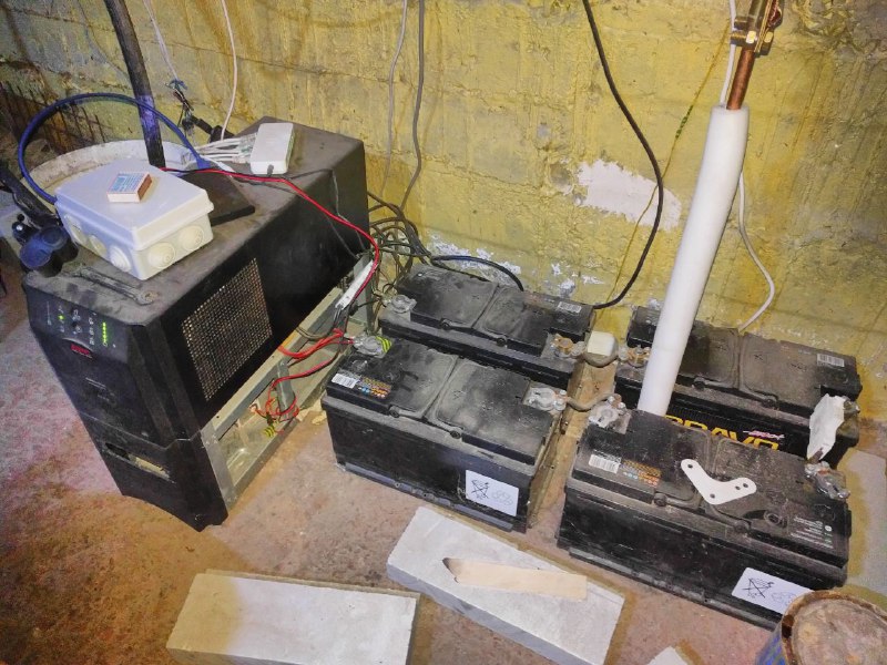

Четыре штуки, последовательно соединённые:
Пиковая нагрузка получалась когда одновременно включались холодильная и морозильная камера, насосы отопления, скважинный насос. Если к ним ещё добавлялся дренажный насос, то тогда ИБП мог и в защиту уйти, но позже к дренажному насосу было добавлено реле времени, чтобы он включался только ночью. И нет, не всегда заряда хватало для того, чтобы вытянуть весь день на батареях, это сильно зависело от того, насколько активно пользуются водой.
В общем то можно сказать что они уже сдохли, сейчас к ним подключен только газовый котёл и несколько насосов системы отопления и заряда хватает отсилы часов на 6-8 работы от батарей. А подключение скважинного насоса заставляет АКБ грустить. Так что в обозримом будущем планирую их заменить на что-нибудь поинтереснее. Сейчас с интересом читаю про литий-танталовые элементы.

[user]DarkByte[/user], ИБП к инету подключен ?
Сверху вроде бы мыльница установлена.
DarkByte
Цитата: Cyberpapa от 22 Сен. 2018 в 14:09DarkByte, ИБП к инету подключен ?
Не напрямую, но в целом да, подключен. Записываю данные о параметрах сети и АКБ. И Интернет тоже подключен к ИБП (роутер с модемом запитаны от него).

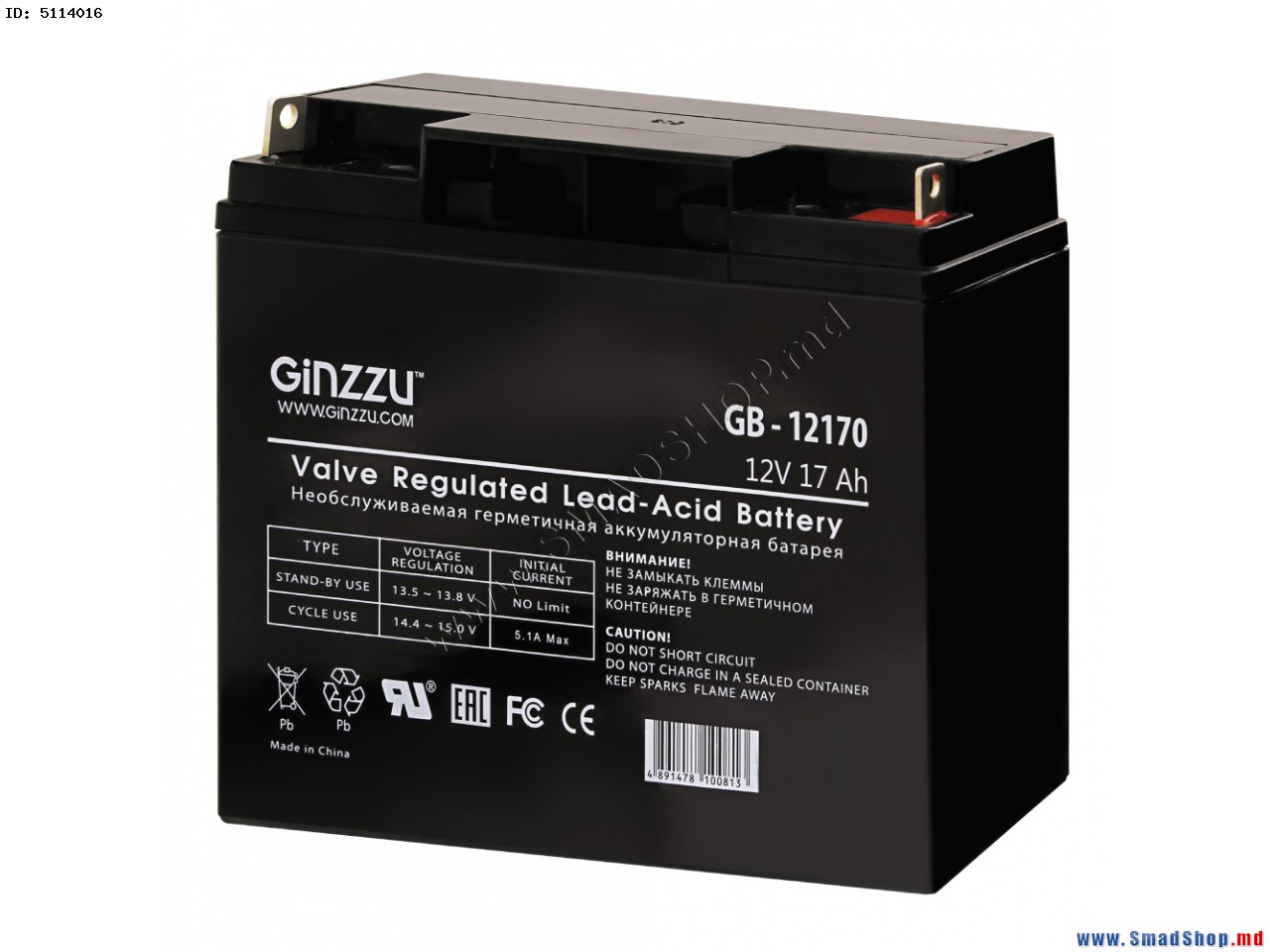

Цитата: DarkByte от 24 Сен. 2018 в 09:06Нет. В данном ИБП не предусмотрена возможность подключения внешний АКБ, ровно как и конфигурация параметров установленной батареи.
В таком случае могу с 99%й уверенностью сказать, что ЗУ там выдает МАКСИМУМ 4-5А,  данное ограничение связанно  с ограничением зарядного тока самих 17Ач батарей.
