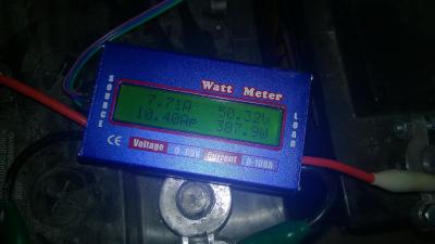

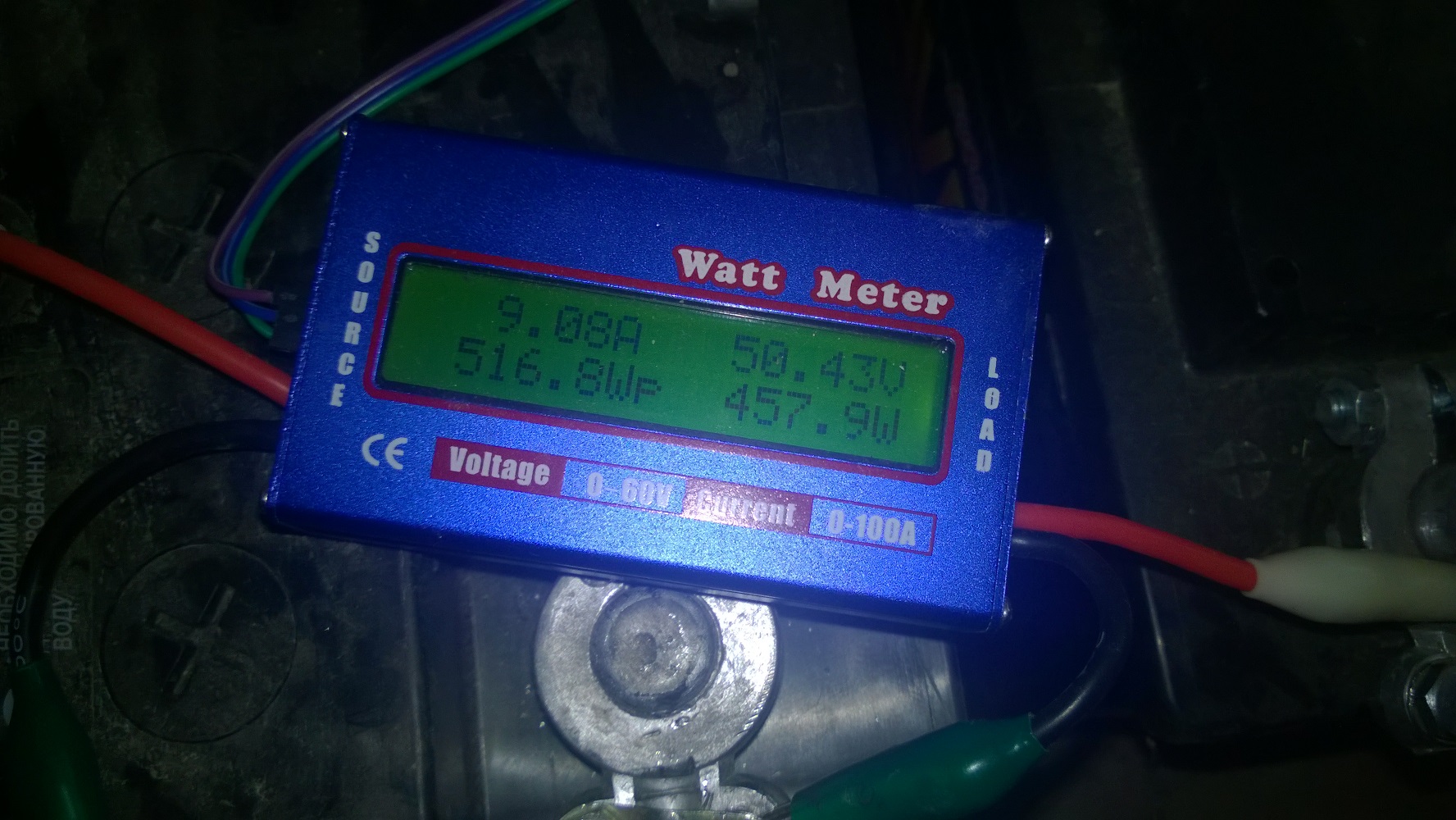

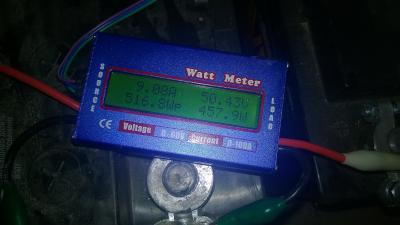

Покопавшись в архиве, нашёл такие те самые фото. Они сделаны в лучших традициях любителей дармовой энергии  %-)
Но если присмотреться, то в принципе будет видно, что вот на этих фото ко входу ватт-метра подключены АКБ, а к выходу ИБП:

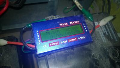

А вот тут наоборот, ватт-метр включен в режиме измерения параметров заряда АКБ:
И судя по надписи 10.40Ap можно сделать вывод, что хотя бы один десяток ампер данный ИБП может гнать в батарейки

Да не может он.   Есть амперметр? (цешка)   Воткните в разрыв вместо перемычки между АКБ.  И убедитесь.   Для 17Ач батареи ток заряда 10А  регулярно - это  СМЕРТЬ быстрая и мучительная.  :facepalm:
Либо кто то более дружный с электроникой чем я щас найдет схему в инете и  на схеме посмотрит мощность ключа в схеме заряда.
