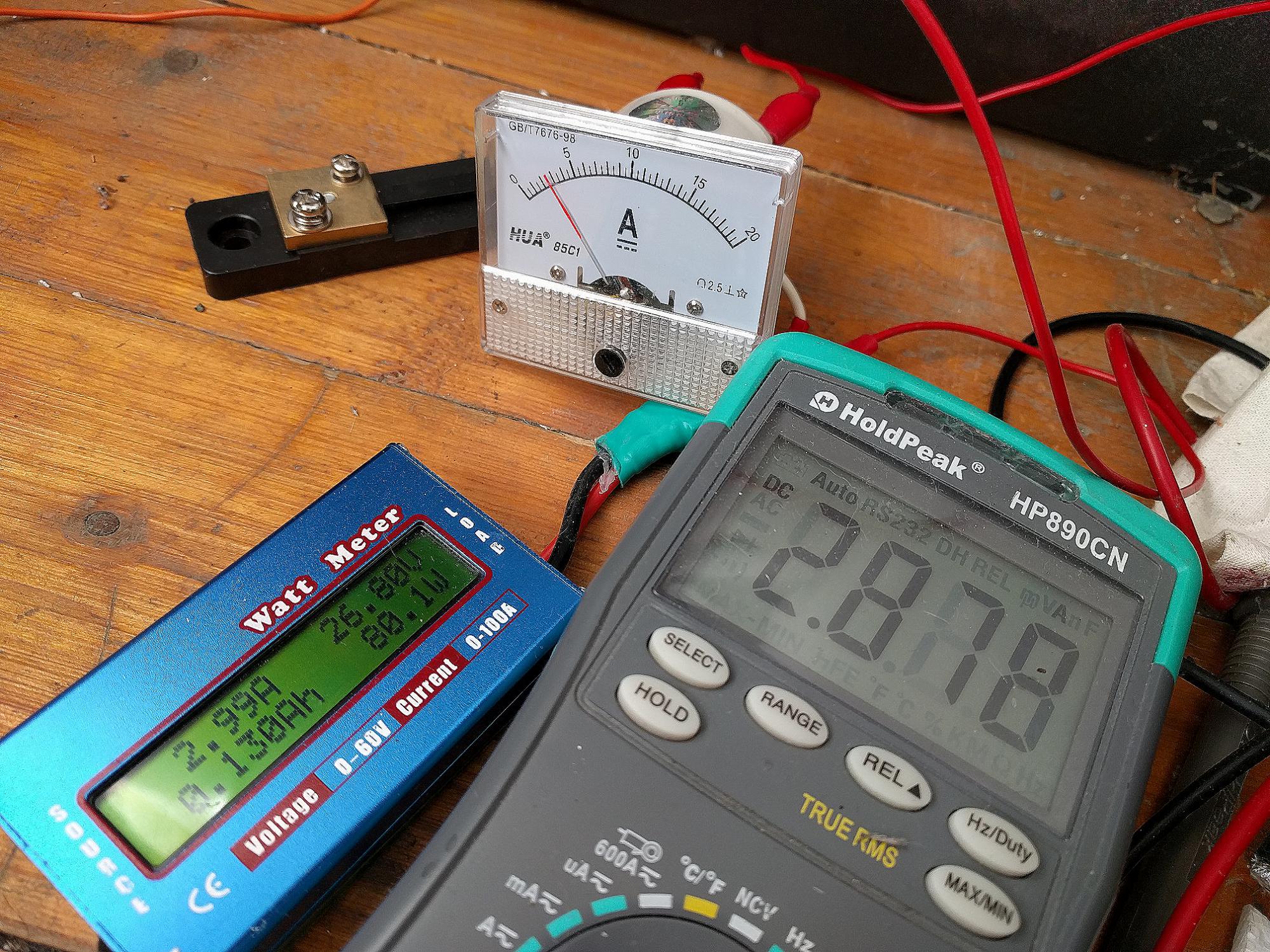

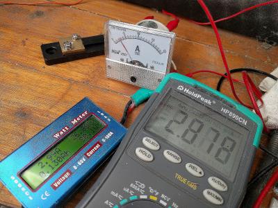

Цитата: UDAV от 24 Сен. 2018 в 10:07Да не может он.   Есть амперметр? (цешка)   Воткните в разрыв вместо перемычки между АКБ.  И убедитесь.   Для 17Ач батареи ток заряда 10А  регулярно - это  СМЕРТЬ быстрая и мучительная.
А чем цешка будет лучше, чем цифровой ватт-метр, фото которого я привёл выше? В любом случае, цешки в хозяйстве не имею.
Такой же ИБП, другие АКБ, немного разряженные, в процессе заряда. Все три измерителя включены в разрыв между АКБ и ИБП:
UDAV
[user]DarkByte[/user], 3 Ампера - гораздо больше похоже на правду и максимальный ток заряда для данного UPS.   Ейписишники  обычно так и выбирают ток заряда, что бы батареи зарядились до 80% за 4-5 часов,  для 17 Ач батарей это как раз 3А  +-.
Подпись ;)
DarkByte
Цитата: UDAV от 26 Сен. 2018 в 19:16DarkByte, 3 Ампера - гораздо больше похоже на правду и максимальный ток заряда для данного UPS.   Ейписишники  обычно так и выбирают ток заряда, что бы батареи зарядились до 80% за 4-5 часов,  для 17 Ач батарей это как раз 3А  +-.
3А - это ток заряда при уровне заряда АКБ 90-95%. Чтобы увидеть цифры побольше, нужно было поглубже разрядить АКБ. Смысл фотографии был в том, чтобы показать, что данные этого ватт-метра по току, с помощью которого ранее производился замер ёмкость и зарядного тока данного ИБП, совпадают с данными стрелочного амперметра и с показаниями цифрового мультиметра.
Ну а для того, чтобы понять, откуда у данного ИБП берутся зарядные токи больше 3А наверное действительно стоит найти его схему. На печатной плате нет следов ремонта или модификаций, которые бы привели к увеличению зарядного тока, ровно как и я таких модификаций не выполнял. Так же при программировании у него нет возможности указать произвольную ёмкость АКБ или выставить максимальный зарядный ток. Калибровка, кстати, ни на что не повлияла, ИБП как врал по остатку времени работы от батарей и остатку заряда АКБ в процентах, так и врёт.
