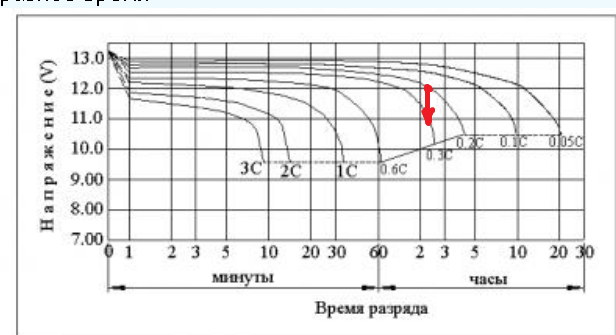

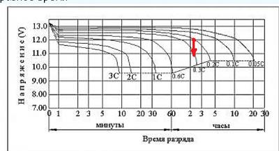

Вопрос сколько должен отдать AGM -  разряд 0.2С  до 12 вольт  от своей ёмкости в процентах  ?

Естественно когда в хорошем состоянии от этикетки процент , менее 50 %  или ровно половину ?

#2779
 Судя по графику разряда по времени лучше ориентироваться  , получаем 0.2С   чуть более двух часов   при  этом  ёмкость должна быть чуть меньше 50 % .
baton45
Так там Яков ниже давал примеры свои, кровные. Ну плюс-минус..

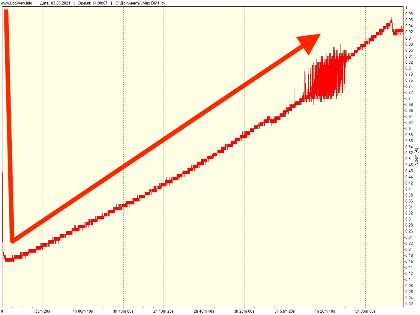

Здравствуйте.
Имеется GP 12170 AGM 2014 г.в.
Решил его как-то обслужить...
В ИБП вообще не эксплуатировался.
Использовался редко:
1. как резервный АКБ с инвертером на 220В разряд током 10-13А.
2. с повышающим преобразователем 12-19В для ноутбука током 6-7А.
3. для помощи запуска авто 1-2 раза. Параллельно подключался к основной АКБ.
Напряжение 12,95В, внутреннее сопротивление 22мОм, по даташиту должно быть 16мОм.
Однажды разряжал его мощностью 120Вт до 10В. Было слито 101Втч (9,3Ач).
Воду ни разу не заливал.
Пробки открыл (был шипящий звук), но понять не могу "влажно там или не влажно".
Можно ли залить по 1 кубику?
Или можно смело и 2-3 кубика.
Или сначала разрядить каким-нибудь током, построить кривую и сравнить с эталонной?
Заряжал до 14,7В током 1,7А.
Уже заряженный АКБ поставил на зарядку на ночь током 1А и после достижения тока 0,16А, ток стал расти. Утром уже спохватился и выключил.  Испортил АКБ?
Использую оригинальный iMax B6 с альтернативной прошивкой, позволяющей выставлять любые напряжения.

Цитата: Yurkinson от 01 Фев. 2022 в 19:05Взвесить, вычесть 5500г, разделить на шесть.
Пытался взвесить, но кухонные весы только до 5 кг. :-)
BatrakovSV
Цитата: Yurkinson от 01 Фев. 2022 в 19:11ИМХО:  как вариант - долить равными частями до влажного блеска, дать отстояться и вперед в ветку к Бранимиру, там таких примеров в достатке.
Такие АКБ обсуждаются у Бранимира?
Весь вопрос в том сколько доливать и как не испортить.
Я вижу в отверстии там что-то белое, но не могу понять почему не ровное...
Предполагаю что 50% емкости в АКБ еще осталось.
Т.е. можно гарантировано говорить что в АКБ 2014 года точно надо воду доливать, даже если АКБ и не сильно эксплуатировалась.
Верно?
