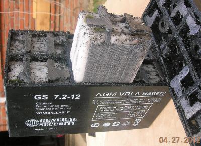

Цитата: 8244 от 08 Дек. 2014 в 18:00
Вопрос: для чего в УПСовых акках такие толстые электроды?
Потому что производителей напугали коррозией решеток, вот они и стали их делать в 10 раз толще чем у стартерных АКБ.  Но так как учебники никто не читает, то все друг у друга смотрят и копируют, вопросы не задают. А те кто делает автомобильные АКБ - гонятся за весом и оборачиваемостью, отсюда кальций в пластинах и низкий вес тонких решеток.
ЦитироватьОсмотрел облкадки. Визуально электроды такие же, как у заряженного аккумулятора. Куча бурого PbO2 на пластинах, электроды тоже толстые и тяжёлые. Ни капли не изъёденные, не растворившиеся. Никакой сульфатации, всё девственно чистое.
ЦитироватьСкладывается впечатление, что реально в работе участвует хорошо если 10% активного вещества.
так и есть. Я давал "по учебнику" расчет ёмкости - у меня цифры не сходились с "реальным АКБ" ниразу. Вот ссылка на расчет:
https://electrotransport.ru/index.php?topic=2103.msg103673#msg103673
ЦитироватьКстати, а где локализуются сульфаты в процессе разряда? В губчатой массе электродов?
в том числе. Вообще-то сульфаты это бесцветные прозрачные кристаллы  :hello:
Надо иметь очень большое желание их рассмотреть среди бурого месива "рабочей массы".
ЦитироватьМожет потому и кажутся разряженные пластины не сульфатированными, что сульфаты оседают на развитой поверхности электродов внутри толщи и не образуют заметных на вид кристаллов?

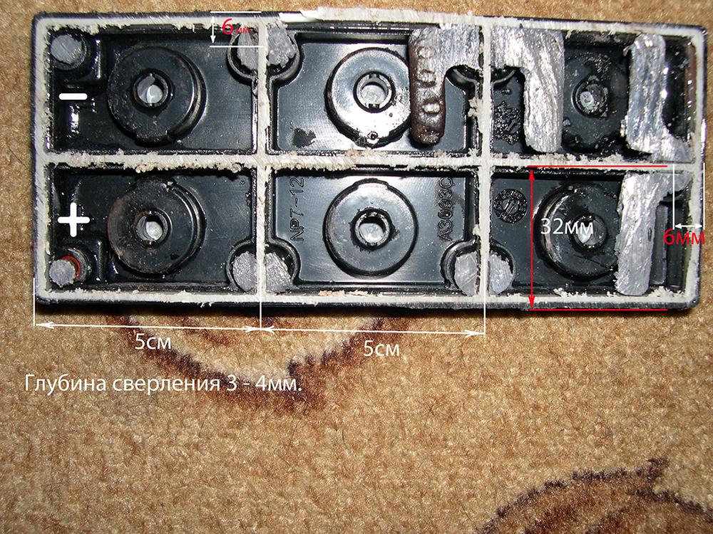

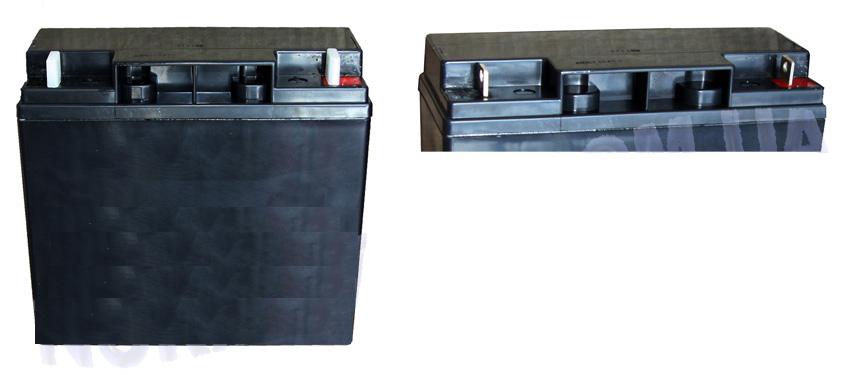

Надо вытягивать (пробовать) больную банку. Надо засверливаться и подключаться.
Прошу скинуть/поделится инф. по расположению тоководов данного типа АКБ. может кто-то "распиливал" даного формфактора батарейку.
И ещё раз хочу напомнить
БУДЬТЕ ВНИМАТЕЛЬНЫ ПРИ ПРОВЕДЕНИИ КТЦ С "НОВЫМИ (кальцийсодержащими)" УПСОВЫМИ АКБ.

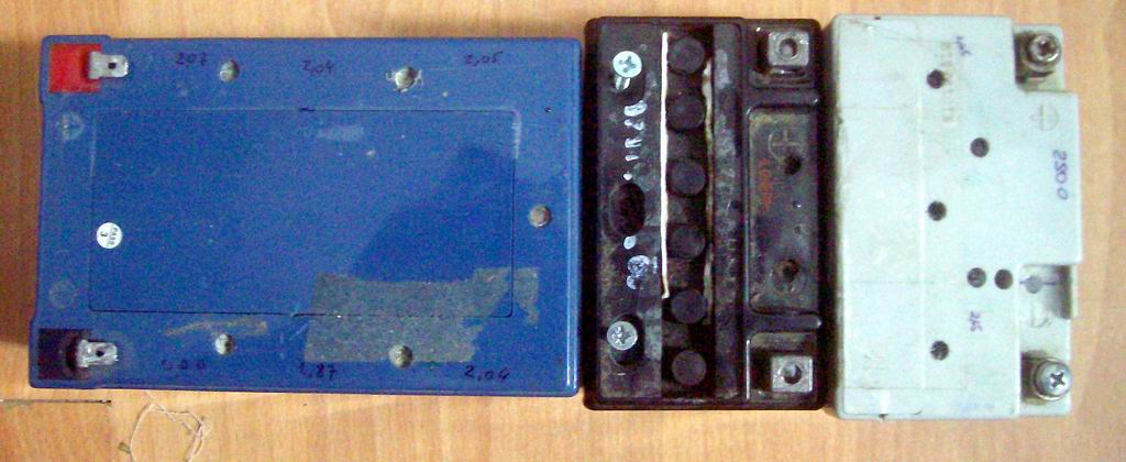

Steel RAT
Сфотографировал, что под руку попало.  B-)
Виден принцип расположения перемычек не зависимо от размера аккумулятора.
Слева 12 АЧ, справа два мотоциклетных по 4 АЧ.

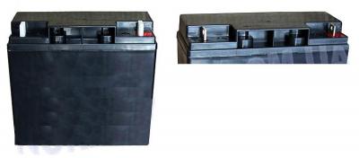

ivinn
[user]Steel RAT[/user],  :wow:
но ситуация такая, что у разных производителей, разная "разноска" тоководов.
вроди как нашол, что то похожеее, но не уверен.

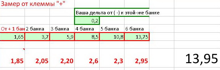

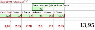

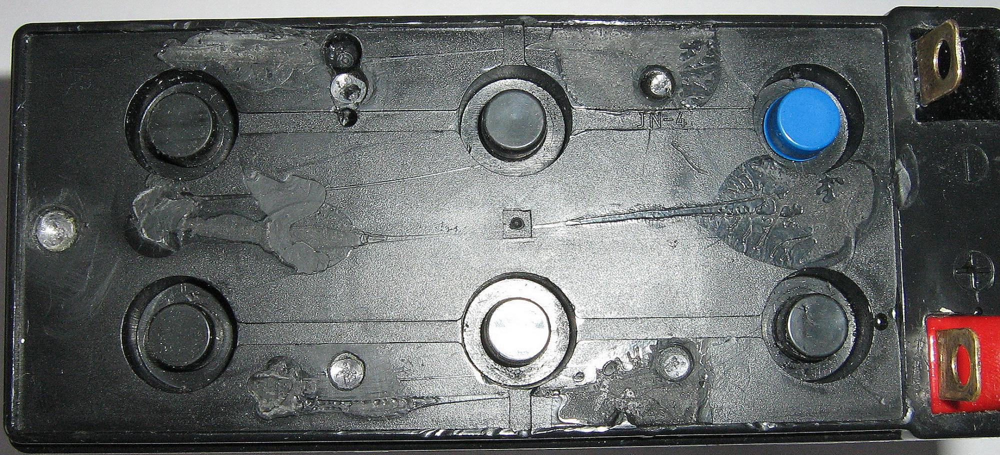

Санек84
А я сегодня от своих крышку оторвал, под ней резиновые колпачки, снял, внутри вакуум был, каждый свистнул при снятии колпачка. Маты видно, попробовал тестером минус на минус, а плюс в маты, показало не понятно что. От минусовой клеммы 0.20 2.25 4.45 6.65 9.00 11.25 13.75 полагаю на матах измерять смысла нет, там контакт все время прыгает и напряжение не поймать, ловил максимальное появившееся на тестере
LiFePo4 это вам не свинец.
ivinn
[user]Санек84[/user], cделай замер от "+" клеммы.
а то, что-то не точно вырисовывается картина
ivinn
Цитата: Санек84 от 25 Дек. 2014 в 21:05
От плюса еще страшнее получается 1.65 3.70 5.90 8.50 10.80 12.74 13.75 акб на поддержке стоит, отсюда и напряжение в 13.75 Насчет контакта не уверен, так как щуп тестера упирался в корпус АКБ, а иголка входила во все маты одинаково
[user]Санек84[/user], что значит акб на поддержке стоит, подключен к схеме/зарядке?
если так - результаты измерений в топку.
только в режиме НРЦ и/или под активной нагрузкой.
хотя и так видно разбаланс по банкам и  "6" банка хромает..

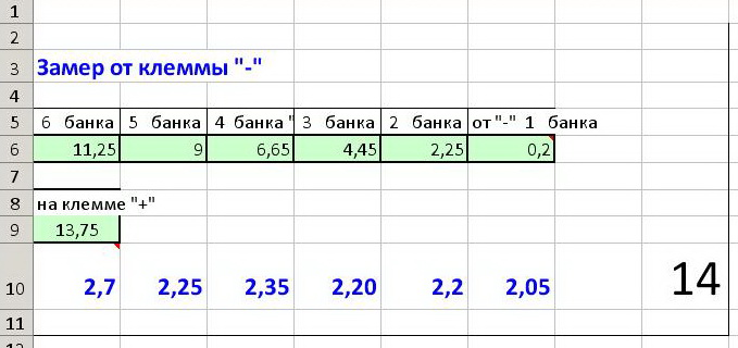

Санек84
#532
Извиняюсь, что замерял вчера под напряжением поддержания и кабы как, сегодня разобрал тестер, облудил все контакты, подпаял щупы и облудил их иголки, сопротивление щупов 0.09 Ом против 2.1 Ом ранее. Закрепил минусовой щуп на клемму минус, а плюсовым луженым мерил по банкам, АКБ в покое 13.09 вольт. Результаты такие 0.15 2.35 4.47 6.65 8.42 10.61, от плюса по банкам 1.85 4.00 6.09 8.26 10.26 12.30 Если можно ссылочку куда забиваете для составления таблицы или готовые результаты.
Похоже измерять напряжение погружая щуп в маты не правильно все же, надо именно в электролит либо на перемычках, иначе получается все не то, если по этому замеру то напряжения пляшут как попало, не соответствуя друг другу. Замерил еще раз, то ли щупы окисляются из за погружения в маты, то ли еще чего, теперь стало
0.53 2.54 4.58 6.70 8.86 10.95 от плюса 1.54 3.64 5.91 8.10 10.27 12.46

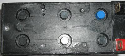

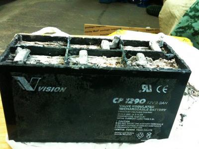

Всем привет. Хотелось бы услышать мнение практикоф и теоретикоф. Ситуёвина такая, попался в руки "зверек" от упса 12/7. Звать Vision, разводят на заводе в Китае. Спецификация такая же как и у других,весь даташит как под копирку,только имя другое. Дата рождения предположительно 12г. 06 мес. Отдали со словами: На, стоял в упсе года 2-3, еще держит ...выбросит жалко.
Принес домой, НРЦ=12.8в. Вешаю лампочку 50ватт -глухо, 20ватт -глухо, 10ватт,1ватт -ничего :bw:,напруга подает в ноль и при снятии нагрузки обратно практически мгновенно 12,8в. ОК, думаю,замерз,голодный... Позвал МикроЗу СТД=1А,даю поесть...на экране свистопляска,светодиоды перемигиваются. Режимы заряд-десульфатация и добивка сменяют друг друга так быстро, что не успеваешь прочитать. Напряжение скачет от 6в до 15в. Помигало так часик, мне надоело. Подвесил параллельно лампочку 10 ватт, всё устаканилось и пошел заряд(лампочки) 0.5-0.7А :-). Через часик все отключил,нрц=13.2в, 20ватт лампочка не светит, 10ватт сначало тлеет еле еле ,а через 5-10сек загорается полноценно. Короче, те хлипкие связи что там присутствуют, не  выдерживают  более 10ватт нагрузки и сразу просадка в ноль.
Открыл, все колпачки втянуты внутрь..."вакуум" везде. Стекломаты сухие, на горлышках банок следы от стекломатов и бурного кипения.Все приняли по 5кубиков воды как в никуда. Оставил на ночь пропитываться ,утром 12.6в нагрузки не держит никакой, поставил на заряд  стд=0.5а. Помигал десульфатацией и через 5минут стал принимать 0.3-0.5а в добивке. Через 3часа поставил ктц на 10ватт, отдал примерно 2А, заряд пошел веселее 1-0.7а. Через ночь заряда нрц=12.9в. нагрузка в 50ватт садит акб в ноль даже не вспыхнув, 20ватт светят с разогревом(сначало еле-еле,потом полноценно) КТЦ=10.5в /1.2а выдал тоже около 2А. Заряд стало брать хорошо, даже 1.5-2.3А если позволить, правда колпачки стреляют и воняет сероводородом(тухлыми яйцами) из банок.
Короче, заряд СТД=1А/6часов, нрц=13.4в, нагрузка 50ватт традиционно садит мгновенно в ноль с таким же мгновенным подскакиванием до 12.8в :-(, 20ватт держит. Все отключил, огласил приговор: разрушенны тоководы,внутри труха,восстановлению не подлежит.
Через сутки подошел нрц=12.8в, даю 50ватт- сияет как подмененный :bw:, ОК думаю не обманешь, решетки не сростаются...даю 100ватт-сияет зараза(11.8в), 5минут держал...отключил, нрц=12.6в. Поставил в заряд СТД=1А, кушает с аппетитом 1-1.5а,холодный. Кстати нагрева небыло ниразу. А теперь внимание :вопрос :-), что это было?
1). Разрушенные тоководы(при тряске ничего не тарабанит)
2).Сильная сульфатация(при нагрузке  кристалы мешали качестванному контакту электролита с пластинами,под действием импульсов и Н2О сульфаты отступили,пластины опять задействованны)
