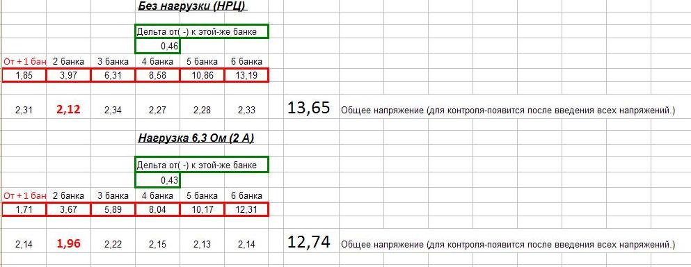

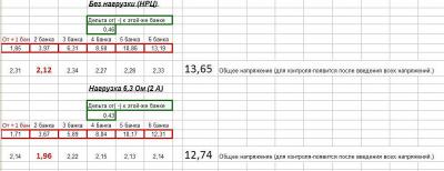

Провёл замер напряжения  по банкам методом третьего электрода в режиме НРЦ и под нагрузкой 6,3 Ом.
с одной поправкой, не в конце периода разряда, а после суток отстоя.
Результат - одна банка (2-я после "+" ) на измене.
Разбаланс напряжения по банка очевиден.
Буду пробовать "лечить" всю батарейку - "добивкой" несколько суток. Потом снова замер
Провёл повторный замер напряжения  по банкам методом третьего электрода в режиме НРЦ и под нагрузкой 6,3 Ом.
после двух суток "добивки" и 12 часов отстоя
Дал время устаканиться напряжению под нагрузкой и сделал замеры:
Улучшений не наблюдается. банку "не поднял", разбаланс не выровнял.
аминь.

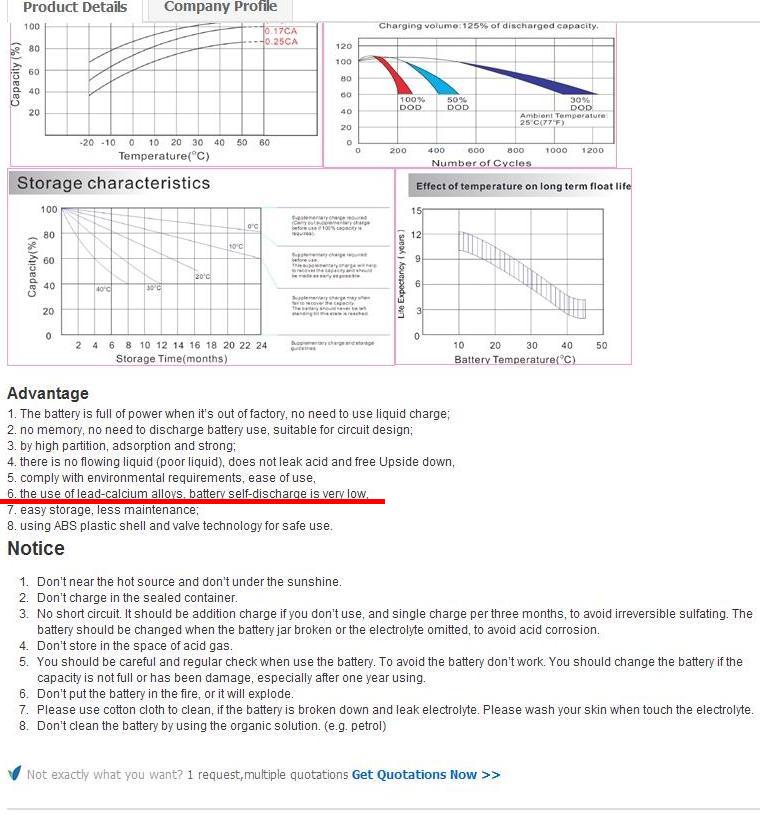

Согласно даташиту производителя AGM батареи тоже выпускаются с добавками кальция (Ca) в токосъемы.
Конкретно у DELTA заявлено во всех даташитах, что я открывал:
http://www.delta-batt.com/upload/iblock/654/hr_12_7_2.pdf
Alex_Soroka
не в токосьемы а в решетки.
читайте внимательно по вашей-же ссылке.
вообще это  :facepalm:
Steel RAT
#508
Да, конечно, в решетках.
Аналогично CSB.
Цитировать With special formula to manufacture lead calcium alloy as well as automatic progresses, dangerous gas will not be generated.
http://www.csb-battery.com/english/01_product/01_series_01series.php?fid=6
http://www.csb-battery.com/english/01_product/01_series_01series.php?fid=5
Kung Long batteries (которые ставит APC) тоже вместе.
http://www.klb.com.tw/
ivinn
В жизни бы не подумал, что китайцы начали в УПСовые акб использовать свинцово-кальциевые сплавы.
Но оно наверно таки   есть уже и у нас (доплыло).
Данная "батарейка" приехала с Китая этим летом и была забракована (писал выше/раньше)
Судя из того, что они анонсируют/заявляют на http://www.alibaba.com/product-detail/12v-6v-2v-nominal-voltage-type_60010635816.html
так оно и есть.
И если ЭТО всё наложить на мои эксперименты и КТЦ с этой "батарейкой), то вырисовывается кальциевая картина. понижение ёмкости при  разряде до 10,8 В, не допустимом для кальция. даже если акб и на "половину кальциевый" - это медленная потеря ёмкости.
Кому будет интересно, может просмотреть мои сообщения (движения по данному АКБ)
