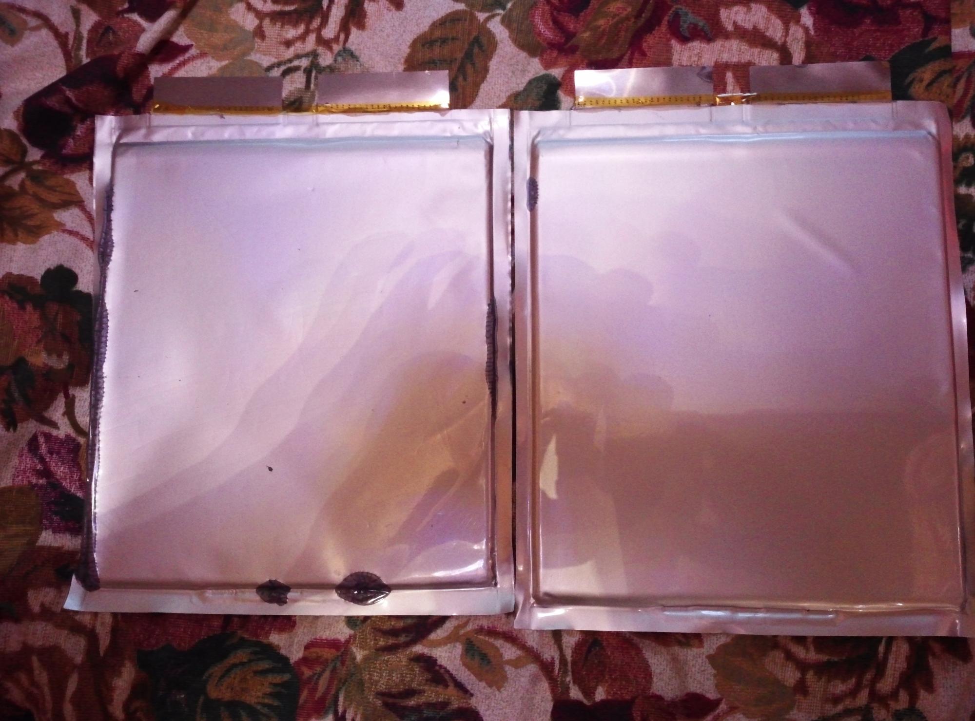

Монстры нельзя ставить  на ребро проехал 10 км повредил 2 банки. Тоже жду сезон проверить как заклеил

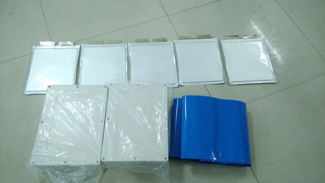

Монстры нельзя ставить  на ребро проехал 10 км повредил 2 банки. Тоже жду сезон проверить как заклеил.такая же беда и у меня с монстрами,правда батарею еще не собирал,приехали 2 ячейки ,брак,не подскажешь как клеил и чем? у меня вот так.купил 2 короба под монстров(правда их нужно немного доработать болгаркой внутри),в каждый войдет по 12-14 ячеек,между краями короба и ячейками остается зазор 5-6мм,его хочу заполнить жидким силиконом для форм,при застывании становится как мягкая резина,по текучести как жидкая сметана, заполняет все неровности,ячейки между собой буду склеивать двухсторонним скотчем,кто что думает по такой технологии? не потекут?на ребро ставить не буду

arealex,подскажи чем монстров, заклеивал? не текут?
arealex
использовал клей герметик купил в автомаге название не записал между банками проклеил тонкий картон можно размочить при замене банок. под нагрузкой не проверял.
anna-28v
локтайт в шприце? или в тюбике, резиновый, типо абро? цветом то хоть какой был? адгезия к  пакету нормальная не отвалится?
arealex
в тюбике прозрачный высохший эластичен пакет держит хорошо "механически" но как с химией пока не знаю.
