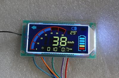

Я вот, себе экранчик заказал, уже едет...
А то, "приборка" у нас какая то вообще не солидная))
1007
[user]poreeff[/user], чота и этот экранчег не особо внушает - ваттметра то там нет :(
