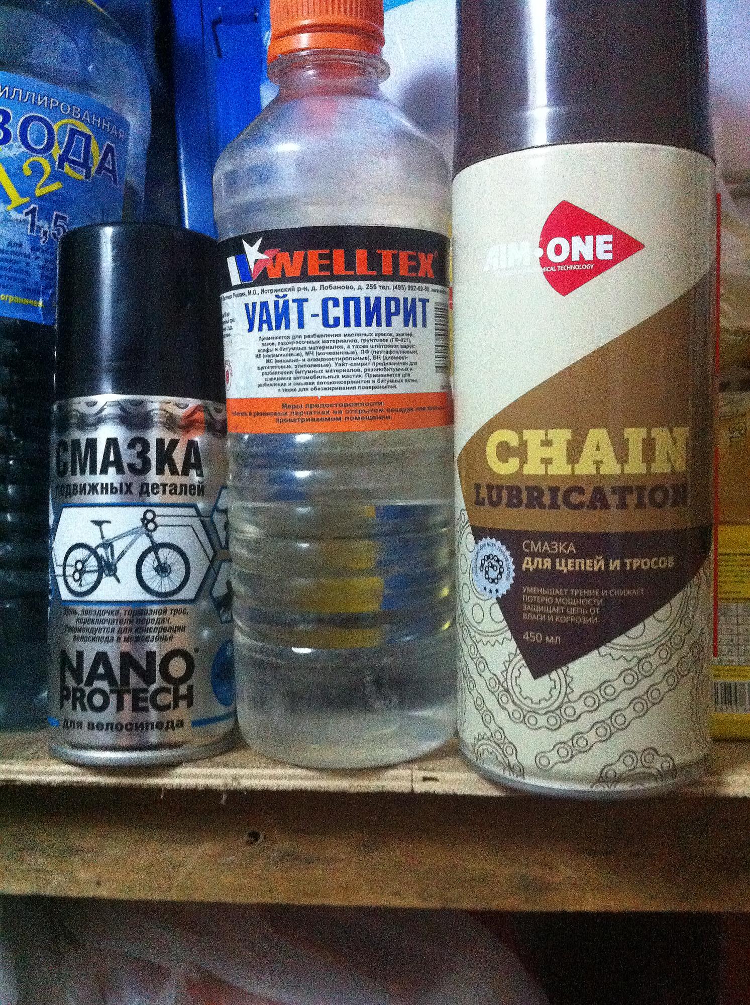

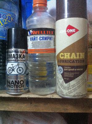

А это смотря какие цели и насколько кошелек переполнен. Я тоже купил БУ самокат, заряда хватало на 2-2,5 км. В итоге сделал крупное ТО самокату (поменял подшипники, помыл и смазал цепь, заменил смазку в трещетке, отрегулировал тормоза и накачал колеса, ну и с родными АКБ пошаманил). В итоге пробег увеличился до 7 - 7,5 км. Можно купить АКБ Delta hr 12-34w (9 Ач) если бюджетно, но пробег больше 10 км не будет.
Приценивался к МК и литию, но для меня это дорого. А если к цене МК и лития прибавить стоимость имеющегося самоката, то проще купить тот же Xiaomi с МК и литием. Будет дешевле, с гарантией и с небольшими примочками, а так же компактней, хотя на нем колеса меньше  :-( . А если взять его БУ, то будет еще дешевле.
Rudman
вот тут можно поподробнее :) у меня например один болт прикипел :( пока даже не могу вскрыть
вот про смазку и разбор более подробно если не трудно
NBAlex
передние подшипники 6200RS поставил. Запрессовал аккуратно прессом, а не молотком. Старые подшипники были не до конца запрессованы (втулка внутри болталась) и, как следствие, внутренняя обойма подшипника стояла наизлом, что приводило к трудному проворачиванию колеса и преждевременному выходу из строя самого подшипника. Разобрал трещетку, всю промыл и смазал. Цепь промыл в уайт-спирите (что было под рукой), хотя есть более действенные средства и не такие сильнопахнущие. Осадок был весьма приличный. После протирки и сушки смазал смазкой для цепи (в интернете почитайте "как смазать цепь велосипеда" - там и чем мыть и чем смазать, выбор весьма широк). Ну а когда начнете снимать заднее колесо, то увидите как тормоз работает и там сразу поймете как его отрегулировать.
А какой у Вас болт прикипел? Может нагреть его для начала чутка? Или там пластик рядом?
