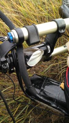

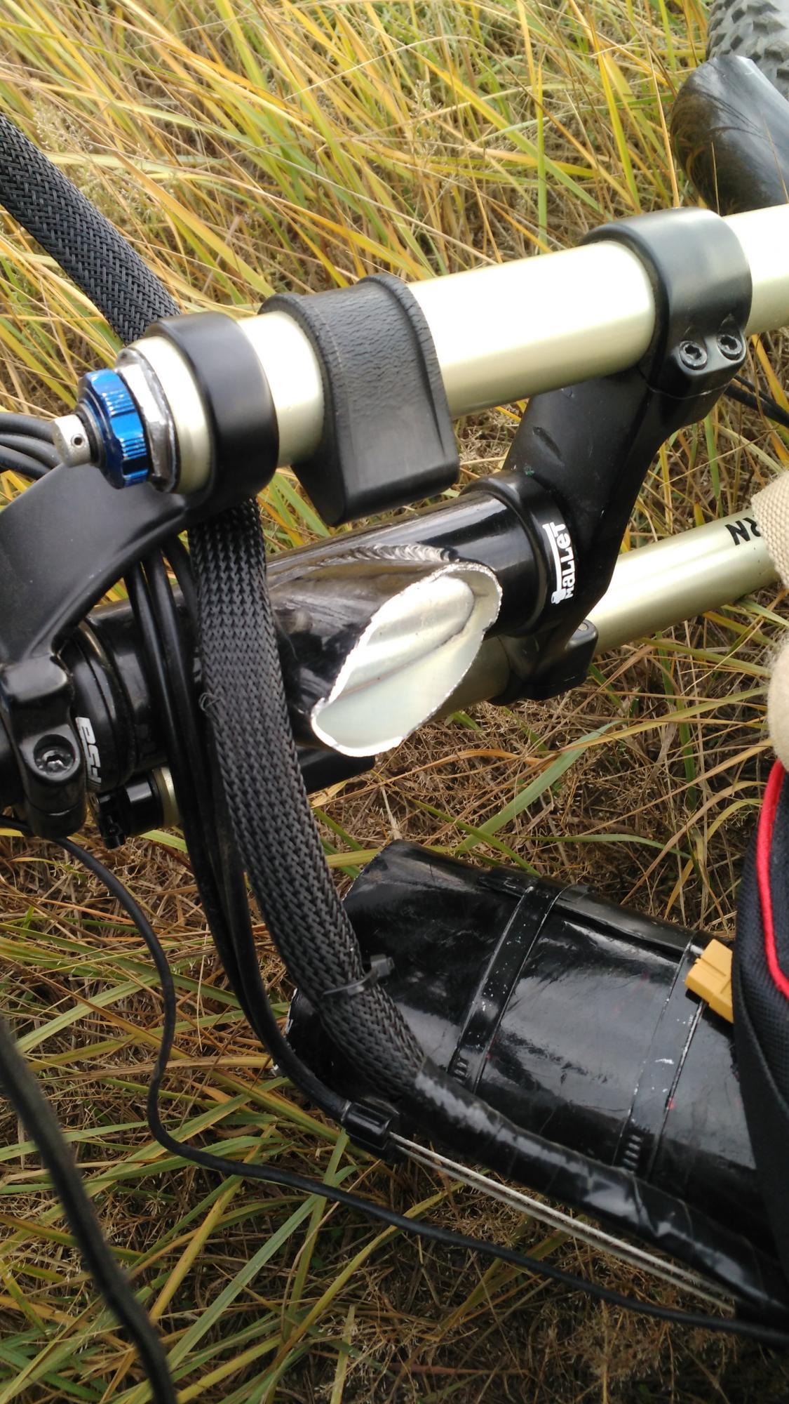

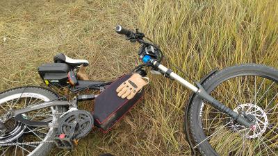

ShorCann
[user]av404[/user], фуф Только домой добрался :) Кроме моего самолюбия, никто не пострадал...
По раме да - довольно старенькая алюминиевая рама, повреждений не получала, на электротяге пробег 2500 км, асфальт, грунт. а вот сегодня похоже устала :( причем на небольшой скорости (15-14 км/ч)

[user]ShorCann[/user],  сколько раз уже писали про ашанорамы, однако народ все продолжает бегать по граблям и искать приключений на свою задницу, голову, руки и прочие части тела.
ShorCann
Интересный какой ход мысли... Эта рама возила на себе людей (причем за 100ку кг) с 2001года (!!!). Причем тут Ашаны или нет - металл банально устал...
А то, что у брендовых рам задние перья, на электротяге, ломает, даже с дропами - это конечно не в раме дело?
Просто, до переделки, вел имел массу 15-17кг, после переделки 35кг + седок 94кг + рюкзак 7кг = 136кг (!). Естественно старый металл сказал "ой все!"
Если вы не разобрались в ситуации до основания - может не стоит ярлыками разбрасываться?
DD1700W 48/12  Версия 1.0b
vitali
[user]ShorCann[/user], ок нет проблем, метал банально устал, продолжайте дальше в это верить.
изначально прогулочную ашано раму запилили в электробайк и опа металл устал, вот неожиданность, как же так получилось, они эти рамы под школьниками складываются бывает, достаточно с приличной бардюрки прыгнуть, но у нас все как обычно, многоденег на вилку, аморт, мотор, батарею есть, а раму взять чем по древней и по ашанистей, это примерно как купить спорткар за многоденег, а резину взять наварку древнючую и потом удивляться, что на скорости за 200 колесо порвалось, затем чудом выжив в качестве оправдания мямлить, мол резина с 2001 года на жиге копейке ездила все окей было, а тут она просто устала.
Ашанрама - неправильное определение. Во первых, в 2000х такие рамы делались из стали и весили пуд. Т.е. идеально подходили под электрофикацию.
А то, что на фото, оч. качественная кантрийная рама, т.е. легкая.
Вот такие рамы, действительно, не годятся для серьезного форсирования, коим является электрокомплект.
Откройте инструкцию к такому вело, там такие вещи пишут черным по белому.
По крайне мере, к моей раме GT с тройным баттингом и пожизненной гарантией, об этом было написано 2 раза подряд.
Поэтому, [user]ShorCann[/user], абсолютно прав, в плане понимания причины поломки. Это даже не усталость  - а банальные нерасчетные нагрузки.
Кстати, аргон+пластина усиления, вернули бы раму к жизни.
Правда, без гири в колесе и кирпичей в рюкзаке.  :kidding:
ShorCann
[user]vitali[/user], есть вещи (в том числи и прочность металла) в которые я верю, только после подтверждения цифрами. Почитайте не досуге....
http://twentysix.ru/blog/industry/110145.html
Цитировать....Сплавы железа (сталь) и титана имеют порог, ниже которого нагрузка может приложена бесконечное число раз, не вызывая их разрушения. Это называется пределом усталости (fatigue limit), или пределом выносливости (endurance limit). У алюминия и магния нет предела выносливости. Это значит, что даже при небольших значениях нагрузки они в итоге разрушатся после достаточного для этого количества циклов её применения.....
Отсюда следует, что от усталости такого металла, как алюминий, и его сплавов, не могут гарантировать никакие бренды или наклейки. Гарантию может дать только СТАЛЬНАЯ рама (а уж так получилось, что стальных у Ашанов побольше, чем у брендятины).
Если короче, то стальной Российский лом, гораздо надежнее (не смотря на производителя), чем лом из алюминия, с наклейкой Norco Truax.
